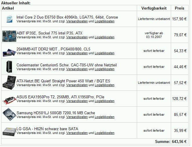

Hi,
So wie es aussieht, werde ich am Ende dieser Woche einen PC beim Hardwareversand bestellen.
Im Anhang befindet sich ein Bild von der gewünschten Zusammenstellung.
Was mich jetzt jedoch beschäftigt:
Hardwareversand ist nicht gerade berühmt für sorgfältigen Zusammenbau.
Wäre es nicht besser, nur die Komponente zu bestellen, und den Rechner selbst zusammenzubauen( was ich noch nie gemacht habe :()?

Intel Core 2 Duo E6750 Tray 4096Kb, LGA775, 64bit, Conroe 153,02 €
Gigabyte GA-P35-DS3 ,Intel P35, ATX, PCI-Express 83,65 €
Arctic Freezer 7 Pro Sockel 775 13,85 €
1024MB DDR2 Aeneon PC6400 CL 5, PC6400/800 23,28 €
Coolermaster Centurion RC534 ohne Netzteil schwarz 49,99 €
ATX-Netzt.Seasonic S12II-430 430 Watt 58,45 €
Gigabyte NX88S320H-B-RH, Nvidia 8800GTS, 320MB, PCIe 234,22 € Alternative X1950Pro -> 140 Euro
Samsung HD321KJ 320GB Serial ATA-II, 7200 UPM, 16MB 61,56 €
LG GSA - H62N schwarz bare SATA 35,99 €
Summe: 737,29 €

Zu den Vorschlägen:
CPU-Boxed--> 2% Aufpreis--> 3 Jahre Garantie
Der Arbeitsspeicher ist wirklich günstig. nur wenn ich nur denn bestelle, muss ich fürs Versand bezahlen, so das der Preisunterschied sehr gering wird. Oder hat Aeneon weitere Vorteile?
Was spricht gegen Bequit? oder für Seasonic?
Also mit etwas Geschick und Verständnis für Computer und die Empfindlichkeit der Bauteile sollte auch ein Selbstbau kein Problem sein. Normalerweise sind bei allen Komponenten die nötigen Beschreibungen (manchmal nur auf Englisch) dabei.
Sollte Probleme auftreten kannst du ja jederzeit hier nachfragen. Wichtig ist immer für Erdung zu sorgen, nie Kontakte berühren und nicht allzu große Gewalt aufwenden auch wenn die bei den Pushpins des CPU Kühlers ab und an notwendig ist :D
Um das richtige Auftragen der Wärmeleitpaste musst du dich auch nicht kümmern, auf dem Boxed Kühler ist bereits die richtige Menge aufgetragen.
Die Verkablung der Gehäuse LEDs und Knöpfe kann manchmal verwirrend sein, aber auch das ist machbar.
Ansonsten ist deine Zusammenstellung top und mit hardwareversand machst du eiegntlich auch nichts falsch.

Hi, habe jetzt den PC zusammengeschraubt :)
habe die 6750 CPU
Mainboard: Abit IP35
CPU-Lüfter: Boxed-Lüfter
Im bios wird bei CPU-Temperatur: 82 Grad angezeigt...
was könnte die Ursachen dafür sein?
Der CPU-Lüfter dreht sich mit 1750 U/M
es lebt noch :)
(habe ja sofort ausgeschaltet)
Ursache wurde gefunden: Beim Boxed-Lüfter waren nur 2 von 4 Haltern richtig eingerastet.
Nur habe ich nach 10 Minuten nicht geschaft den richtig einzurasten..
Hat jemand Tipps und Triks für den Einbau des Standard-Kühlers??
Edit: bei Boxed-Lüftern ist Wärmeleitpaste bereits aufgetragen.
Nach mehreren Versuchen stellt es sich heraus, dass ich 2 beliebige zu einer Seite gehörende Halterungen einrasten lassen kann.
Dann aber lassen sich die übrigen 2 nicht einrasten..
Du solltest auch erst zwei diagonal gegenüberliegende Ecken festmachen, damit der Lüfter nicht verkantet. Dann gehts zwar immer noch relativ schwer, aber es geht.
nach dem Ausbau des Mainboards habe ich endlich geschaft alle 4 Halterung richtig eingerastet zu haben.
