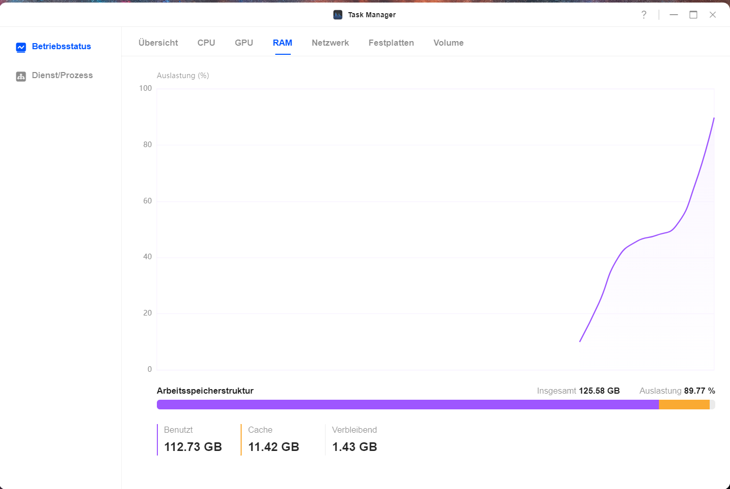

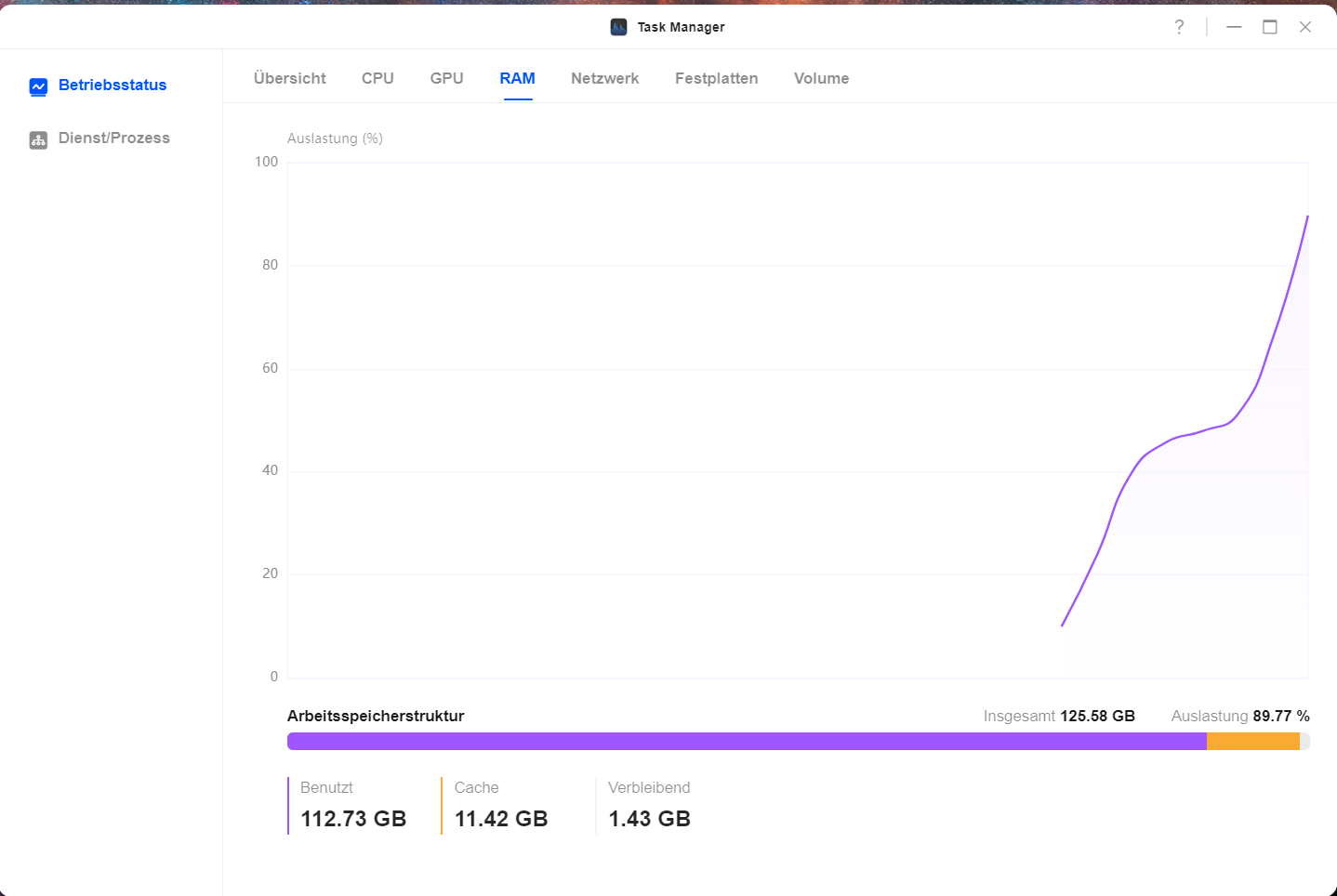

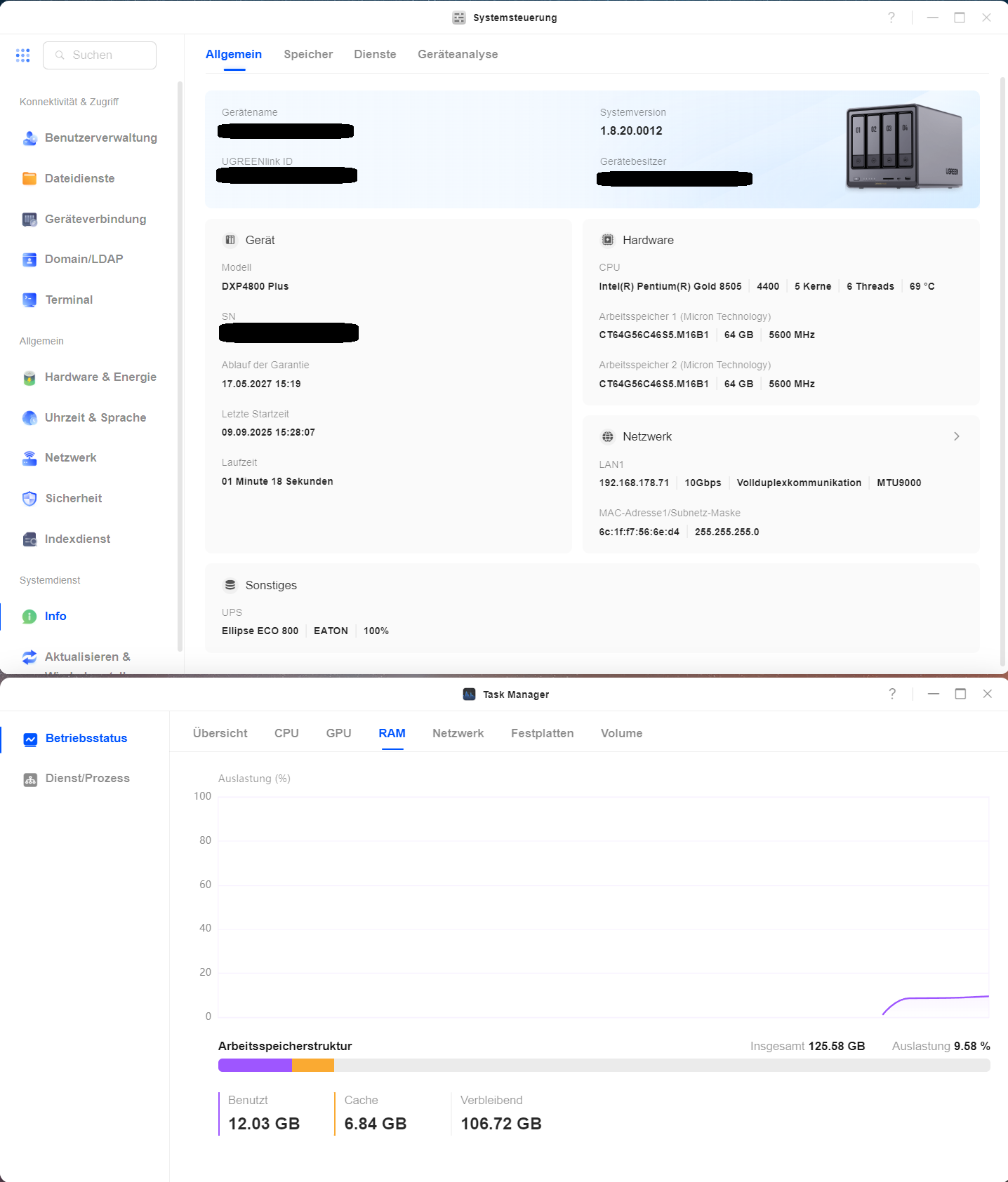

Error_4o4 schrieb:
Und das Ugreen hat für mich genug Zukunftsfähigkeit (bis zu 64GB DDR5, 2x M2 für Docker und 2,5GE + 10GE Anschluss).
Bis zu 128 GB :daumen:
Reaktionen: Error_4o4 und und tschüss
