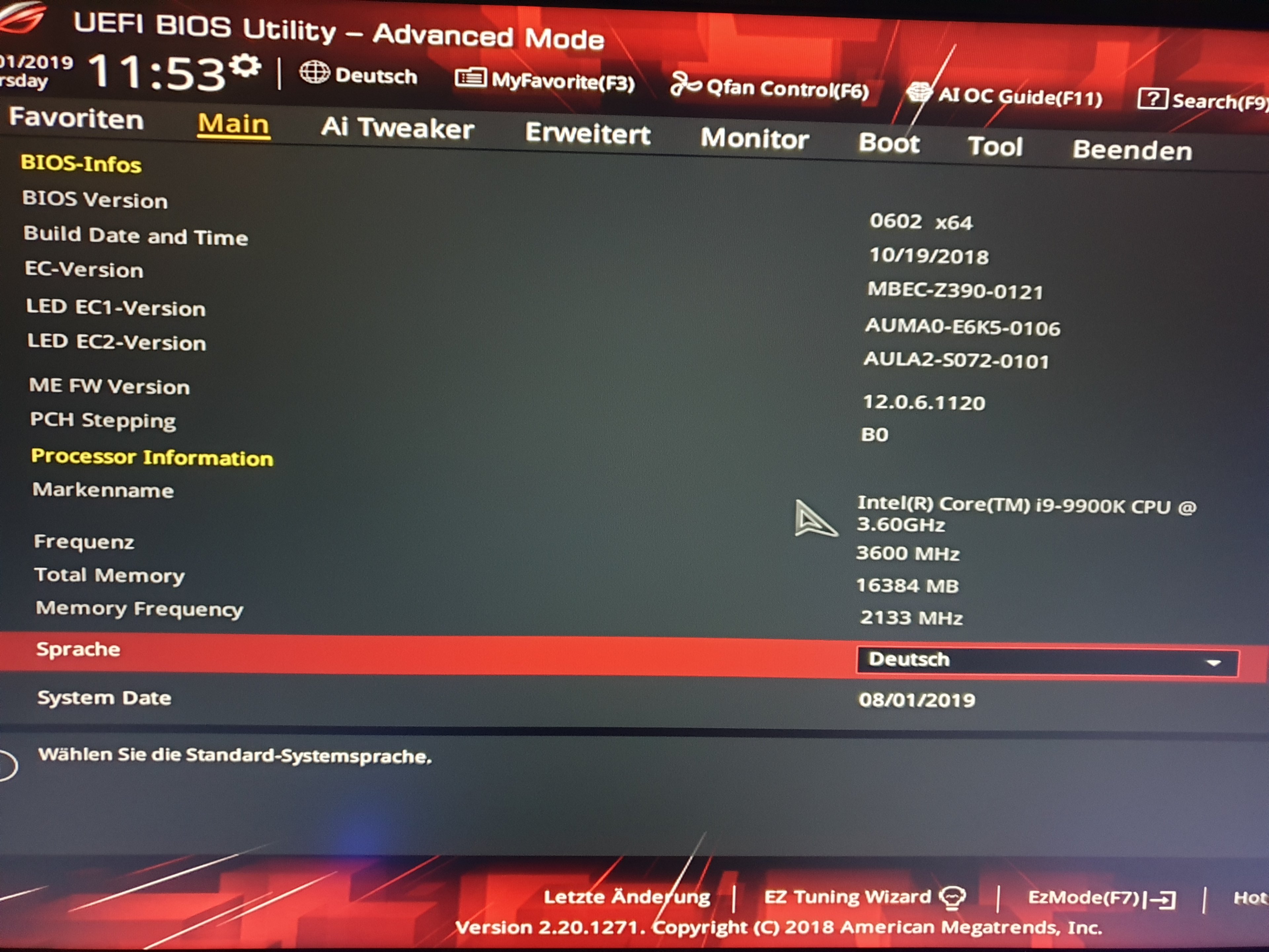

@Ksk92 Welches Bios ist auf dem Board installiert?

BIOS Version:
Oben steht 0602 x64
Unten 2.20.1271
Reaktionen: Ksk92
