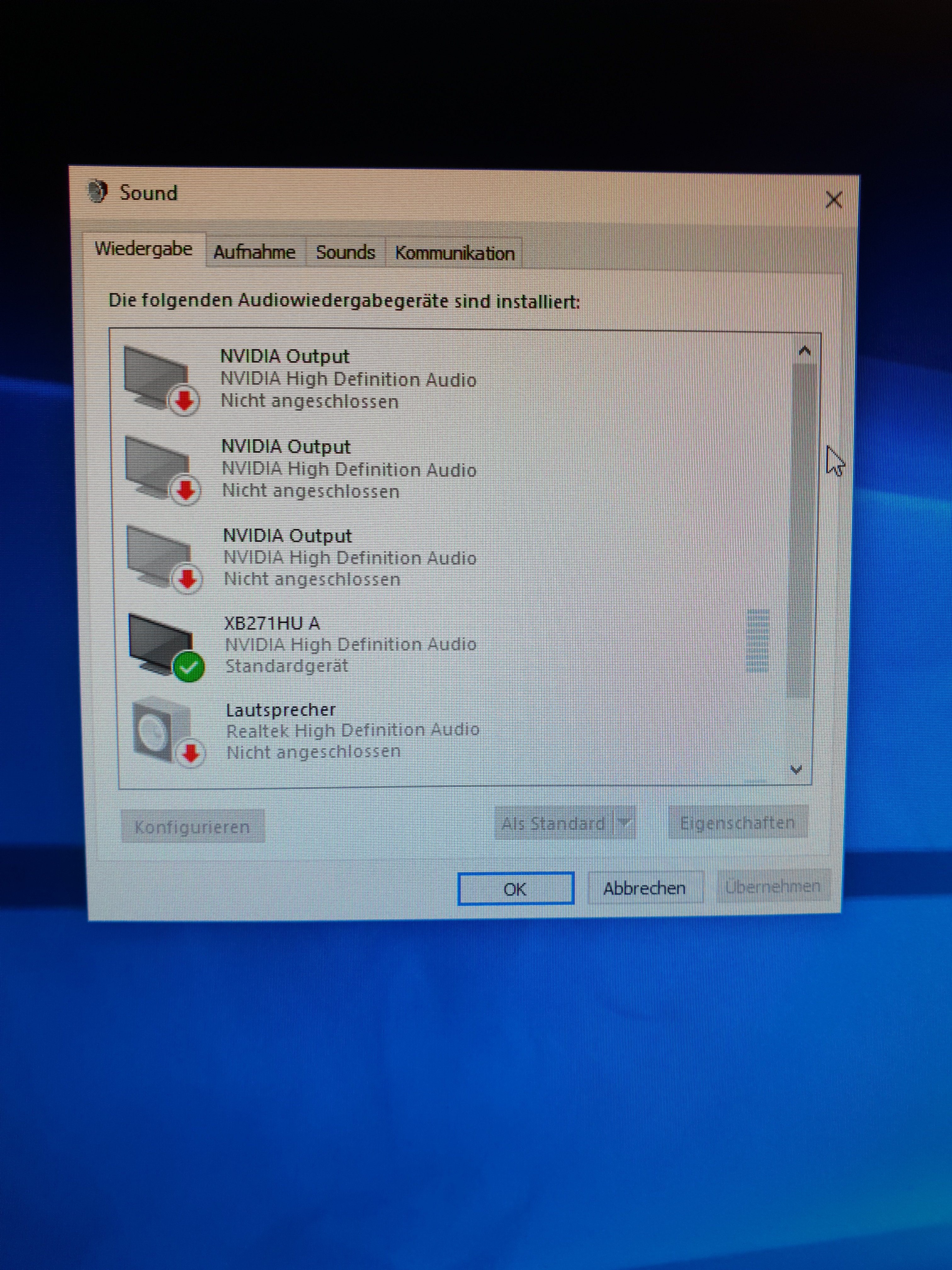

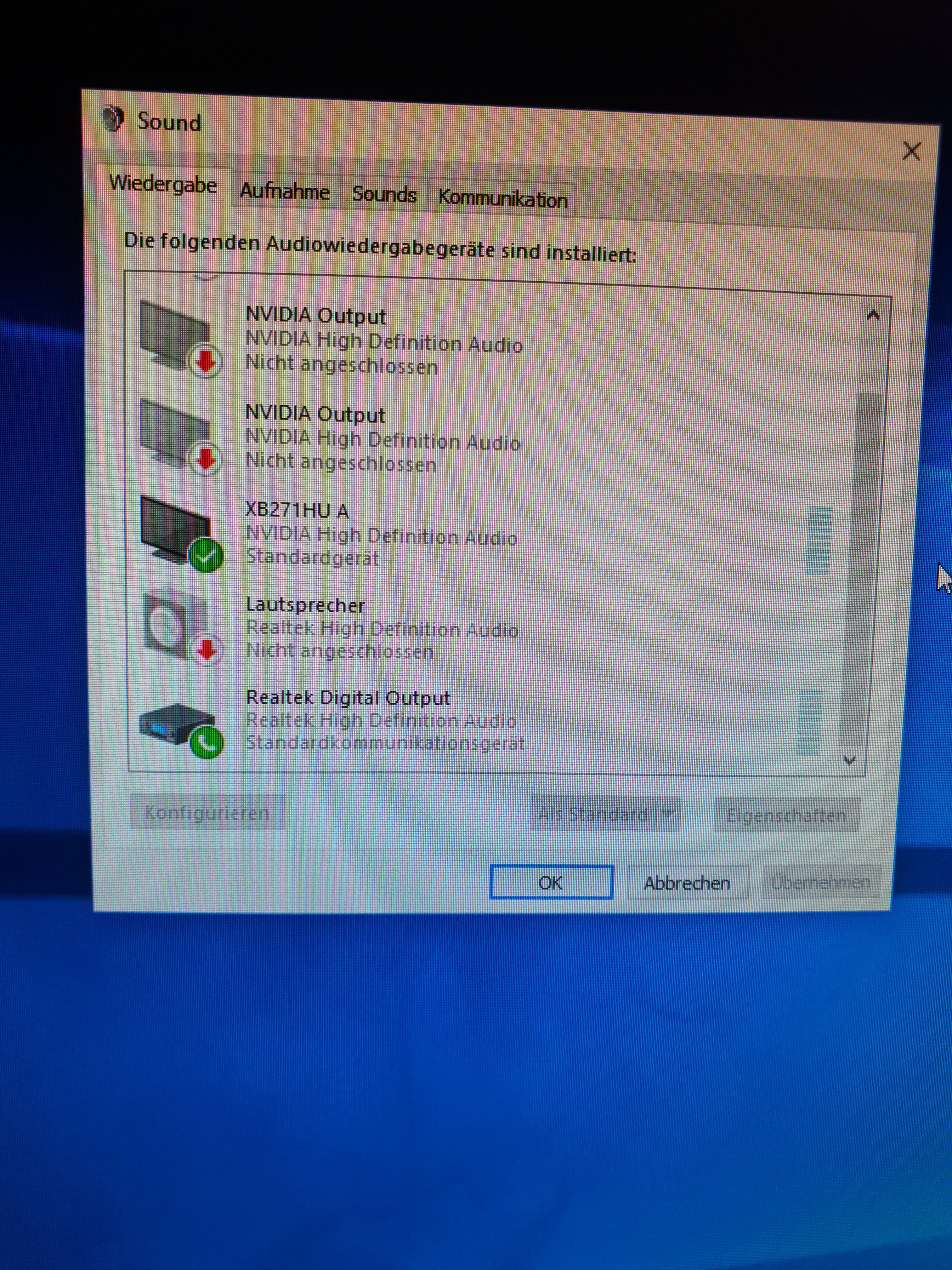

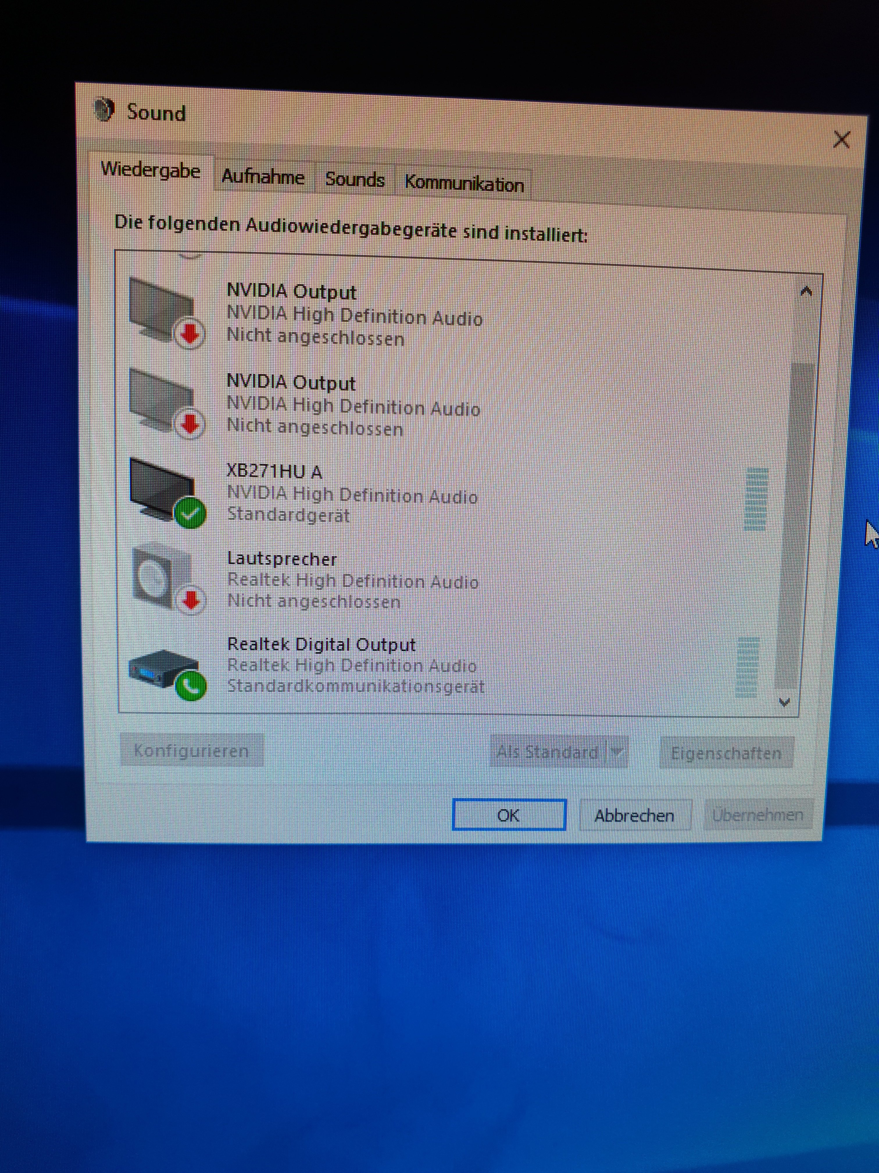

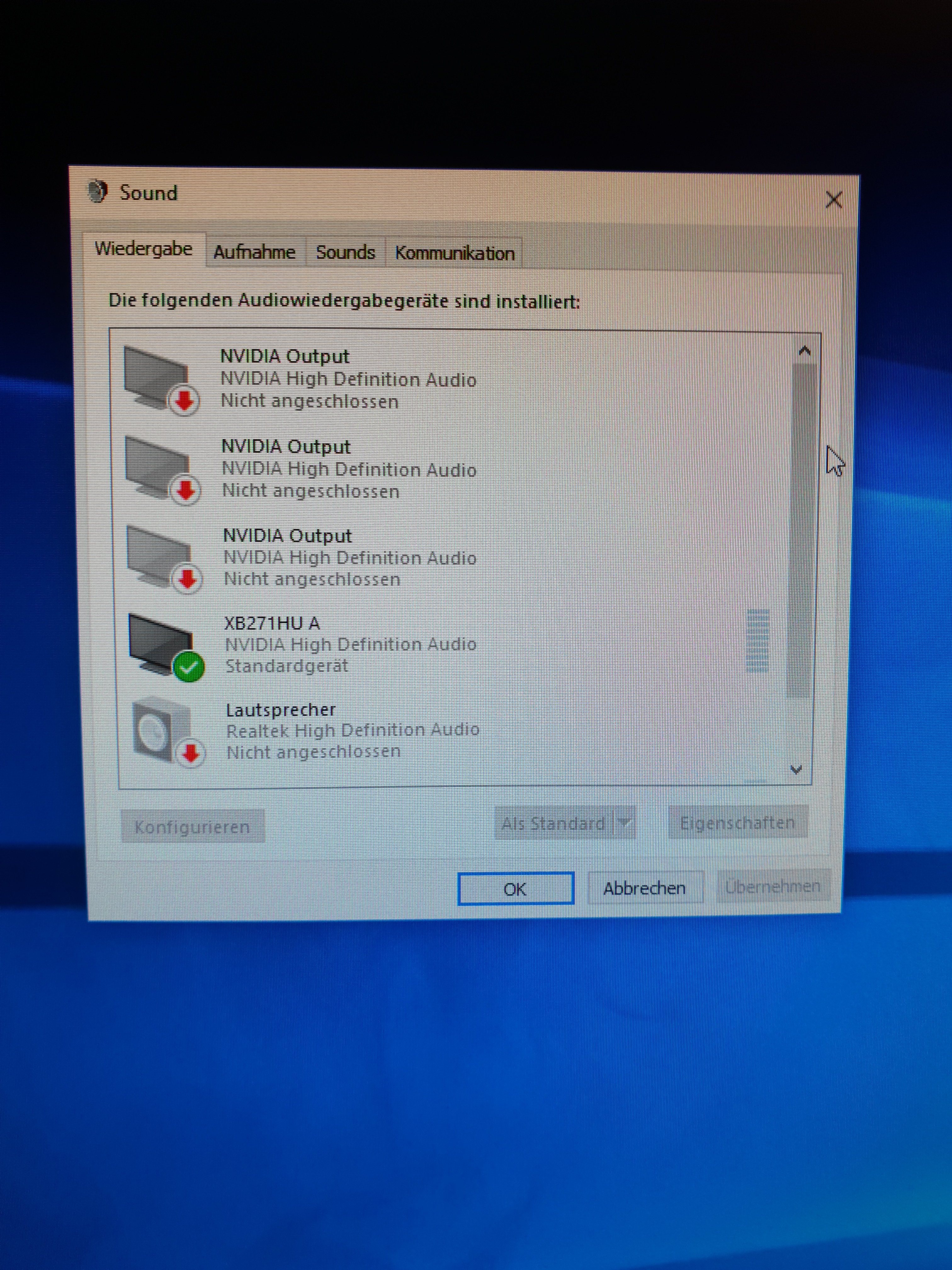

und geh mal in die Soundoptionen - Wiedergabegeräte und Klicke da mit Rechtsklick ins Fenster und wähle:
- Deaktivierte Geräte anzeigen
- Getrennte Geräte anzeigen
und schicke mal davon einen Screenshot.

Habs geschafft, man musste ,,dts" im monitor menü ausschalten, warum auch immer....
