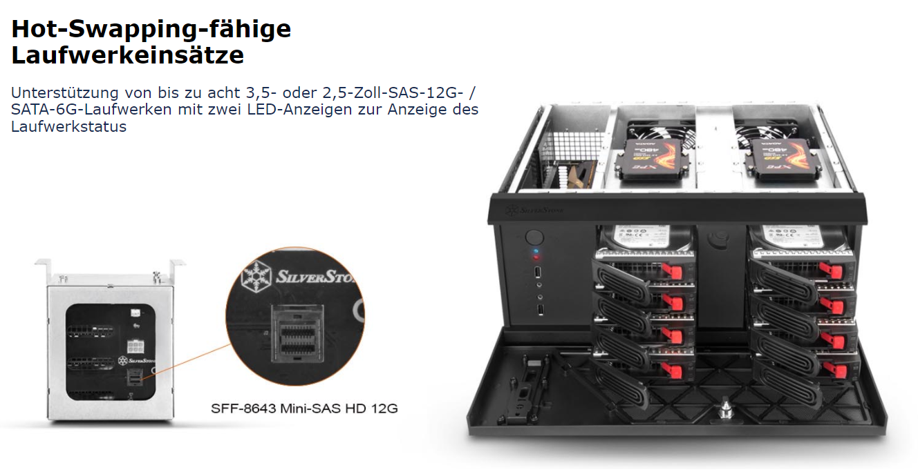

Wäre so eine Controller Karte eigentlich die richtige um diese speziellen Anschlüsse im Case zu verbinden ? -> SAS Controller
Oder kann mir jemand einen passenden Controller empfehlen ? Onboard SATA Anschlüsse hab ich egal welches Board ich nehme, leider nicht genug. Also ich werde auf jeden Fall einen separaten Controller benötigen.
Eine SAS Karte wäre richtig, sollte aber wie @Fusionator schrieb im IT Modus geflasht sein und nicht RAID!
Es gibt für so ziemlich jeden SAS Anschluss ein Kabel auf einen anderen SAS Anschluss.
Das CS381 hatte ich auch, super Case. Die SAS Anschlüsse an der Backplane kann man auch mit SATA Anschlüssen auf dem Board verbinden, dafür braucht man aber ein "sff-8643 sata reverse" Kabel.

Das wäre eigentlich auch eine gute Lösung für mich aber ich hab mir dummerweise (zugegeben etwas kurzsichtig) ein 19" Schrank für unter den Tisch besorgt und der ist nicht besonders tief. Ich glaub 40cm ist so das maximale was ich da an Länge tiefe reinbekomme.
Dann bleib doch beim CS381, hab meins leider vor ner Woche gerade verkauft ^^
Bau 4x 120mm Lüfter ausblasend ein, damit Luft durch die HDD Schächte gezwungen wird und dann passt das auch. 8x HDDs bekommt man auch super per SATA angebunden.
Habe ich auch vor. Hab mir gerade eben die von Fusionator empohlene Controller Karte gekauft.
Damit werde ich dann die 8 HDDs anbinden. Als Cache würde ich dann entweder die NVME SSDs nutzen oder 2 SATA SSDs die ich hier noch habe.
