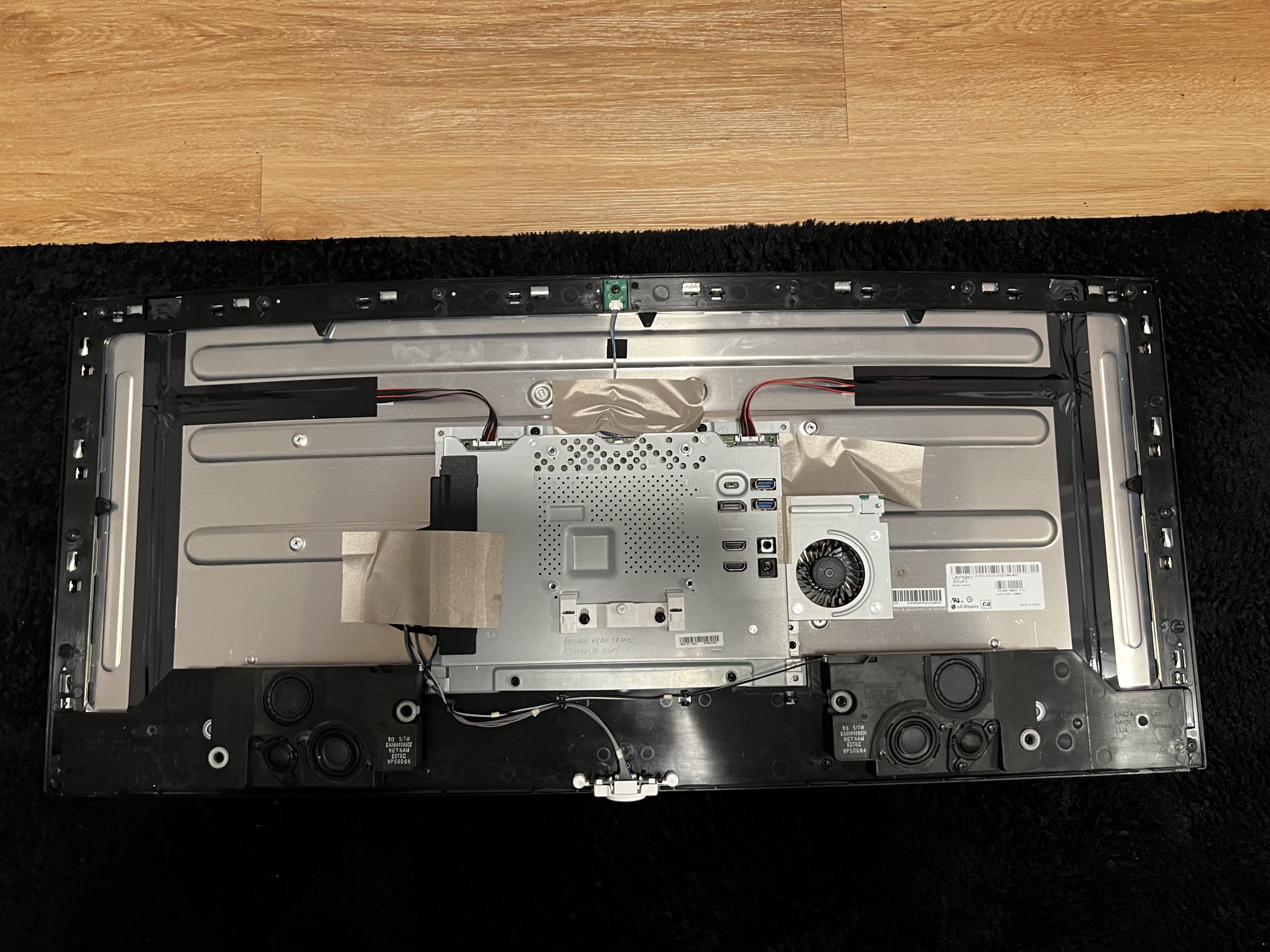

Ich habe mal spaßeshalber die Rückseite abmontiert. Auf den ersten Blick scheint die Reparatur doch recht einfach zu sein.
Reaktionen: Bhaal3010 und GOOFY71
Dann mal los, bei dem Monitor lohnt das auf alle Fälle.
