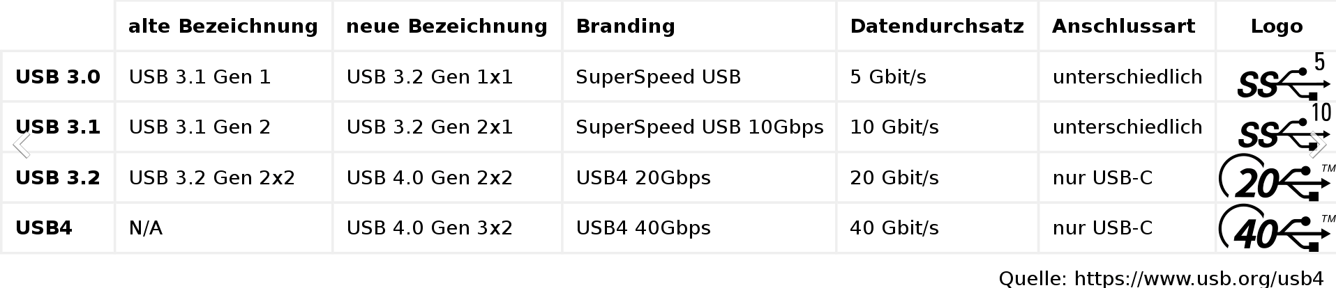

Hier noch eine etwas bessere Liste:

Wie gesagt, USB 3.2 Gen 2x2 wurde zu USB 4.0 Gen 2x2 umbenannt, das kann man denn natürlich auch mit nem FW Update bewerkstelligen. Alleine schon die Tatsache, das denn das Logo am Typ C Slot nicht mehr passen würde, wenn es nun ein USB 4.0 Gen 3x2 Slot wäre sagt mir, das es keine 40Gbit/s sein können. Siehe dazu hier: https://www.usb.org/sites/default/files/usb4_logo_usage_guidelines_april_2020_f_2.pdf
