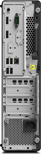

Wenn du das BIOS resettet hast würde ich den Bildschirm mal an der iGPU anschließen(oben) und dann schauen ob du ein Bild bekommst ggf GPU ausbauen
Was meinst du mit iGPU? habe 2 DP ausgänge und einen VGA, denke da die VGA nicht gehen muss ich warscheinlich den VGA nutzen oder?

Hast du eine Typbezeichnung oder einen Link zu dem PC ?
Normal hat man oben am MB Anschlüsse für die iGPU und dann noch bei der GPU.

Schaut das so ca aus?
Wenn du kein Bild bekommst über den DisplayPort oben (Das ist die iGPU) dann musst du den Bildschirm unten am mDisplayPort anschließen.
Es sollten normal beide GPUs gehen
Wenn du den Bildschirm oben angeschlossen hattest spielst du nur mit der iGPU dabei hast du eine GPU
