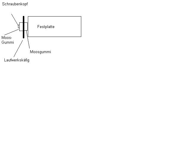

Hi!
Was haltet ihr von der Idee eine sehr einfache Entkopplung selber zu bauen. Man müsste doch nur längere Schrauben nehmen, zwischen z.B. der Festplatte und Laufwerkskäfig z.B. Moosgummis tun, dann noch zwischen Schraubenkopf und Käfig Moosgummi und das ganze in einen 5 1/2 er Schacht tun. Was sagt ihr dazu ?
Nutzlos? Zu Unsicher??

Hier mal ne kleine Skizze.

Also deine Idee bringt nix! weil die Schraueb mit dem Gewinde noch Kontakt zum Case hat!
Zumindest wenn ich die skizze richtig Interpretiere ;) !

Das habe ich schon vor Jahren (ca. 8) bei meiner Quantum Atlas 2 GB mit 7200U/min gemacht. Die war damals wirklich laut und regte das ganze Gehäuse mit zum Brummen an. Du mußt nur darauf achten, daß die Schrauben in den Platten nur noch Kontakt zu den Gummis haben und nicht mehr zum Gehäuse. Ich hatte damals so Gummis genomme, die sonst in Bohrungen kommen um ein Kabel oder ähnliches durch zu stecken, damit es nicht am Blech scheuern kann. Hat auf jeden Fall wunderbar gefunzt. Man kann auch die Platte in zwei verdrehte Einweggummis einspannen und ins Gehäuse hängen.
