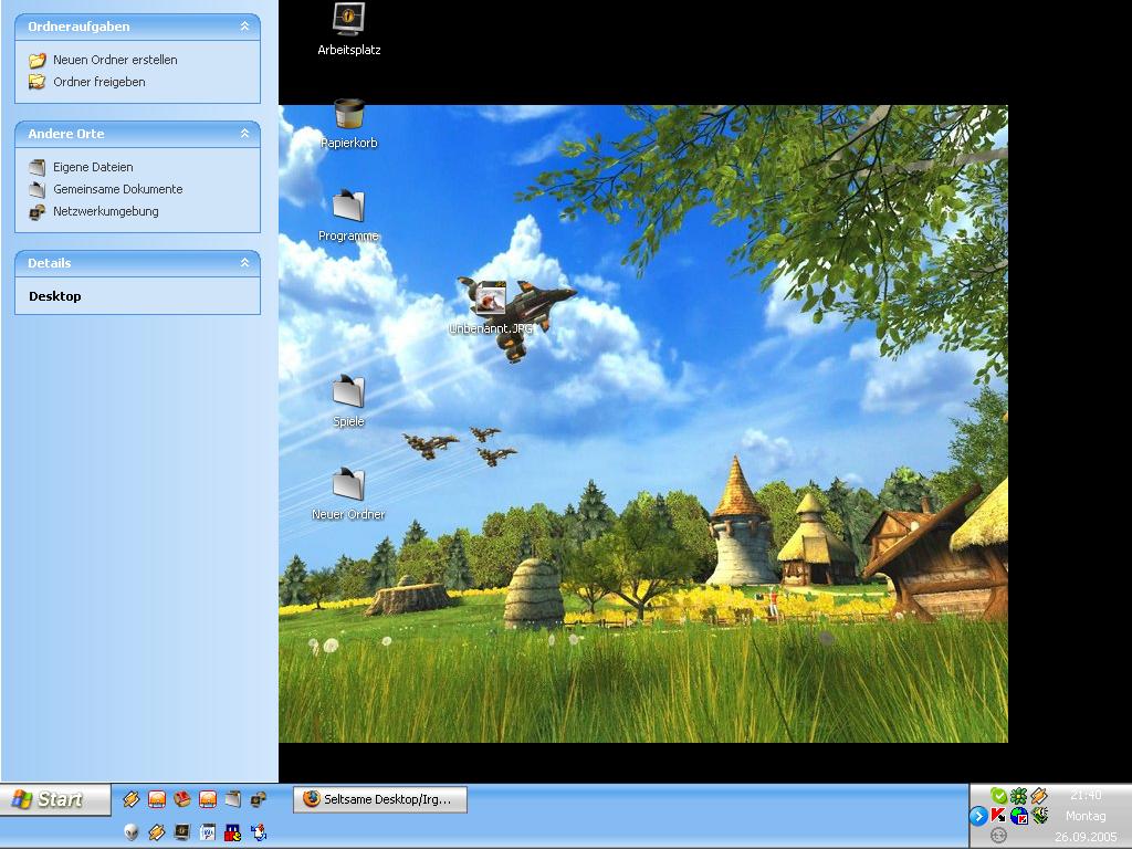

Tagchen!
Falls mir jemand helfen kann, versucht es bitte!
Genauer gesagt, habe ich 4 Probleme.
1.) Viele Windoof XP-Nutzer kennen sicher die linke "Leiste" zB. beim Arbeitsplatz (mit Feldern wie Systemaufgaben, Andere Orte, Details usw.).
Seltsamerweise habe ich sowas nun auch auf dem Desktop (!) und bekomme es nicht mehr weg!
2.) Unten bei der Schnellstartleiste habe ich einige Symbole (Miranda,Skype,mIRC,Firefox,Winamp,usw.). Seltsamerweise aber sind die Symbole neuerdings irgendwelche Symbole, die Links funktionieren aber noch.
3.) Ich kann auf der Desktopoberfläche und im Taskbarbereich (u.a. Schnellstartleiste) per "Drag & Drop" nichts mehr verschieben. Wenn ich eine Datei verschiebe, bleibt der Cursor als "durchgestrichener Kreis".
4.) Sobald ich mich ins Internet einwähle, habe ich rechts im Systemtray normalerweise das Symbol, dass die Verbindung steht. Zusammenhängend mit den anderen Problemen ist dieses Symbol aber nie mehr da, obwohl die Verbindung besteht (und bei den Eigenschaften der Verbindung ein Haken für "Symbol zeigen" ist).

Das sieht mal richtig übel aus. So was habe ich ja noch nie gesehen. Schau dir mal deinen Taskmanager an. Lad dir auch noch ggf. Hijackthis runter und lass dir dort mal deine Log Datei überprüfen. Tweak UI ist vielleicht auch nicht verkehrt. Es gibt hier auch ein Problem Asistenten.
Gruß Andy
PS: Was ist dieses Symbol bei dir rechts unten mit den gedrehten Pfeilen?

Ach so, das wusste ich auch noch nicht. Ich hab die Personal Edition. Die Leiste aufm Desktop finde ich aber immer noch :eek: Ich würde mal einen anderen Windows Skin versuchen, vielleicht liegt hier ja die Ursache. Schau dir die Ordner Optionen auch mal an und stell zum Test mal die Ansicht auf "Herkömmliche Windowsordner verwenden." Was hat Hijackthis ausgespuckt?

Die "herkömmlichen Windowsordner" werden nur innerhalb der Fenster angenommen, auf dem Desktop bleibt der Blödsinn! :(
