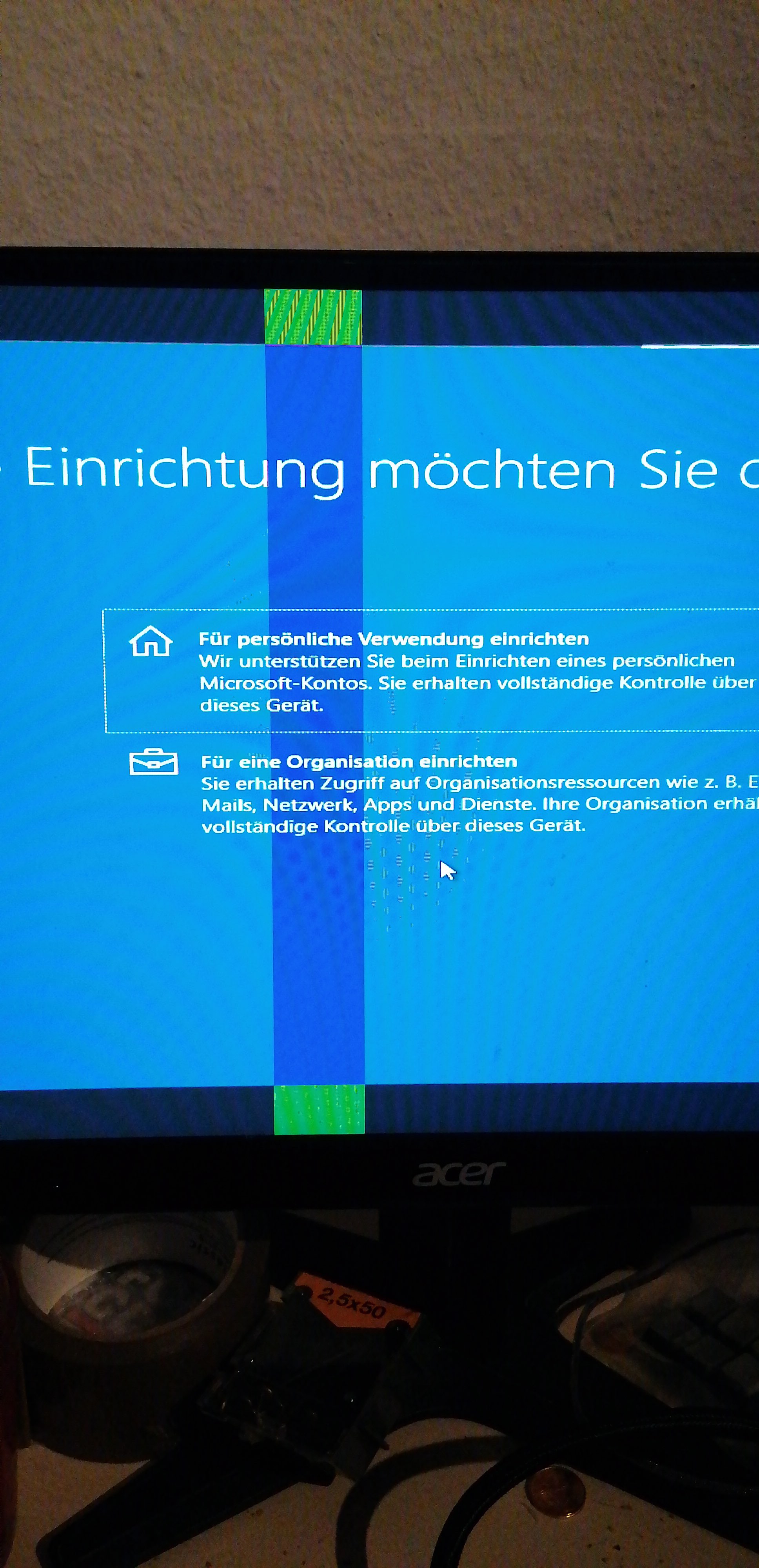

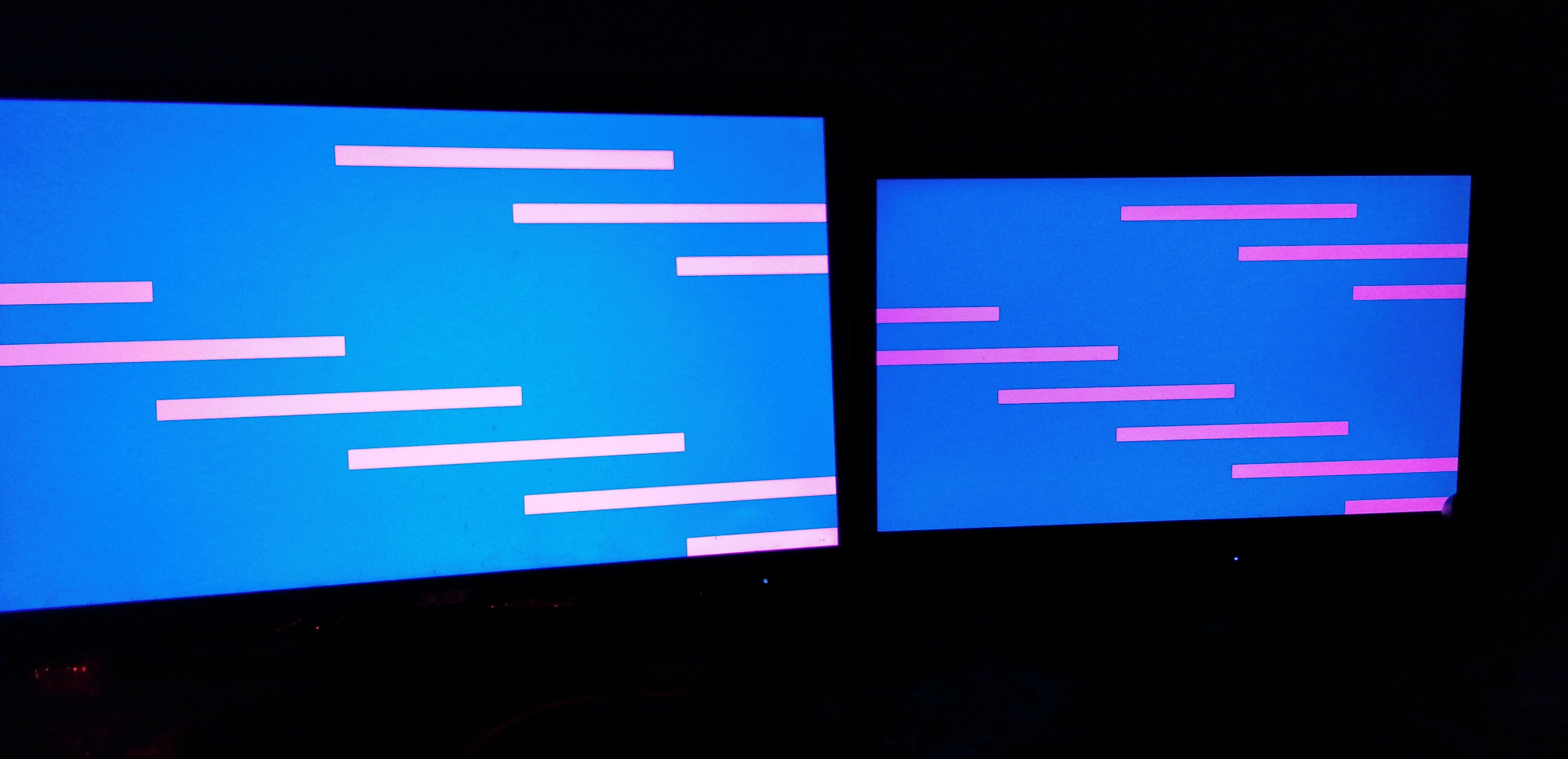

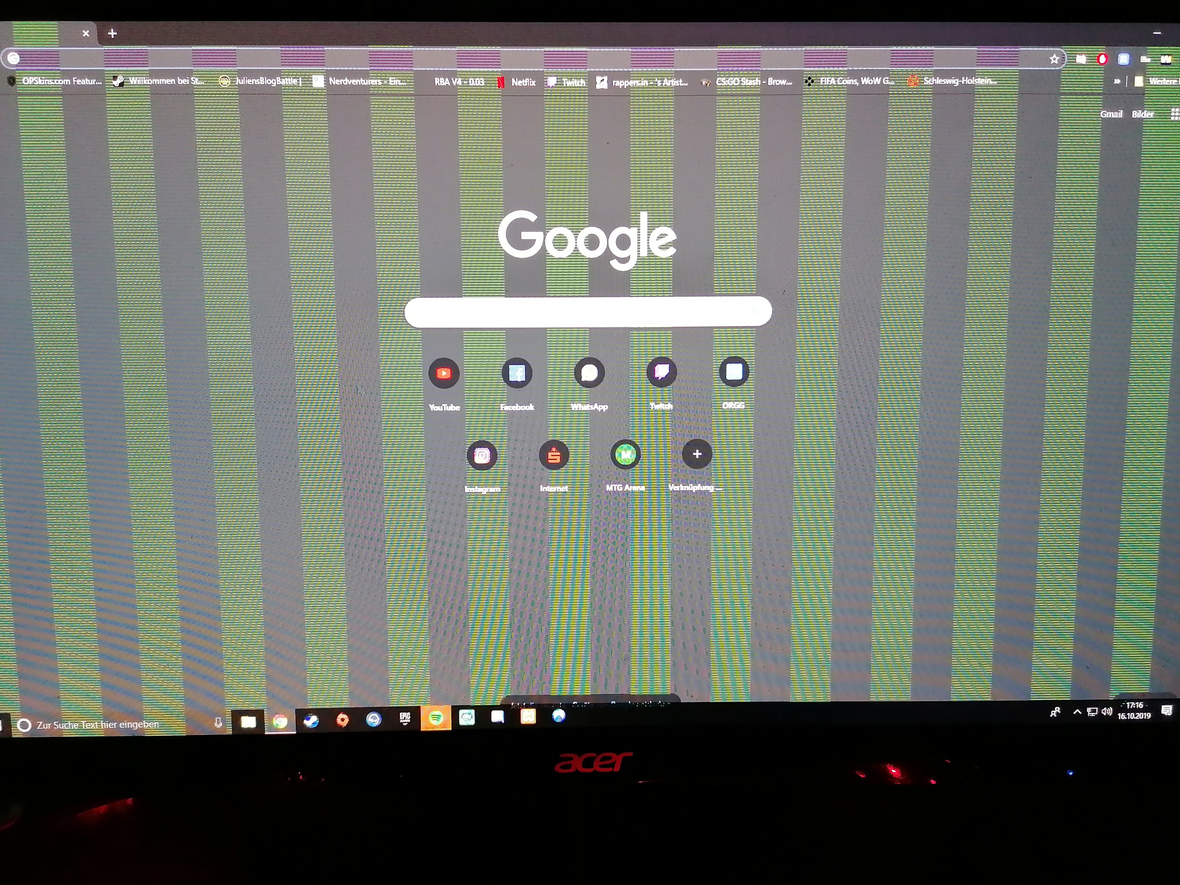

Hallo liebes Forum,
Ich bin mit meinem Latein wirklich am Ende.
Ich habe heute meine bestellte Corsair K70 Lux RGB Tastatur bekommen und diese direkt angeschlossen. Nachdem ich herausgefunden hatte, wie die USB Anschlüsse anzuschließen sind, habe ich die Farben mithilfe der iCUE Software geändert. Während ich das tat ist mein PC direkt eingefroren mit einem brummenden Sound, bei mir leider nix ungewöhnliches. Allerdings wollte er dieses Mal nicht mehr vernünftig hochfahren. Statt des Mainboard Startbildschirm hatte ich nur noch vereinzelte rote Streifen auf dem Monitor.
Ich habe bereits versucht mit Hilfe der Windows Startoptionen den PC wiederherzustellen, laut Windows auch mit Erfolg, dennoch waren immer noch einige Farbstreifen und Pixelbreiflecken zu sehen. Außerdem startete der PC nur noch im abgesicherten Modus und stürzt selbst da nach ein paar Minuten ab. Ich habe bereits Windows neu installiert, ebenfalls keine Besserung.
Meine Hardware sieht wie folgt aus:
Grafikkarte: Asus R9 270x
Prozessor: AMD FX 8350
Mainboard: Gigabyte mit AM3+ Sockel
Es wäre wirklich klasse, wenn jemand eine Idee hätte, was das ist und wie ich es eventuell beheben könnte.

Da der PC sogar im abgesicherten Modus abstürzt wird es wohl eher nicht am Monitor liegen...
Sieht wirklich nicht gut aus für deine Grafikkarte. Wenn der PC sogar schon regelmäßig mit einem Brummen abgestürzt ist, kann da auch noch weit mehr defekte Hardware vorhanden sein...
Solche Farbstreifen hatte ich mal mit einer alten Grafikkarte, auf der die Kondensatoren geplatzt waren. Da ging der PC dann auch immer nach paar Minuten aus.
Brummen und Bildfehler schon im BIOS sprechen wirklich für die Grafikkarte. VRAM und Kondensatoren defekt z.B. Das mit der Tastatur kann Zufall sein.
Auch sind die AMD FX-Mainboards für ihre hitzköpfigen Spannungswandler berüchtigt.
