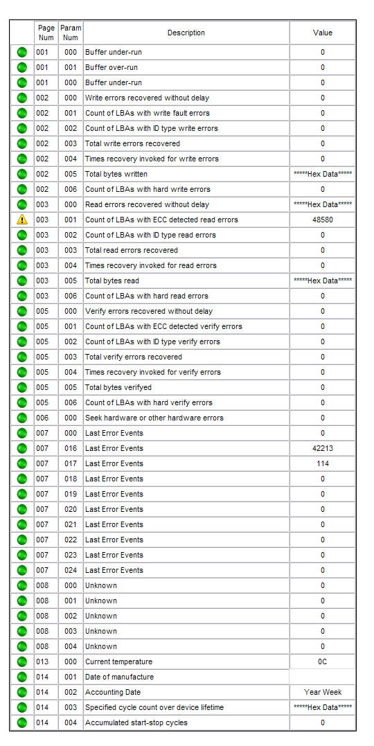

Hallo Forum,
Ich bekomme neuerdings beim Hochfahren des Rechners immer eine Fehlermeldung von SCSI-Controller oder Festplatte, dass die HDD bald den Geist aufgibt. Die Meldung lautet ungefähr:
"HDD is predicting a future failure. The sense qualifier is 02h. Press any key to continue". Ich hab natürlich direkt HDDScan angeschmissen, um die Smart-Werte auszulesen und tatsächlich: Die Fehler-Werte sind zu hoch. Soweit sollte der Fall klar sein, aber:
-Das ist jetzt schon die zweite Platte des gleichen Typs wo das innerhalb von 2 Monaten passiert. Die Platte ist eine gebrauchte Maxtor Atlas 15KII (die ist so schnell wie eine SSD).
-Die Platte hat einen SCA-Anschluss und wird per Adapter betrieben
-Während bei der "alten" Platte tatsächlich der Smart-Wert für 02h zu hoch war, ist er bei der neuen Platte bei 03h zu hoch und bei 02h gar nicht vorhanden.
Hier die Entscheidenden Werte beider Platten bei je zwei Messungen der letzten Monate:

Es sollte auffallen, dass dieser Wert für 03h bei der neuen Platte zwischen den beiden Messungen sprunghaft anstieg und 02h diesmal gar nicht betroffen ist. Auch bei der alten Platte war 02h zwar erhöht, änderte sich aber offenbar nicht.
Ich liebe diese tolle schnelle Festplatte und will mir nicht schon wieder eine neue kaufen. Zudem hab ich besseres zu tun, als ständig Festplatten zu spiegeln. Meine Frage ist nun: Kann es sein, dass da einfach nur dieser Adapter die Fehlerraten hochtreibt und die Platten eigentlich in Ordnung wären? Meines Wissens gibt es nur zwei Typen SCA-SCSI-Adapter bei Ebay und nur einer von beiden funktioniert. Zudem ist es ein bißchen "Glück", ob die Festplatte den nimmt.
Da diese Fehlermeldung jetzt aber bei jedem Booten kommt, würde ich gerne wissen, ob es nicht irgendein böses Tool gibt, dass diesen Smart-Counter hacken kann. Ich muss diese Warnung ja jedesmal per Tastendruck bestätigen - das nervt!
Google schweigt sich zu dem Thema übrigens aus: Da kommen nur ganz wenige Seiten aus Russland und China zu dem Thema. Die Suchmaschine verrät einem nichtmal was "Count of LBAs with ECC detected read Errors überhaupt bedeutet".
Haltet Ihr meine Platte wirklich für absturzgefährdet?
"Anzahl der Sektoren mit Lesefehlern die mittels Fehlerkorrekturcode entdeckt wurden"
Das sagt eigentlich nur aus das die ECC arbeiten mußte, das ist bei modernen SATA
Platten mit Plattern über 500 GiB durchaus normal. Gibts denn gemeldete Lesefehler
oder schwebende Sektoren (pending sectors)?
Ich glaub nicht. Den Begriff Pending Sectors kann ich im Smart-Log nicht finden. Die meisten Werte stehen auf null. Hier der aktuelle Smart-Log als Jpeg:
Hier wird wohl der SCSI Controller oder der SCA Adapter die SMART Anzeige ausfiltern,
siehe: "Accumulated start-stop cycles: 0", die Platten könnten SMART jedenfalls.

@Inzersdorfer: Das ist aber komisch mit dem "ausfiltern" der Smart-Werte. Wie kann denn das sein? Die Fehlermeldung beim Booten bezieht sich ja auf einen dieser 0-Werte, also auf 02h. Meinst Du, dass liegt vielleicht am Controller? Dann würde der sich ja über einen Wert beschweren, den er selbst rausfiltert...

Die Ausgabe kannst du nur durch beseitigen des Fehlers abstellen, sie kommt vom SCSI Device&Controller.
(Schlagworte: Sense Keys, Sense Codes, Additional Sense Code, Additional Sense Code Qualifiers)

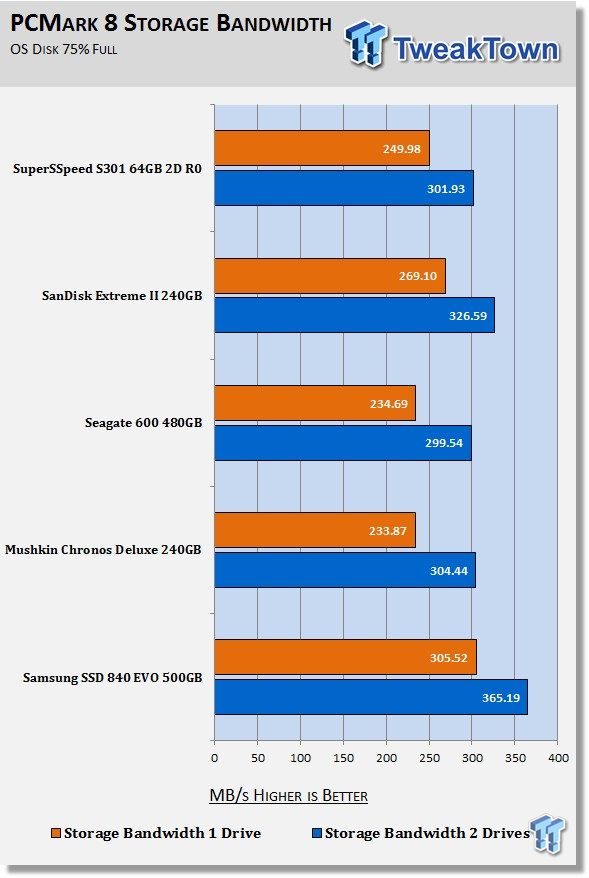

TweakTown testet immer auch mal SSD im RAID 0 gegen die SSD einzeln:
Wie Du siehst gewinnt man damit im Alltag vielleicht 20, 25 bis 30%, erreicht aber keine Verdoppelung der Performance. Eine normale SATA 6Gb/s SSD reicht also vollkommen und sonst halt 2 im RAID 0, wenn man ein aktuelles Intel Board hat, was dann trotzdem noch TRIM unterstützt.

Die beste HDD hier liegt bei 0,83% und wenn Du das mal vergleichst:
Dann siehst Du, dass die guten SSD Hersteller sogar noch über die ganze Modellplatte darunter liegen, von daher müsste man also eher die Fertigung von HDDs als noch nicht ausgereift bezeichnen!
