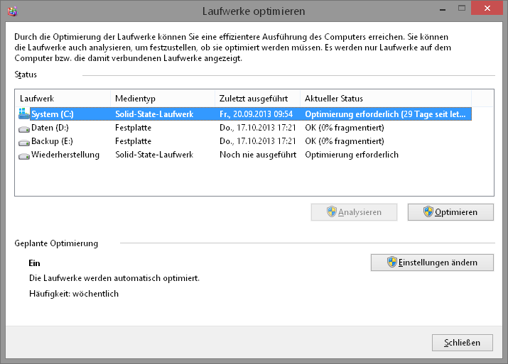

Windows 10, 8/ 8.1 unterscheidet bei der Defragmentierung zwischen einer SSD und HDD.
Bei einer SSD wird bei einem Klick auf 'Optimieren' lediglich der TRIM-Befehl ausgeführt. Hingegen wird eine HDD - falls nötig/ erforderlich - defragmentiert.

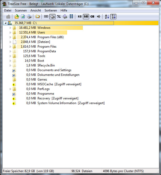

5) Analyse mit TreeSize
Das kleine Programm TreeSize scannt einen Datenträger im System und zeigt die komplette Ordnerstruktur (sortiert nach der Größe) sowie den verwendeten Speicherplatz auf. Somit kann man zügig erkennen, welche Dateien und Ordner den meisten Platz auf der SSD benötigen bzw. wo man eventuell Speicherplatz sparen kann.
Als Alternative kann auch JDiskReport verwendet werden, welches ebenfalls kostenlos zur Verfügung steht.
