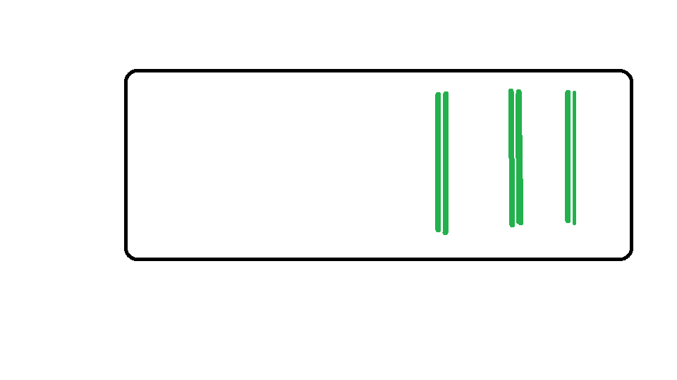

Hi,
ich hab mir den Philips 50 PFL 7956 gekauft für 800 Euro im MM was ein ziemloich guter Preis war und bin bisher so zufrieden. Finde das Gerät optisch einfach genial sieht echt schnieke aus.
Eine Sache fällt mir allerdings auf und das hat mein anderer Philips LCD TV ebenfalls, dass man wenn sich das Bild schnell bewegt immer so Art senkrechte Schlieren sieht. Ich habe vorhin Fußball geschaut und immer bei schnellen Bewegungen sah es so aus als wären grüne senkrechte Streifen auf dem Bildschirm die sich in der Helligkeit abgehoben haben vom Rest des Bildes. Ist das normal? Mir fiel das bei meinem 40er Philips aus der 7000er Reihe schon öfters auf besonders bei irgendwelchen Landschaftsfilmen wo man den blauen Himmel sieht und dann so ne Seitwärtsbewegung ist dann erkenne ich auch so senkrechte Streifen in Hintergrundfarbe die man aber dennoch als Streifen erkennen kann.
Ist das ein Schaden am Panel oder sowas in der Art? Könnte es sein, dass die deswegen so billig sind weil es B-Geräte sind? Dann hätten ja beide Philipsgeräte die ich habe nen Defekt. :eek:
Hab mal versucht das bildlich darzustellen, so siehts dann bei grünem Hintergrund zum Beispiel bei Fußball aus.

Hmm, schließ mal deinen Rechner an den Bildschirm an und spiel ein Spiel, um zu schauen, obs dann auch auftritt. Wenn nicht, ist es vielleicht ein Fehler beim komprimieren (macht der Sender) oder dekomprimieren (Receiver) des TV-Signals. Ich selbst hab TV-Empfang von TeleColumbus (digitales Kabel) und da sind die Videostreams manchmal dermaßen runterkomprimiert, dass es vor Ghosting-Effekten und ähnlichem nur so strotzt.
Hi, nennt sich dieser Effekt also Ghosting? Ist es sicher, dass es das ist?
Mir fällt das auf weil ich drauf achte. Bei Filmen mit Landschaften im Hintergrund oder blauem Himmel fällts auch auf. Wenn das normal ist und kein "Schaden" am Panel oder sowas ist dann stört mich das nicht mir gehts nur drum ob das ein Schaden sein könnte.

Ich glaube du meinst Banding, das sind vertikal auftretende Hellere Streifen, das ist bei den großen ab 46"LG Panels bekannt ( glaube Philips verbaut die LG Panels ) daher wohl normal. Es gibt jedoch auch Panels OHNE dieses Banding.
Auch bei anderen Herstellern tritt das bei großen LC Panels auf, noch.
http://www.dasgehtvielbesser.de/tv-...aessliche-seite-von-samsungs-led-d-serie.html
Ein anderes Beispiel. Dort kannst du vergleichen ob es das von dir beschriebene Phänomen ist. Viele Günstige LCD's haben das leider in der Größe...

Ganz korrekt ist es der "Dirty Screen Effect". Banding ist streng betrachtet auch falsch, da es "Posterisation" beschreibt, was ein anderer Effekt ist.
Mehr oder weniger normal bei einem LCD, wird auch praktisch nie auf Garantie getauscht. Und das haben auch sehr teure Geräte.

Ich glaube das was ich meine ist das aus dem youtube video. Wenn das normal ist dann kann ich damit leben mich hätts nur gestört wenn das ein Mangel wäre.
