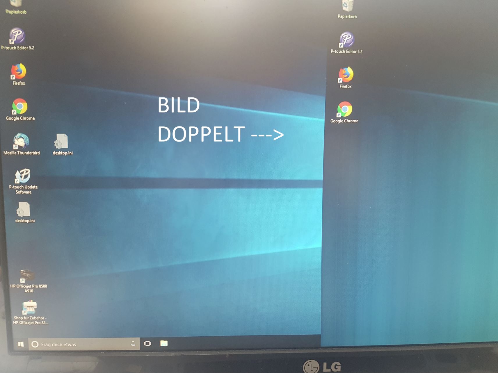

Hallo Liebes Forum,
ich habe ein etwas merkwürdiges Problem mit meinem neuen Bürorechner (Erstbetrieb). Ein Foto gibt es anbei.
Problem:
Sobald der aktuelle AMD-Grafiktreiber installiert wird habe ich ein doppeltes und versetztes Bild. Beim Anschluss eines zweiten Bildschirms ist das Bild auf dem ersten Bildschirm in Ordnung, aber auf dem zweiten passiert das selbe wie im Single-Betrieb. Bewegt man nun die Maus auf die "zweite" Stelle, verabschiedet sich Windows mit einem Bluescreen "THREAD STUCK IN DEVICE DRIVER". Ohne Treiber bzw. mit dem Standard-Windows-Treiber gibt es keine Probleme, allerdings lässt sich so kein zweiter Bildschirm ansteuern. Auch ist nur der obere Teil dupliziert, der Teil rechts unten ist ein Grafikfehler. Der Händler vermutet einen Hardwaredefekt der Grafikeinheit, weshalb ich die APU heute zurückschicken werde.

Ja, natürlich. Sollte aber auch mit dem Ur-Bios laufen.
Bildschirm an 2 Anschlüssen am Mainboard angeschlossen
was wird bei WIN+P angezeigt?
BIOS Update sollte trotzdem gemacht werden
Es wurde nur jeweils 1 Anschluss pro Bildschirm verwendet. Ich habe es mit DVI und HDMI versucht und sowohl im Single- als auch Multimonitorbetrieb.
WIN+P ist im Standard-Modus, also nur PC-Bildschirm bei 1 Monitor und "erweitern" bei beiden.
BIOS Update habe ich gemacht. Ich wollte nur anmerken, dass das Board die APU von Anbeginn unterstützt, weshalb ich in diesem Fall nicht denke, dass ein veraltetes BIOS einen solchen Fehler verursacht.

Die beiden aktuellsten von der AMD-Seite. Zuerst den Chipsatztreiber und anschließend Radeon Software for Ryzen Desktop Processors with Radeon Vega Graphics Version 17.40.3701

Ja, gestern erstellt. Sieht das denn nach einem Treiber-Problem aus?

Der Händler meinte es sei ein selten auftretender Hardwaredefekt, der sich erst mit Installation des Herstellertreibers bemerkbar macht.
Windows 1709 habe ich bereits zum 2. mal neu aufgesetzt inkl. aller Updates.
