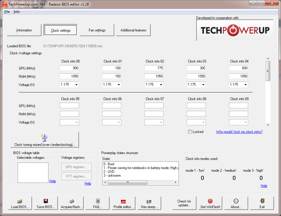

Da ich nicht weiß, welche XFX HD 6870 du hast, bzw. es schwierig werden dürfte, das passende BIOS bei techpowerup zu finden, schlage ich vor, dass du das Grafikkarten-BIOS mit GPU-Z abspeicherst und dann hochlädst. Dann kann ich dir die Taktraten auslesen.
Hochladen kannst du z.B. bei http://www.linkfile.de, danach einfach den Link zur Datei hier veröffentlichen.
MfG 655321
"Clock info 01" müsste dabei der Idle-Takt sein. Allerdings wundert mich die hohe Spannung bei dem geringen Takt.

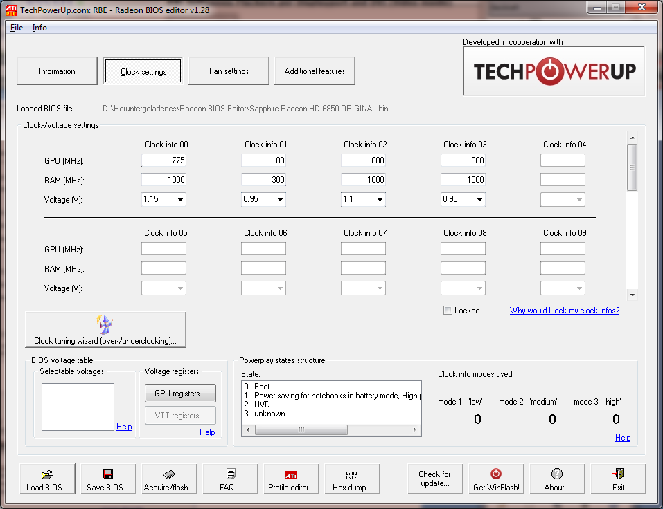

Edit: So sieht es bei meiner HD 6850 aus:
MfG 655321

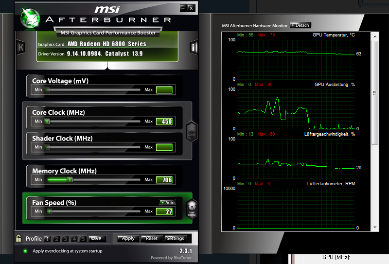

Hmm, wie kann ich denn im MSI Afterburner diese niedrigen Taktraten (100 bzw. 150Mhz) einstellen? Ich verwende das Tool zur Lüftersteuerung, und unter 450Mhz zeigt der mir gar nichts an :(
Hmm, also der Afterburner stellt bei mir definitiv auch im Idle den Takt auf 450MHz, und ich kann den nicht tiefer setzen... Und wenn ich dann manuell im Afterburner auf ca. 706MHz gehe, sind die Artefakte weg. Ich würde aber gerne die Lüftersteuerung vom Afterburner nutzen, da die Karte sonst zu laut ist, aber von den Clocks soll er die Finger lassen, geht das irgendwie?
Unten ist ein Knöpfchen "Reset".
Für die Lüftersteuerung: "Settings", "Lüfter", "Aktivieren der benutzerdefinierten Lüfterkontrolle". Da kannst du dann die Kurve anpassen.
