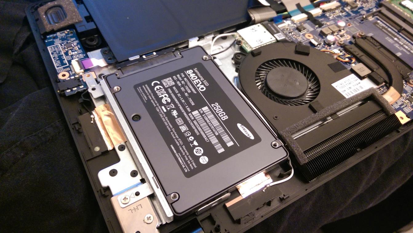

Edit: Wobei ich gerade auf dem Bild sehe, dass das Kabel ja direkt an der SSD vobeiführt... :confused_alt:

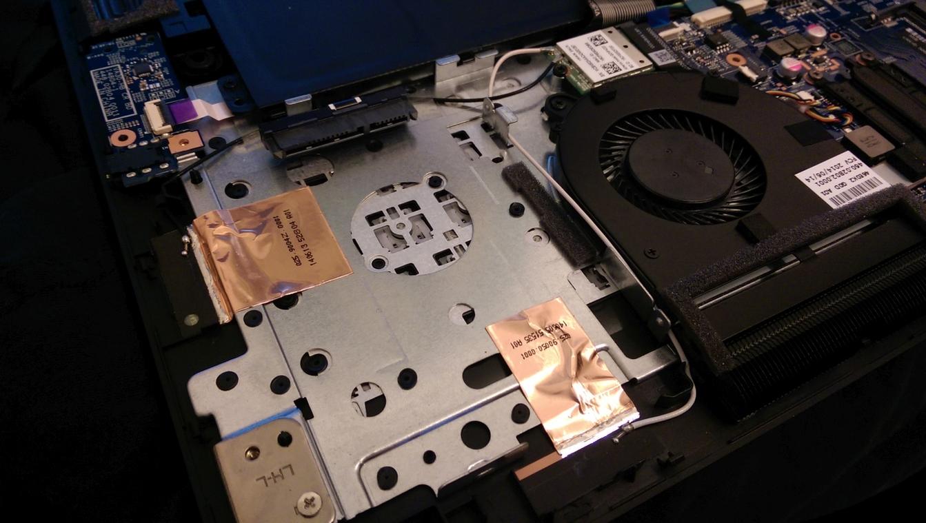

Habe mal Bilder gemacht von den Wlan Antennen mit verbauter SSD und ohne.

Sehr merkwürdig, es muss ja an der SSD liegen. Warum ist aber die Frage? Was fürn Gehäuse hat die 840er? Metall? Plastik? Die liegt ja direkt an Metall an dem auch die Antennenkabel vorbeiführen.
Hast du zufällig nen "Verlängerungskabel" damit du die SSD zwar an den Port anschließen kannst aber halt nicht drin liegen hast? Oder Wickel das Ding mal in Folie ein (wohl eher Frischhaltefolie, wer weiß ob Alufolie was leiten könnte)

Ich frage mich allerdings auch, warum die Antenne(n) direkt an die Position der HDD/SSD geht und da scheinbar an diesem Plättchen befestigt wurde.
Ich hab so das Gefühl dass die Masse der HDD als Antenne mitgenutzt wird, da sie aus Metall ist hat sie einen größeren Leiter als die SSD.

Vielleicht probierst du statt der vorgeschlagenen Frischhaltefolie mal ein Stück Papier oder Pappe, sodass die SSD gar keinen Kontakt zu den darunterliegenden silbernen Streifen hat.

ich versuch die SSD mal mit einem Stück Gummi und doppelklebeband ohne den Einbauwinkel "dranzukleben"
Kann man vielleicht auch die Antenne mal lösen und bspw. zur anderen Seite "wegleiten", sodass die nicht direkt an der SSD liegt?

Die Antennen scheinen geklebt zu sein an einer Art nichtleitendem Kupfer, kann aber auch was anderes sein.
Habe die SSD nun mit Doppelklebeband und Filz angeheftet, hat jedoch auch nichts gebracht.
