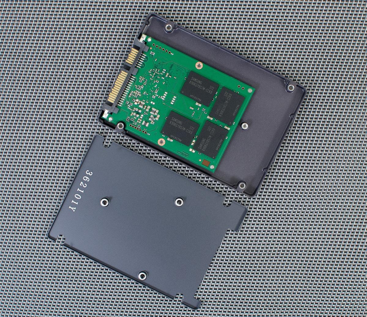

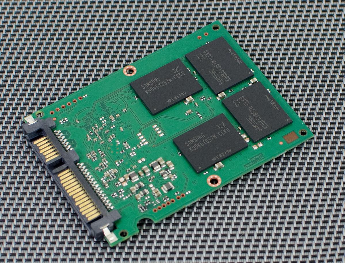

Ich würde knall hart die SSD zerlegen und ohne den "Schutzkäfig" einbauen. Dann sieht das ganze so aus:
Hatte ich auch schon vorgeschlagen, aber wenn die HDD als Verstärkung der Antenne anscheinend mitgenutzt wird hilft das nichts.
Oder was denkst du?
Irgendwie erschließt sich mir auch der Sinn nicht, was es bringen soll, die SSD zu zerlegen.... außer, dass die Garantie flöten geht und vermutlich das Problem nach wie vor besteht.

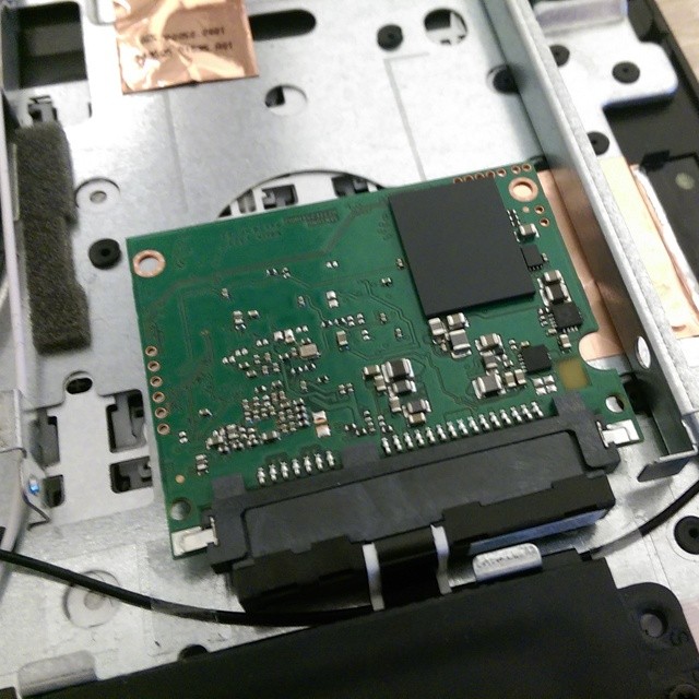

Habe es nun doch getan, SSD ausgebaut und mit filz und doppelklebeband festgeklebt...
Funktioniert immer noch nicht..
Entweder wird das Gehäuse der HDD als Antenne mitgenutzt oder die 840 Evo sendet wirklich welche signale aus die das wlan stören.
