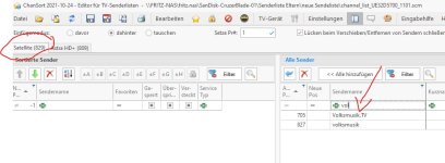

Ich habe bei meinen Eltern an einem alten Samsung TV einen Sendersuchlauf gestartet mit der Folge, dass zwar die neuen Sender jetzt da sind, aber die alten Programmplätze gelöscht wurden, und jetzt praktisch alles durcheinander ist - für ältere Herrschaften praktisch Supergau.
Wollte das ganze mit dem Programm Chansort wieder auf die Reihe bringen, aber irgendwie komm ich nicht ganz weiter. Wie im Screenshot zu sehen ist, gibt es da zwei Reiter: Satellite und Astra mit unterschiedlicher Anzahl von Sendern. Wie kann ich da denn jetzt eine sortierte Liste erstellen? Folgendes Problem: z.B. Tagesschau24 ist in der Astraliste, aber Volksmusik.TV in der Satellite. Wenn ich die jeweils auswähle, krieg ich die nicht in einer Liste unter, es gibt dann praktisch eine Sortierliste in Astra und Satellite. Hoffe, ich habe mich da halbwegs verständlich ausgedrückt.

ja, ja, soweit bin ich ja schon, ... aber ich habe jetzt da diese zwei Reiter (s. Screenshot), mit unterschiedlicher Senderanzahl.
Bzw. irgendwie wären das jetzt zwei sortierte Listen (einmal Satellit und einmal Astra). Und da sind Programme, die entweder in Astra sind oder in der Satellit.

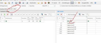

wie man auf dem screenshot sehen kann, willst du wohl nur free tv sender haben.
von daher würde ich den astra hd+ reiter ignorieren, da dort wohl nur hd+ bezahl
sender (mit) drin sind.
übrigens, astra ist ein satellit, es verwirrt das du zwischen satellit und astra unterscheidest,
weil wie gesagt ist astra ja ein satellit. darum vermute ich das das hd+ dort der unterschied
ist. und das ist ja nicht gewünscht sondern nur free tv.

Hauptproblem ist z.B. der Sender: Volksmusik.tv
Der ist nur im Reiter Satellite und nicht im Astra. Ist auch kein Pay-TV oder verschlüsselt etc. Andersrum: tagesschau24 - der ist komischerweise bei Astra aber nicht bei Satellit - ich weiß alles irgendwie verwirrend, aber ich bekomme keine Liste zusammen, wo ich z.B. die o.g. Sender zusammenbekomme.

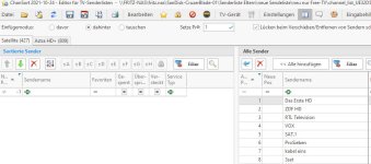

bei mir zeigt er aber keine Favoriten an, wie gesagt, ist auch ein älteres TV Modell

Da hast du grundsätzlich was flasch gemacht, links sollten garkeine Sender sein, du startest mit einer leeren Liste und machst dann deine Wunschsender von rechts nach links.
Wenn du damit dann fertig bis kannst du im zuge des Speicherns, auswählen was mit den nicht hinzugefügten Sendern passieren soll.
In meinem Fall z.B. als ausgeblendet ans Ende der Liste, so hab ich sie später noch falls doch mal was dazu kommen soll.
