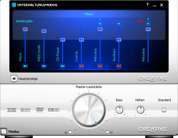

Geh in das XFi Controlpanel und schalte den Mikrofonton einfach aus (siehe Bild)
So konnte ich das Problem bei mir lösen :)
