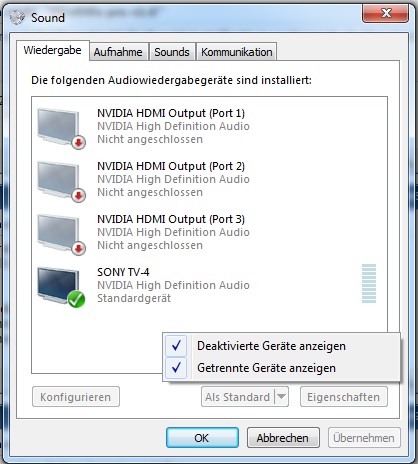

Nun Mein Soundreiter zeigt mir nur das an Sound.jpg Deinistalliere ich dementsprechende Treiber sind diese ''4'' (wovon eh nur 1 richtig erkannt wird) dann auch weg, aber dann lässt sich trotzdzem nichts umstellen... ich bin so ein bisschen Ratlos was mein Pc mit mir anstellt :D

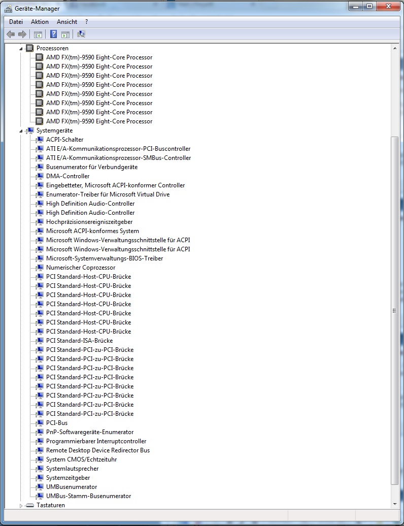

CPU.jpg Hab mal beides Gescreent, vielleicht bringts ja was,
Ehm ich bin mir zu 70% sicher , also im Bios bin ich den E/A Soundchannel durchgegangen und jedesmal schlug es fehl und jedes mal hab ich immer unter Sound nachgeguckt, sonst ist dort alles Aktiviert, könnte mich auch irren, sonst könntet ihr mir sagen in welchem Reiter ich es im Bios finde, unter ''OnboardGeräte...'' (mir ist der Name entfallen) oder täusche ich mich da ?
Aetas_Cineris schrieb:
Deine interne Karte ist da gar nicht dabei. Sollte sie eigentlich aber. Hast du mal nen Screenshot von dem Chipsatz aus dem Gerätemanager? Sicher das die Onboard Soundkarte im BIOS aktiviert ist?

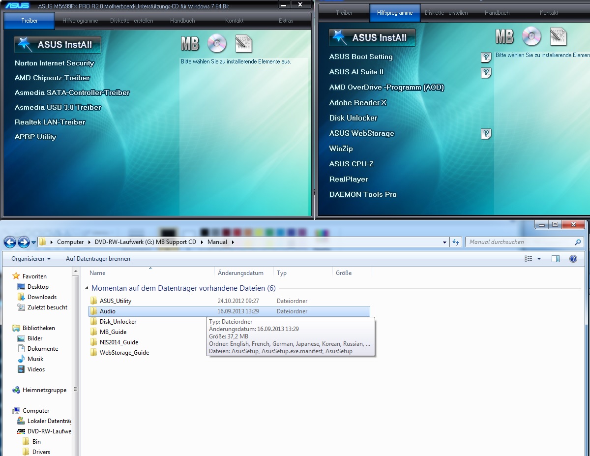

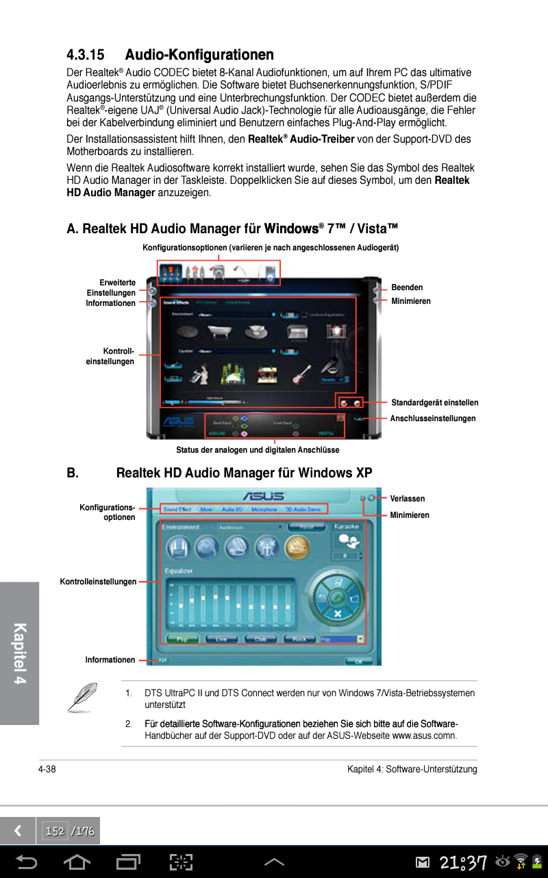

Auf der Treiber CD sollte der Realtek Audiomanager dabei sein. Hast du die Software drauf? Screenshot_2014-11-26-21-37-47.png
kommt mir nicht bekannt vor ich schmeiß nochmal die cd rein und guck was sich ergbibt, vorerst geh ich nochmal ins bios und vergewissere mich
Sooo, ich hab nun die Asus Cd rein geschmissen, ohne erfolg, kein Audiotreiber zu finden, auch wenn ein Audio Ordner Manuel dort ist, diese .Exe sich aber nicht ausführen lässt, Bios auch nochmal gescheckt, Fronttafel deaktiviert und der Rest an, immer noch ohne erfolg, nur mein System schmeißt Wahllos Soundtreiber drauf die ich gar nicht haben will, ich versuche ständig den Realtek für das Mainboard raufzuhauen, aber es geht nicht, irgendwelche Tipps ?
genau den Audiotreiber hab ich ja auf meinem pc, aber er will patu nicht installiert werden, weil ein anderer Audiotreiber automatisch vor dem raufgespielt wird.., ich guck noch mal übers Handbuch und mach mich erneut schlau mit der CD, vielleicht hab ich was übersehen ..
Sofern es der nvidia Treiber ist und du diesen nicht willst dann deinstallier den nvidia Kram und mach ne benutzerdefinierte Installation ohne den audiotreiber.
