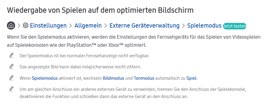

Einstellung-Allgemein-Externe Geräteverwaltung!
Dort Anynet+ aktivieren und dann kannst du den Spielemodus aktivieren!
Vielleicht sind am TV irgendwelche 'Bildverbesserungs-Effekte' aktiviert, die dann natürlich eine Verzögerung bewirken.
Das steht dazu im Handbuch:
Das Erste was man im Internet findet ist der schöne Spielmodus. Leider habe ich diesen nirgends gefunden. Mein TV erkennt die Konsole aber als "Game Console". Da du mir jetzt aber gesagt hast wie ich den Modus finde werde ich das auf jeden Fall testen, vielen Dank dafür!

Zwecks Aktivierung des Game-Modes schreibt rtings: "... and turn on 'Game Mode' from the 'External Device Manager'. "
