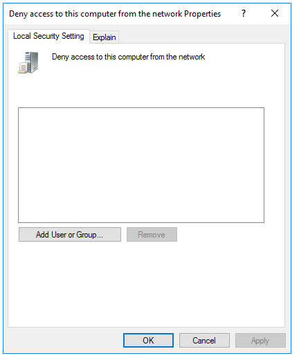

hm jetzt wirds interessant ... dort gibt es NUR den eintrag: Zugriff auf diesen Computer vom Netzwerk verweigern
nicht aber "erlauben" ... also die richtlinie gibt es garnicht :-(

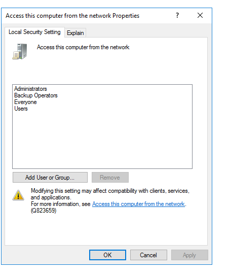

Ähm moment.
Ich schau mal bei mir nach..
Edit:
Also ich habe bei mir beide Punkte:

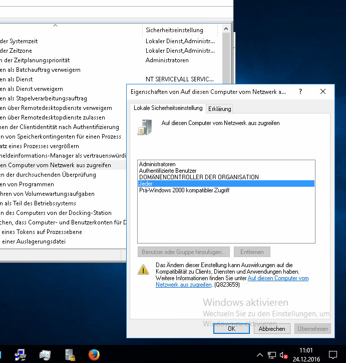

wir haben den win 2016 essential ! :rolleyes:
also das ...
nuuur kann ich das nich anpassen die felder sind ausgegraut ... O_o
hm, ich dachte "gast" muss rein ... ok ... sonst noch ideen ???
