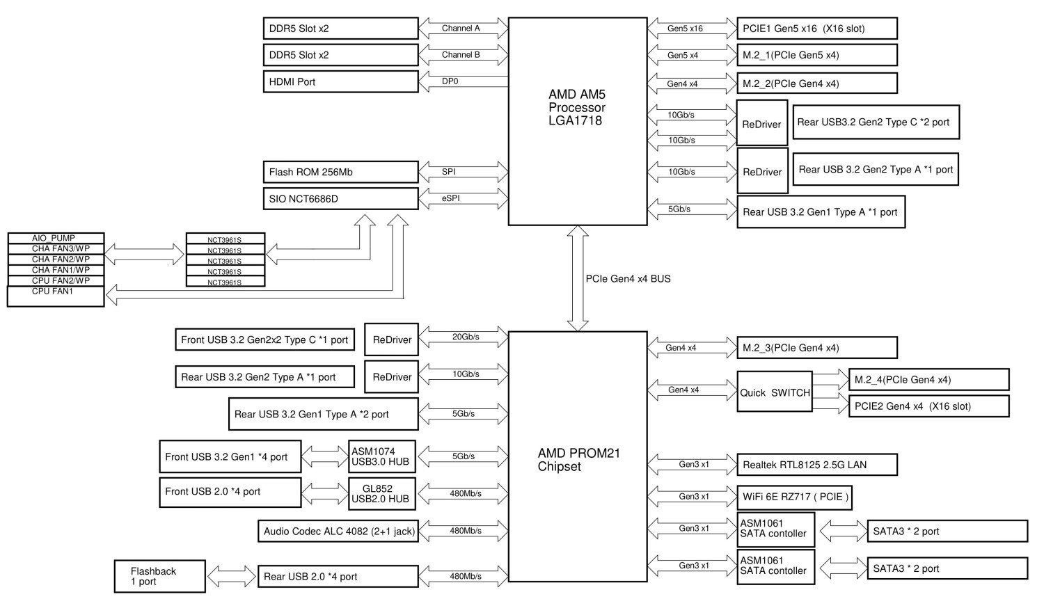

KarlsruheArgus schrieb:
M2_2 müsste frei bleiben sonst wird die GPU auf x8 kastriert.
Das Blockdiagram sagt das aber nicht. Da ist M.2_2 mit eigenen Lanes ausgestattet.
Da ein Raidcontroller verbaut werden soll wird die GPU sowieso mit x8 laufen, ansonsten läuft der Controller nur mit x4 über den Chipsatz.
Ich weiß nicht ob ich irgendwelche Anforderungen übersehen habe, aber funktional wäre das B650-Creator sehr vergleichbar mit dem X870-Creator, aber günstiger: https://geizhals.de/asus-proart-b650-creator-a2824313.html
Das teilt die beiden x16-Slots ebenfalls auf x8/x8 auf, wenn beide belegt sind.
Mein Fehler, ich hatte nur die 24 Lanes im Kopf es sind aber 28.
Wird korrigiert. Danke

Wie/wo wird der montiert? Ich sehe auf dem Bild für diesen zwar eine Abdeckung (Heatsink?), aber 4 Löcher für einen Lüfter sehe ich nicht.
Da sind auch keine Löcher, sowas ist nicht vorgesehen. Das wird gemacht, weil es in dem Umfeld (Serverhardware im Desktop-Gehäuse) nötig sein kann. Ist dann aber eine reine Bastellösung, die mangels Alternativen aber daher sehr weit verbreitet ist. Fachlich ist da auch nichts gegen einzuwenden.
Wenn du das mit dem Raidcontroller weiter verfolgen willst, dann ist die Anzahl der SATA-Ports auf dem Board ja völlig egal.

Juleru schrieb:
Aber wenn wir draufkommen, dass es doch nicht so funktioniert wie gedacht, sind es ev. zu wenig.
Dann ist ein SAS-HBA die richtige Lösung, oder evtl. ein Serverboard. Dass man im Desktopbereich nicht mehr viele SATA-Ports bekommt ist normal.
