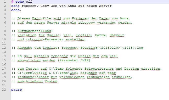

das problem ist ich muss mich an gewisse "Vorschriften" halten. Das ganze ist eine Aufgabe für unsren neuen Server von unserem Werkstättenleiter der jetzt leider 2 Wochen nicht da ist und deswegen fuckt mich das ganze schon etwas ab weil ich zurzeit keinen da hab der mir das gut erklären kann bzw mir helfen kann dabei. Ich will ja auch gern verstehen was ich da mache sonst würd ich die Lehre nicht machen :D
Hier mal ein Bild von der Aufgabe:
(ich habe zusätzlich noch einen Ordner C:\Temp\Logfile wo das Logfile hingespeichert werden soll)
Das Batchfile sollte so gemacht werden, dass falls wir es nochmal für was anderes verwenden, wir nur bei den Variablen die Quelle und das Ziel zB ändern müssen.

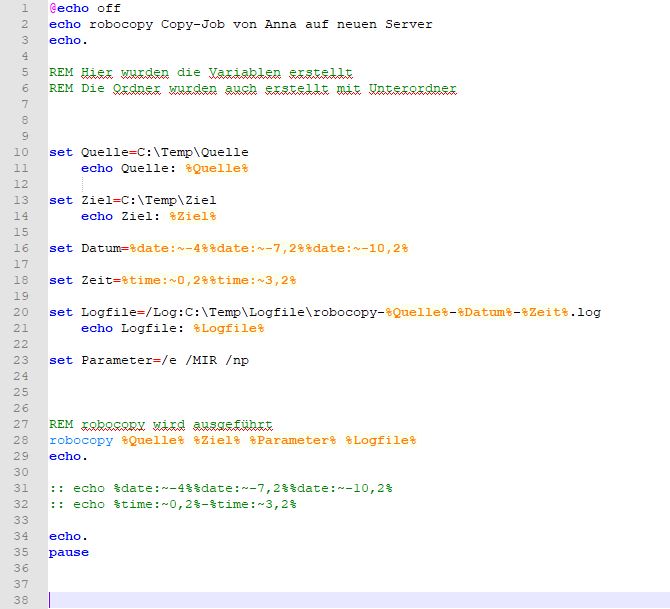

schon versucht, ändert leider nichts. es wird trotzdem falsch ausgeführt :/ ich muss es irgendwie schaffen, dass wenn die logdatei erstellt wird schon die Quelle hingeschrieben wird aber statt "" "-" oder sowas sind. Ich glaube eben, dass der "Logdateiname" dran schuld ist, weil Zeichen enthalten sind, mit denen man normalerweise keine Datei abspeichern kann.
@echo off
echo robocopy Copy-Job von Anna auf neuen Server
echo.
REM Hier wurden die Variablen erstellt
REM Die Ordner wurden auch erstellt mit Unterordner
set Quelle=C:\Temp\Quelle
echo Quelle: %Quelle%
set Ziel=C:\Temp\Ziel
echo Ziel: %Ziel%
set Datum=%date:~-4%%date:~-7,2%%date:~-10,2%
set Zeit=%time:~0,2%%time:~3,2%
set Logfile=/Log:C:\Temp\Logfile\robocopy-%Quelle%-%Datum%-%Zeit%.log
echo Logfile: %Logfile%
set Parameter=/e /MIR /np
REM robocopy wird ausgeführt
robocopy %Quelle% %Ziel% %Parameter% %Logfile%
echo.
:: echo %date:~-4%%date:~-7,2%%date:~-10,2%
:: echo %time:~0,2%-%time:~3,2%
echo.
pause
