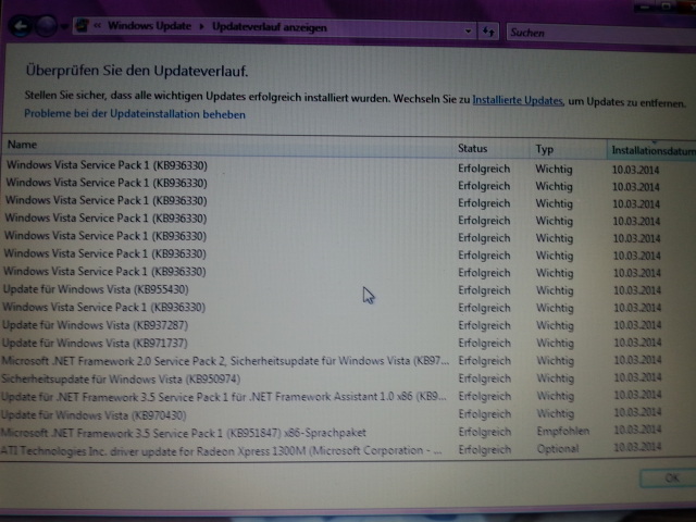

Nun bin ich bei Windows Vista Service Pack 1 (KB936330) angelangt. Das herunterzuladende Update ist nur 1,9 MB groß und die Installation innerhalb von Sekunden, angeblich erfolgreich, beendet.

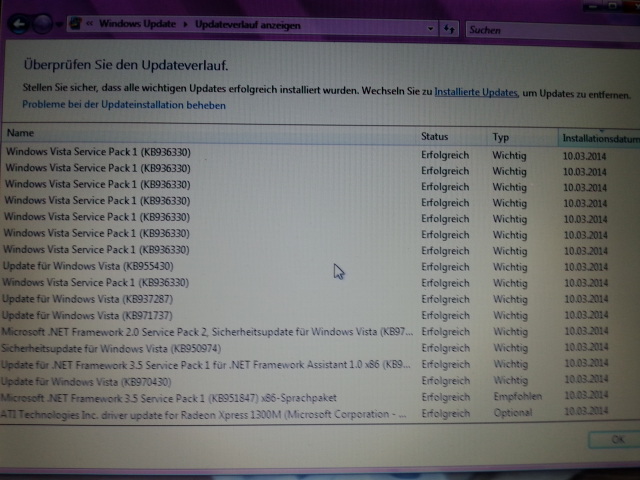

Sofort im Anschluss zeigt er mir ein neues Update an, welches wiederum das Service Pack 1 (mit gleicher KB) ist. Im Updateverlauf (siehe Screenshot im Anhang) wird das gleiche Update mehrmals hintereinander angezeigt.

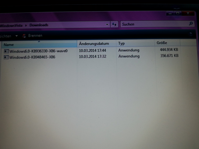

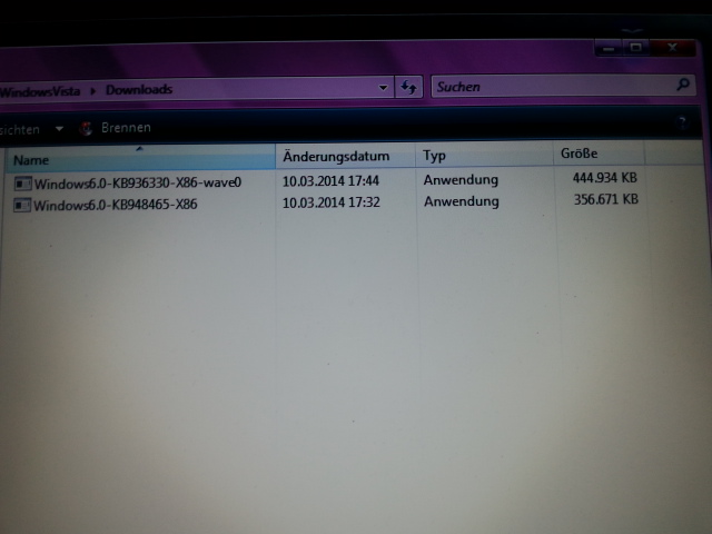

Ich habe auch schon versucht, den Service Pack 2 daraufhin manuell zu installieren, allerdings wird mir angezeigt, dass Service Pack 1 fehlt. Also hab ich mir dies auch manuell heruntergeladen und installiert. Der Vorgang dauerte wesentlich länger, ca. 25 min. Allerdings wurde er ohne Fehlermeldung oder erfolgreicher Installationsbestätigung einfach beendet.
im Anhang ein Screenshot meines Updateverlaufs

Danke für deine Antwort, aber ich habe bereits erwähnt, dass ich die manuelle Installation beider SPs versucht habe:
Allerdings sollte ich zusätzlich erwähnen, dass sich unter Installierte Updates kein Service Pack 1 findet! Also ist leider auch keine Deinstallation möglich.
Oder etwa doch? Ich bin leider mit meinem Latein am Ende..

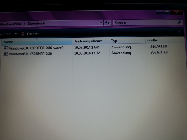

im Anhang noch ein Screenshot der manuell heruntergeladenen und vergeblich zu installieren versuchten Service Pack 1 & 2 Dateien

Man könnte noch versuchen, den Windows Update Cache zu löschen. Wie das geht, kannst du googlen. Danach über die Systemsteuerung nochmal nach Updates suchen, vielleicht lassen sich die SPs dann manuell installieren.

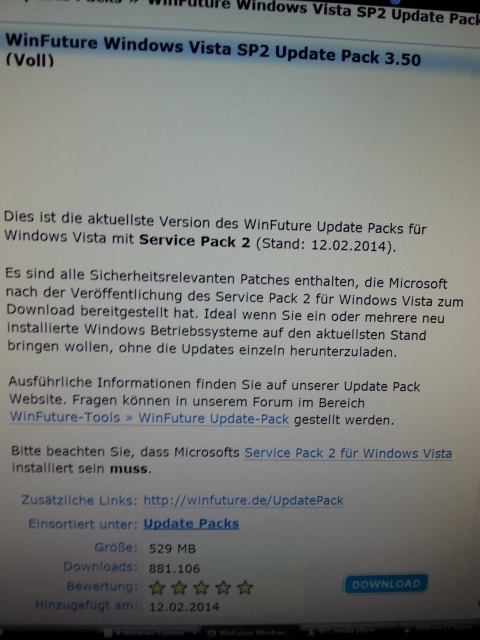

http://winfuture.de/UpdatePack
VISTA SP2 installieren
anschließend Update unten > VOLLVERSION !

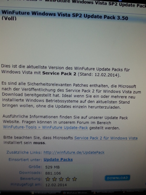

Danke Hanne, aber von dieser Seite lassen sich die Update Packs erst ab Service Pack 2 herunterladen (siehe Screenshot).
edit: und ich habe ja schon Probleme Service Pack 1 zu installieren ;)

Hanne schrieb:
Genau da hab ich meine manuellen Updater her (siehe Screenshot), die ebenfalls nicht funktionieren, zumindest SP1, SP2 kann ich ehrlich nicht ohne SP1 installieren, die Fehlermeldung kann ich seit heute auswendig :D

Nach 2-tägigem Ruhen habe ich einfach nochmal die manuelle Installation gestartet und siehe da:
Diabolus ex Machina, der Teufel wurde aus der Maschine gebannt :evillol: und der Vorgang wurde erfolgreich beendet!!
Warum und weshalb, kann ich mir auch nicht erklären :freak:
