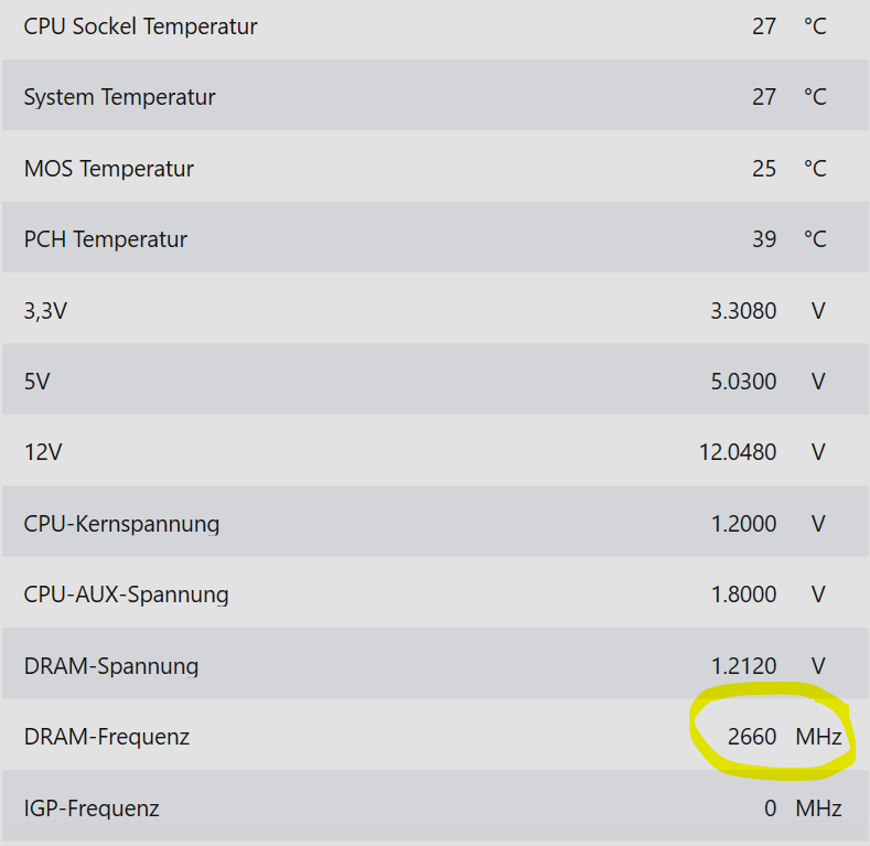

Und noch eine Frage: Die Ram Riegel laufen anscheinend nur auf 2660 MHz.
Eigentlich sollten die doch 3600 MHz haben... Gibt es dazu irgendwo Einstellungen?
Danke!

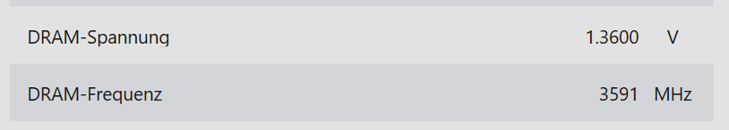

FIXED - das schaut besser.
