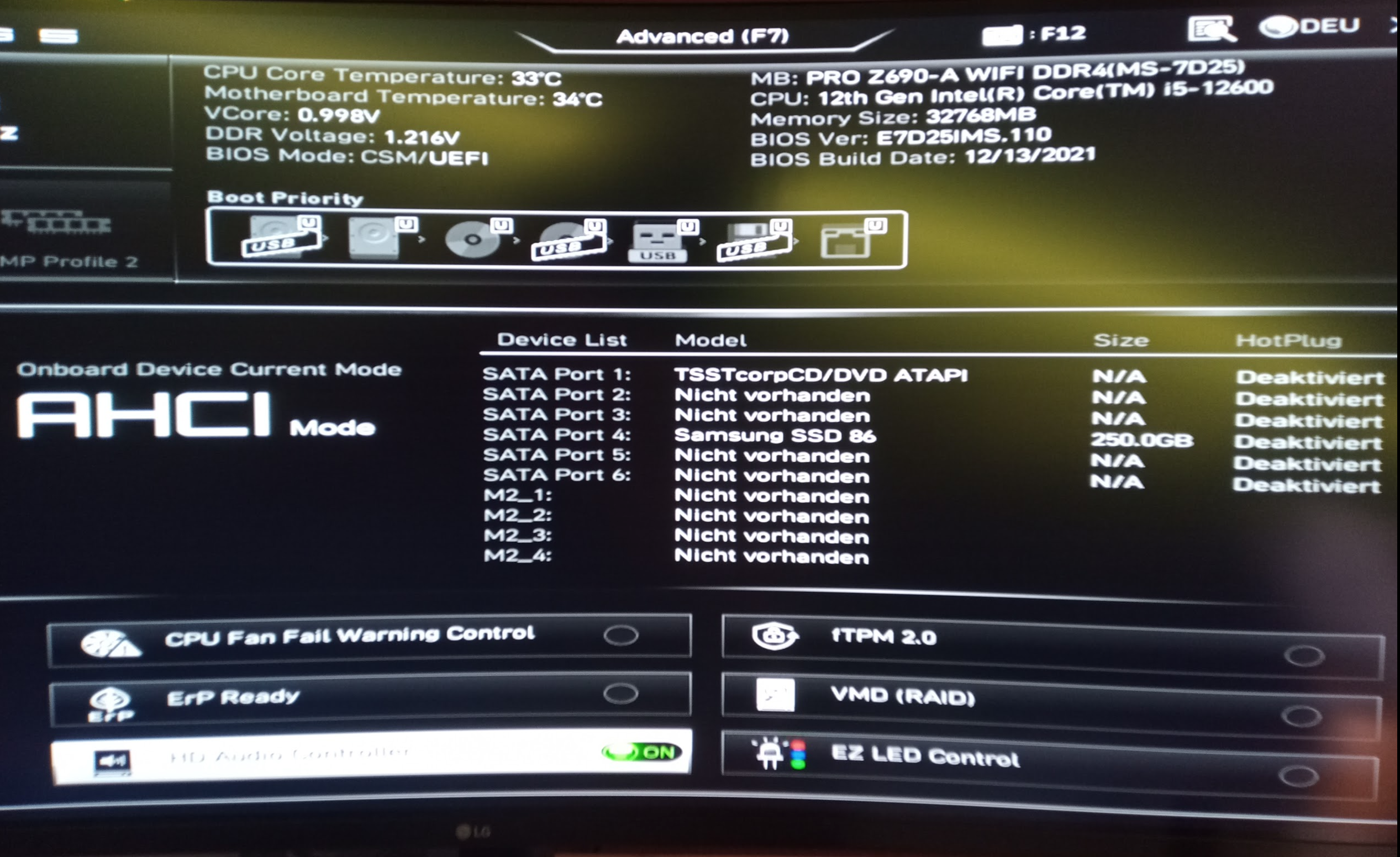

Durch eine Überspannung musste ich an einem PC wo schon ein älterer i5 lief, das Motherboard, einen neuen i5 (siehe Oben) und den Arbeitsspeicher austauschen. Die restliche Hardware ist funktionstüchtig.

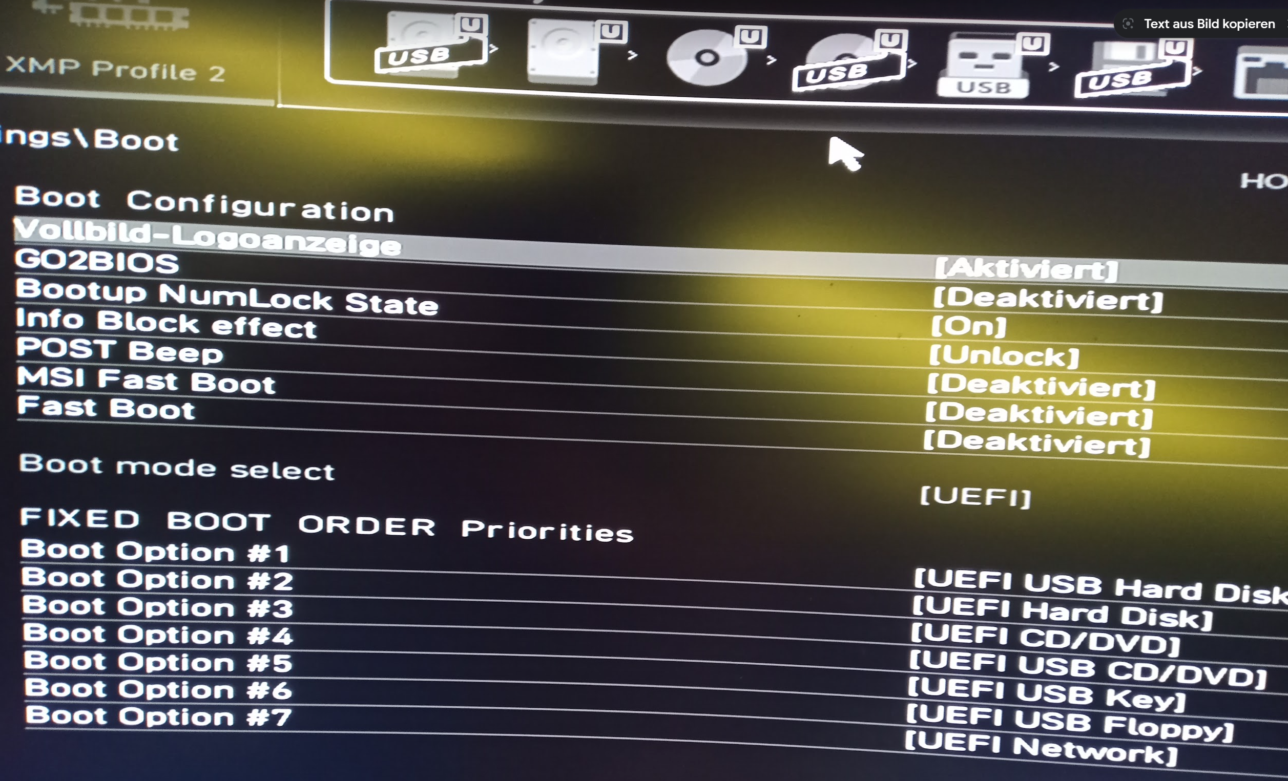

Ich habe den Rechner zusammengebaut, aber er geht sofort nach dem Start in das Bios.
Ich will zunächst versuchen den PC mit der schon vorhandenen WIN10 Version vom alten Rechner auf diesem zu starten. Die Boot-Priorität habe ich schon auf auf UEFI HardDisk gestellt. Die Festplatte wird auch ordnungsgemäß erkannt, wie auch die restliche Hardware, aber wie schon geschrieben, weder "Entf", als auch die F2 geht nicht. Leider war nur ein Quick Install dabei und die Grafikkarte habe ich noch nicht gesteckt. Weiß auch aktuell noch nicht wohin, da es 3 Steckplätze gibt.

wurde Windows 10 damals im uefi-Modus installiert?
War die alte Windows-Installation überhaupt eine UEFI-Installation? Wenn ja dann müsstest du ja den Windows Boot Manager als Bootoption angeben.

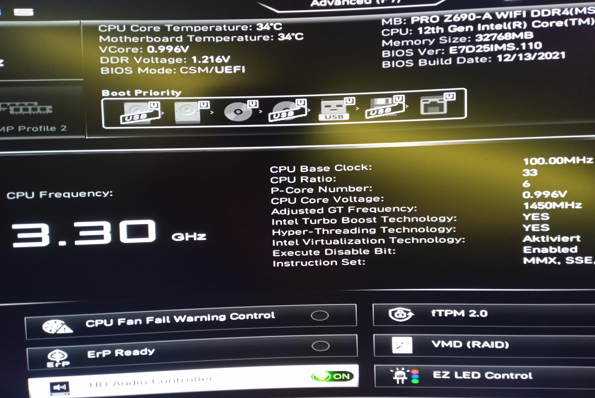

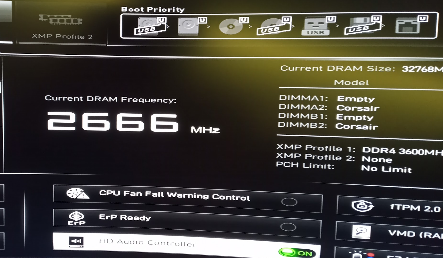

Auf dem letzten Bild an der linken Ecke sieht es so aus, als ob OC-Mode aktiv ist. Hab damit schlechte Erfahrungen gemacht in einer der frühen BIOS-Versionen meines Mainboards. Denke alles Richtung overclocking erst mal zu deaktivieren, wäre mein erster Gedanke.
Reaktionen: Orkan89
