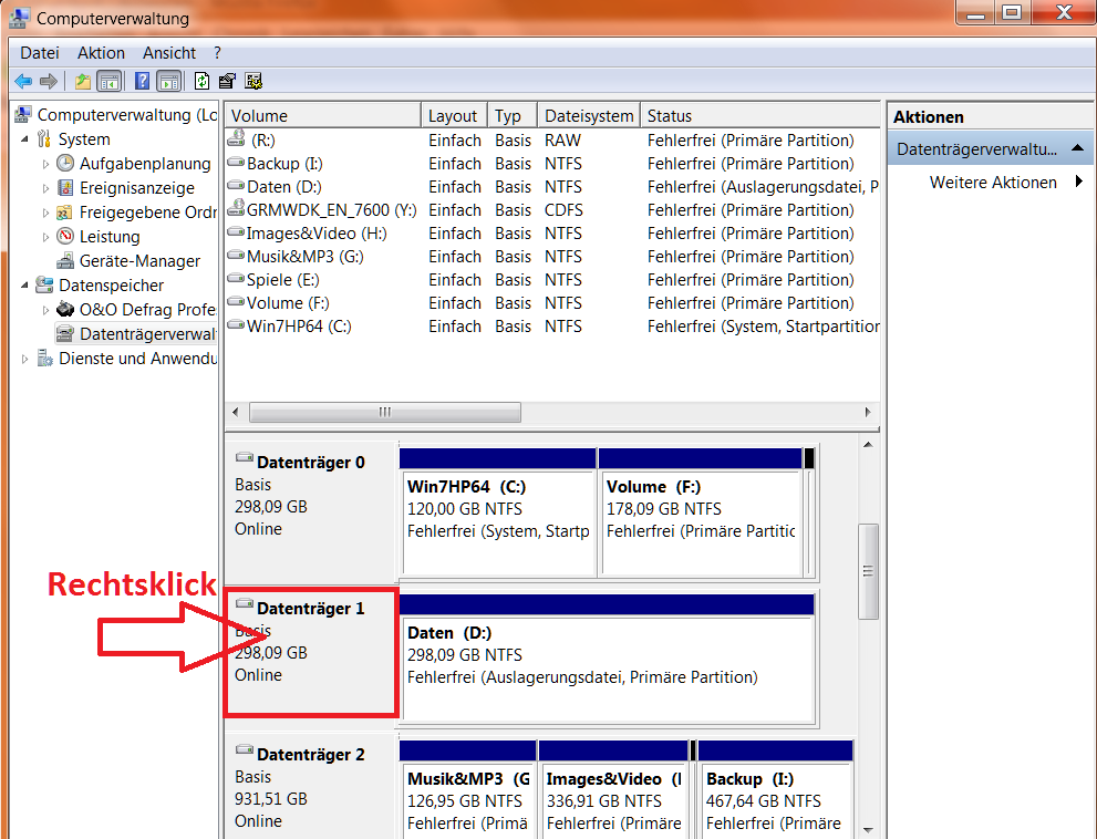

Wenn die Platte Nagelneu ist, wurde sie evtl. noch nicht INITIALISIERT. Das kann Windows 7 Setup nicht immer und verweigert die Zusammenarbeit. Dann hilft es nur, diese Platte an ein laufendes System als Zusatzplatte anzuklemmen und in der Datenträgerverwaltung von Windows diese Platte zu INITIALISIEREN. (Siehe Bild - rechtsklick auf gekennzeichnetes Feld bei dieser Platte...).
Danach, denke ich, kann sie problemlos als Systemplatte eingesetzt werden. Ich habe für einen Kunden auch eine NEUE Platte gekauft, eine 500 GB Seagate SATA. Auch diese war NICHT INITIALISIERT.
Warum das die Hersteller unterschiedlich handhaben, wird mir nicht klar.
Auch über die Eingabeaufforderung und DISKPART sollte es möglich sein, die Platte zu Initialisieren.
