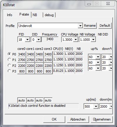

Danke. Ich habe mir jetzt K10Stat zugelegt und teste damit herum nach der oben verlinkten Anleitung.
Nachtrag:
Beim Testen und Ausprobieren von K10Stat und gleichzeitiger Kontroll der Einstellungen durch CPU-Z etc. sehe ich, dass die gesenkte VCore angezeigt wird (Dauerteste Prime im Hintergrund) aber CPU-Z zeigt mir auch, dass der Multiplier und damit auch die max. Mhz gesenkt wird. Ich dachte die Taktrate bleibt bestehen, wenn ich nur VCore senke?
Bitte um Aufklärung! Danke ...
Ähnlich wie bei Cool`n Quiet springt der Prozessor auslastungsabhängig durch die P-States (die du ja mit k10stat manuell anpassen/optimieren kannst).
Wenn du dauerhaft die volle Taktrate willst, musst du alle P-States = P0 einstellen.

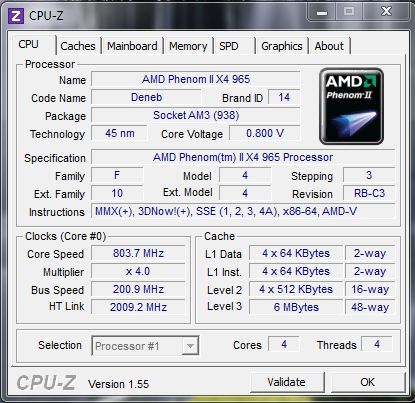

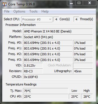

So nach getaner Arbeit hier nun meine Einstellungen bzw Temperaturen.
