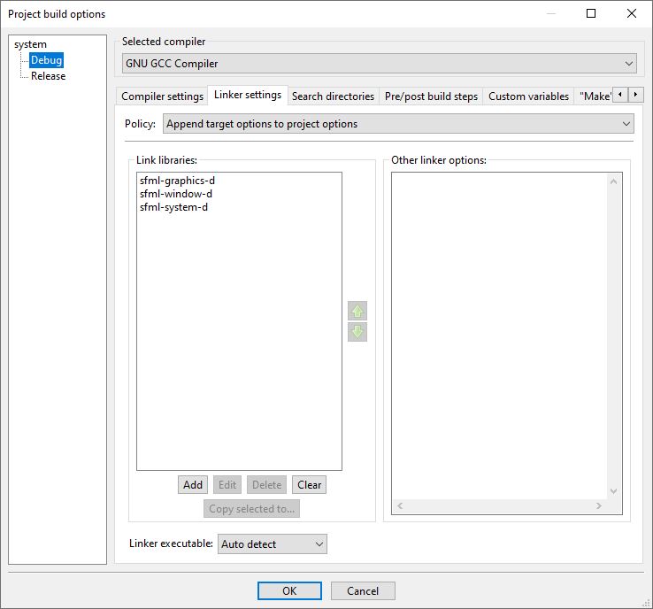

Danach habe ich unter "Debug->Linker Settings" wie Bild 3 zu sehen ist die libraries implentiert. Dabei auch den Präfix "lib" und den Zusatz ".a" wie in der Anleitung beschrieben weggelassen und ein "-d" für Debug hinzugefügt (Bild 3).
Als nächstes habe ich unter "Release->Linker Settings" das selbe gemacht ohne den Zusatz "-d" (Bild 4).

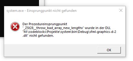

Ich kriege die Fehlermeldung, dass die .dll-Dateien nicht gefunden werden konnten (Bild 6).
Die DLL-Datei selbst wurde gefunden, aber eine bestimmte Funktion darin nicht.
Solche Fehler können z. B. auftreten, wenn die Library mit einem anderen Compiler erstellt wurde, als dem, den du benutzt.
Bin nicht sicher, aber die scheint nicht ABI-kompatibel zu sein, Stichwort "Name Mangling". Sicher, dass DLL und Compiler zusammen passen?

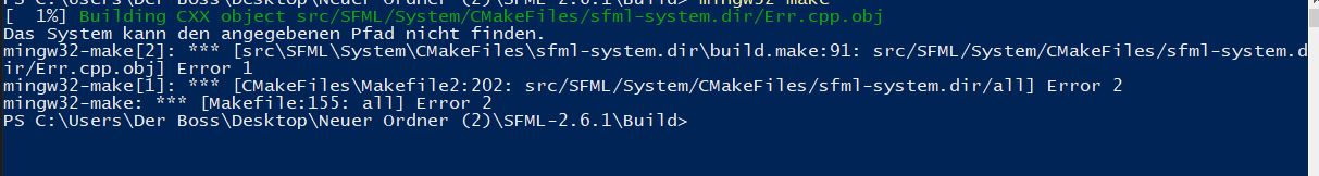

Danke für die Antworten. Ich habe danach bisschen rumgetestet (bin auch auf ältere Versionen umgesprungen etc.), jedoch ohne Erfolg. Anscheinend bin ich auch nicht er einzige mit solchen Problemen, denn ich bin auf dieses Youtube-Tutorial hier gestoßen. jetzt habe ich versucht dies nach zu machen kriege jedoch folgende Fehlermeldung:
Ich habe auch versucht diesen Schritt über CodeBlocks selbst zu Builden, wie ich es in einem anderem Tutorial gesehen habe, jedoch war dies ebenso ohne Erfolg.
Ich sehe gerade, dass auf der SFML-Downloadseite im ersten roten Kasten die Downloadlinks für den Compiler sind, mit dem die Library selbst kompiliert wurde. Es wäre einen Versuch wert, wenn du es mal mit diesem Compiler versuchst. Dann kannst du die fertig kompilierte Library benutzen.
Der Pfad, unter dem eine Datei erstellt werden soll, wird nicht gefunden. Ist nur eine Vermutung, ich meine mich zu erinnern, das Problem auch mal gehabt zu haben: versuch mal, SFML-2.6.1 und ggf. Deinen eigenen Projekt-Ordner nach C:\ zu verschieben. Dadurch werden die Pfade kürzer (MinGW hat möglicherweise noch das Limit von 260 Zeichen) und es sind keine Verzeichnisse mit Leerzeichen enthalten.
