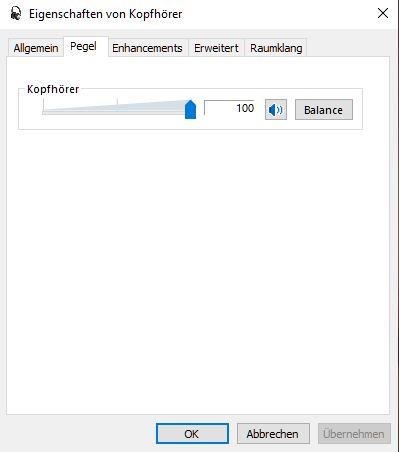

Das nennt sich Mic Monitoring bzw. Sidetone. Grundsätzlich sollte das Headset das unterstützen, hab zumindest das im FAQ von Creative gefunden:
HardwareCanucks erwähnt im Video, dass Sidetone permanent aktiviert ist, und man die Stärke nicht einstellen kann.
Möglicherweise ist die Einstellung auch im Windows-Mixer versteckt. (unter Windows 10) Rechtsklick auf das Lautsprechersymbol in der Taskleiste -> Sounds -> oben im Reiter auf Wiedergabegeräte -> dann auf Eigenschaften des Headsets und dann im Reiter auf Pegel:
Bei manchen Geräten sieht man dann unter dem Pegel auch noch den Pegel für das Mikrofon-Monitoring.

Du musst in den Mikrofoneinstellungen im Register "Abhören" die Option „Dieses Gerät als Wiedergabequelle verwenden“ aktivieren. Dann hörst du dich sprechen.
In den Mic Einstellungen findest du auch den Mic Boost. Ist das Headset über USB angeschlossen?
Oha! Vielen lieben Dank, das werde ich die nächsten Tage gleich mal testen!
Und ja, ist über USB angeschlossen
