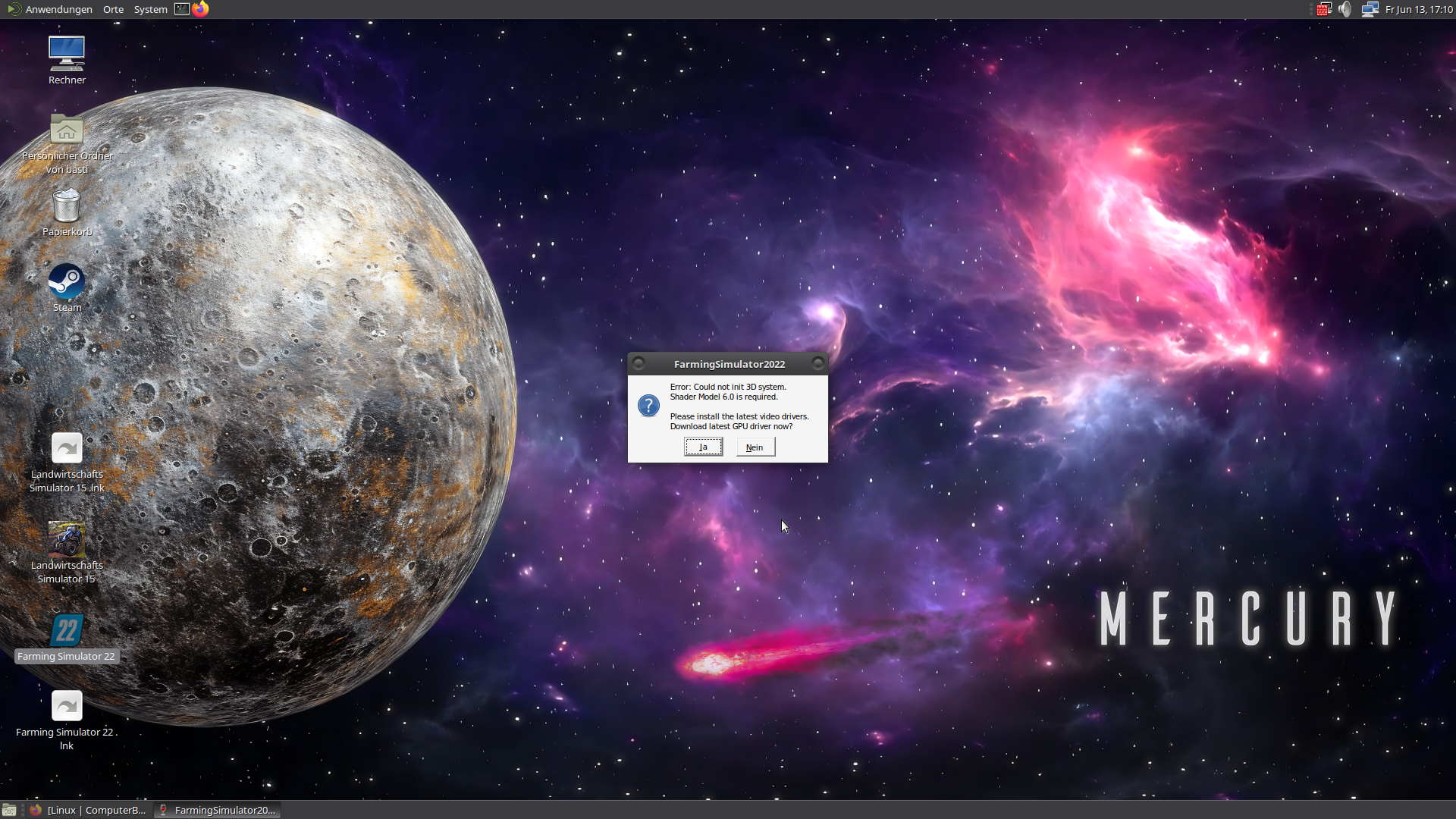

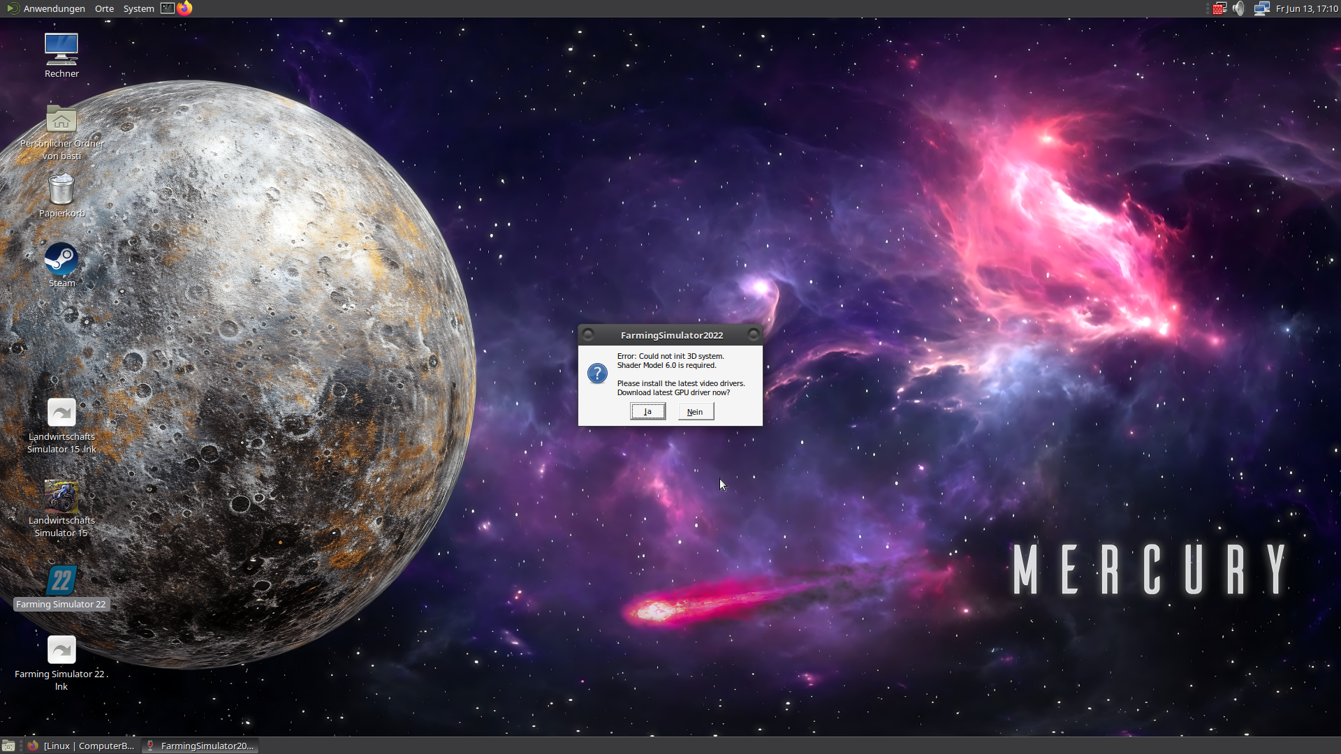

Habe ein etwas älteren PC, habe da EndeavourOS installiert, da mit Wine Farming Simulator 22 installiert, jetzt kommt beim starten die fehlermeldung von Bild, was muss ich da noch installieren?

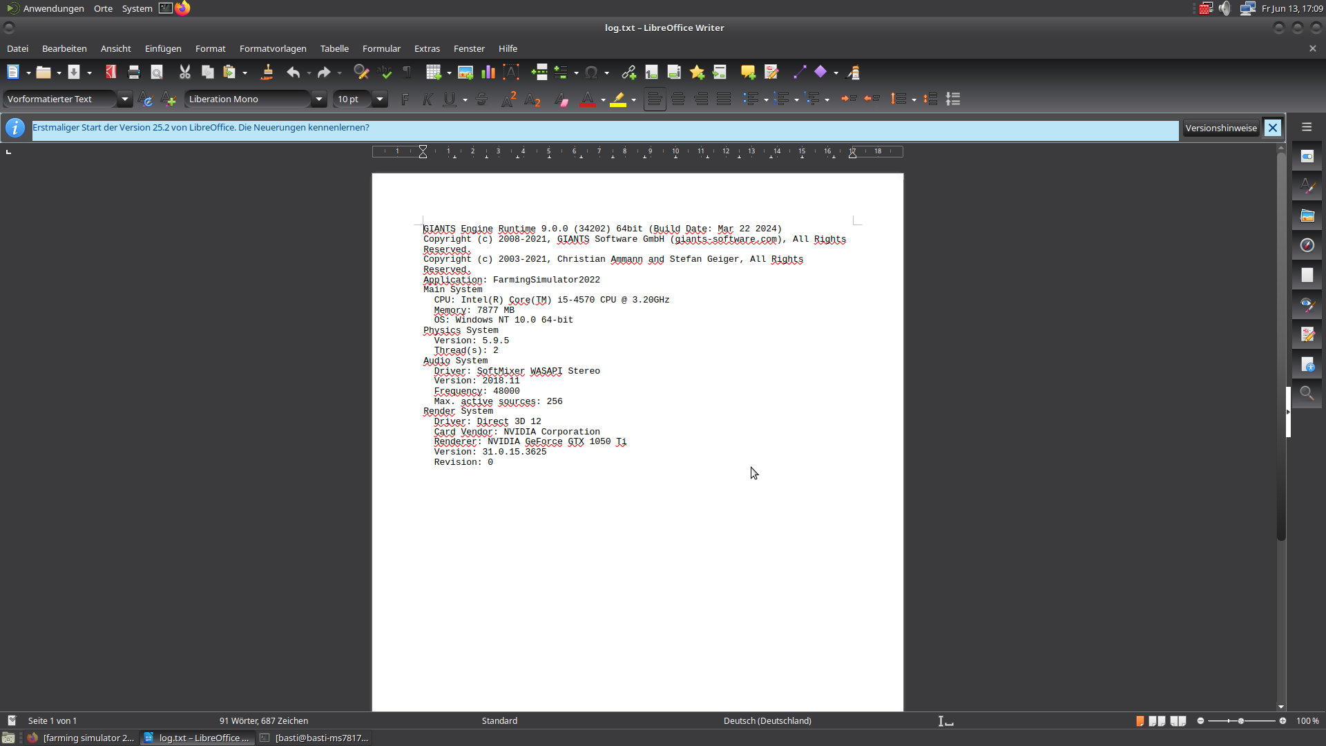

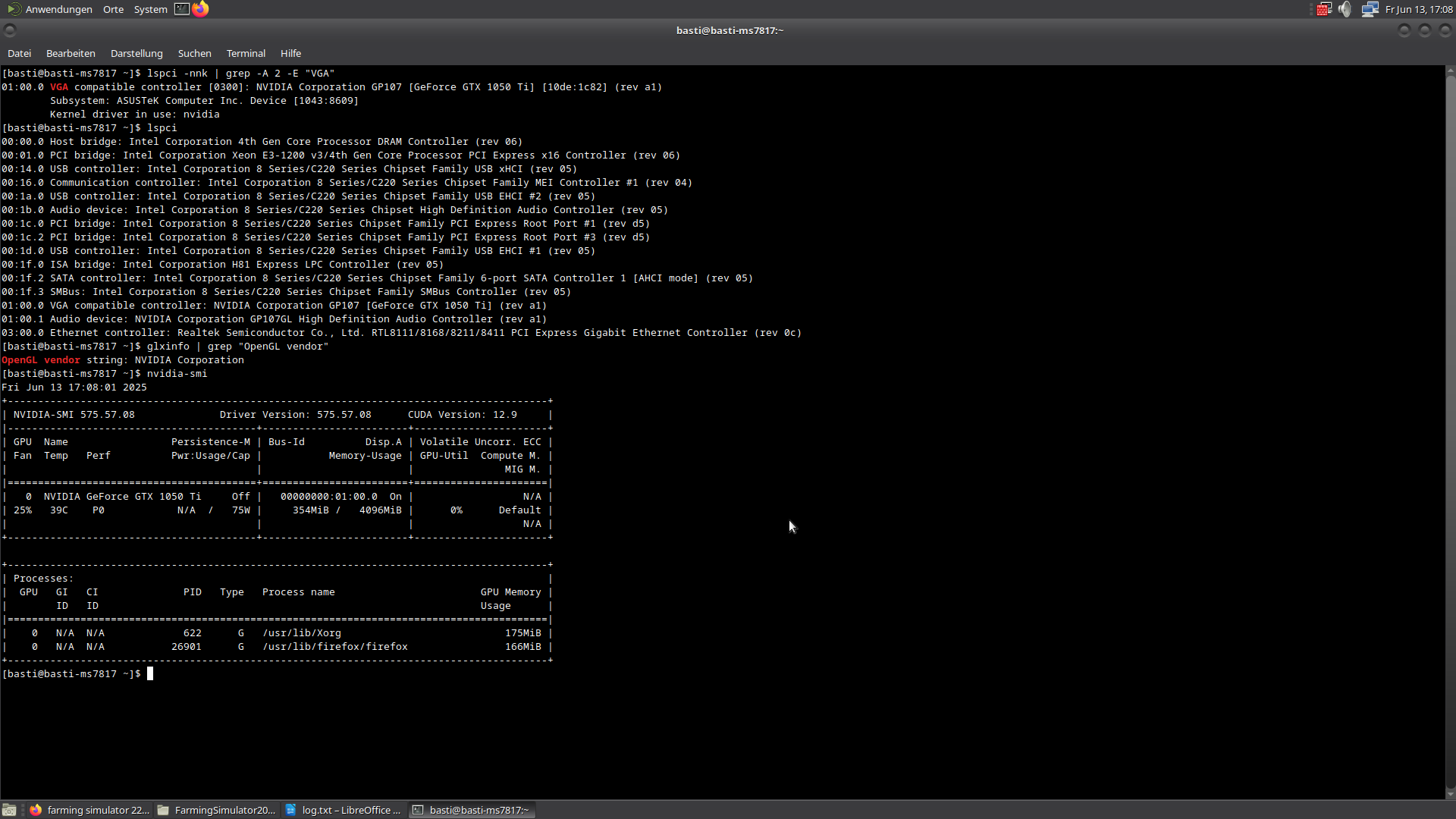

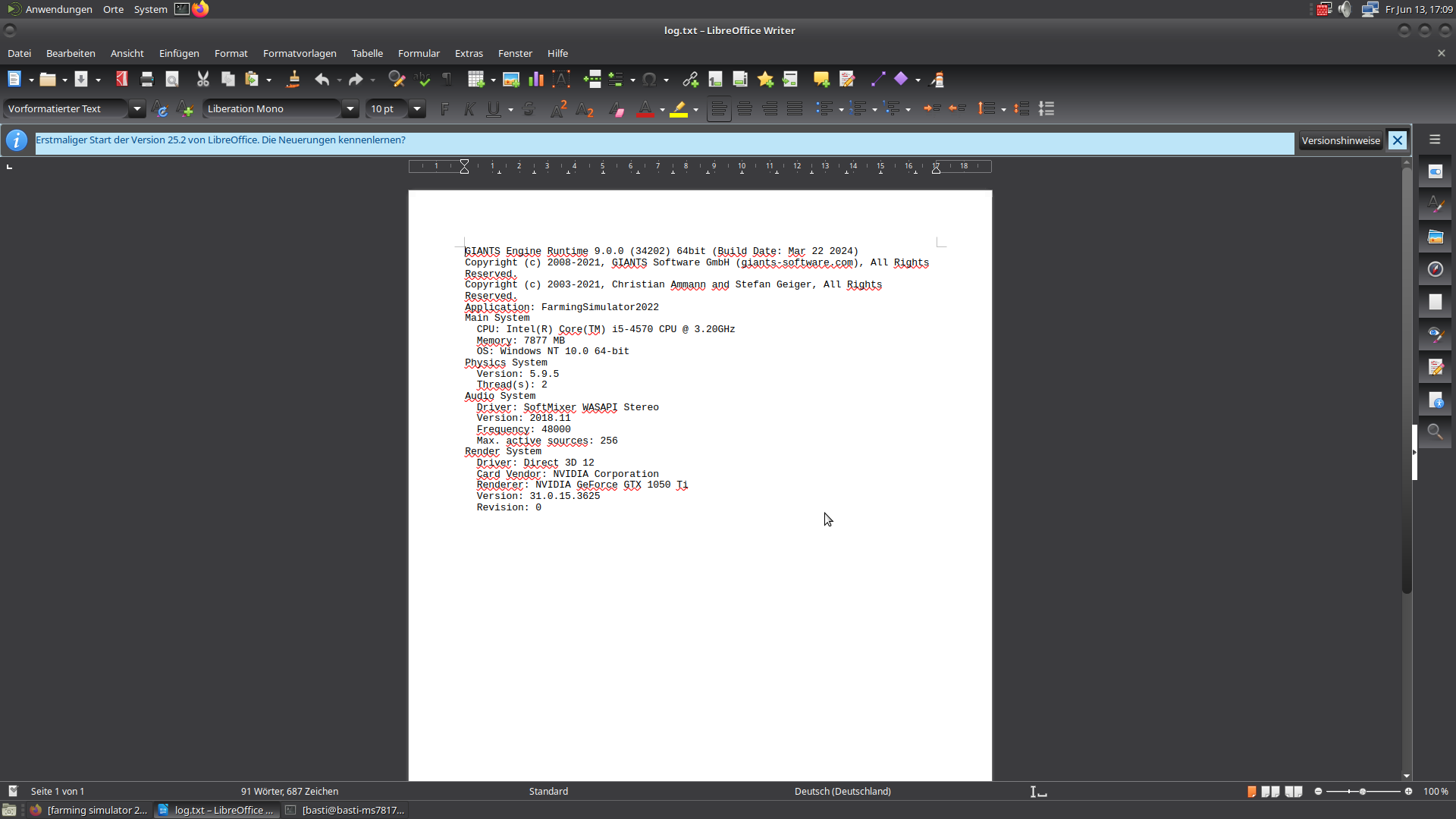

Habe noch ein paar Bilder gemacht, hoffe es hilft, wenn nicht einfach den befehl schreiben und liefere es dann nach.

Die Grafikkarte unterstützt kein Shader Model 6.0. Die kann nur bis 5.0.
Du brauchst eine neuere Grafikkarte, damit das Spiel läuft.

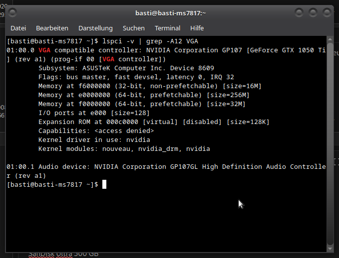

Bei Nividia sollte alles ab Kepler bis ShaderModel bis 6.5 unterstützen. Die 1050Ti ist mit Pascal neuer als Kepler. Erst ShaderModel 6.6 brauch Maxwell oder neuer.

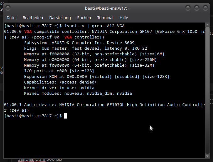

lspci -v | grep -A12 VGA
Interessant sind die Zeilen "Kernel driver in use"u nd "Kernel modules".

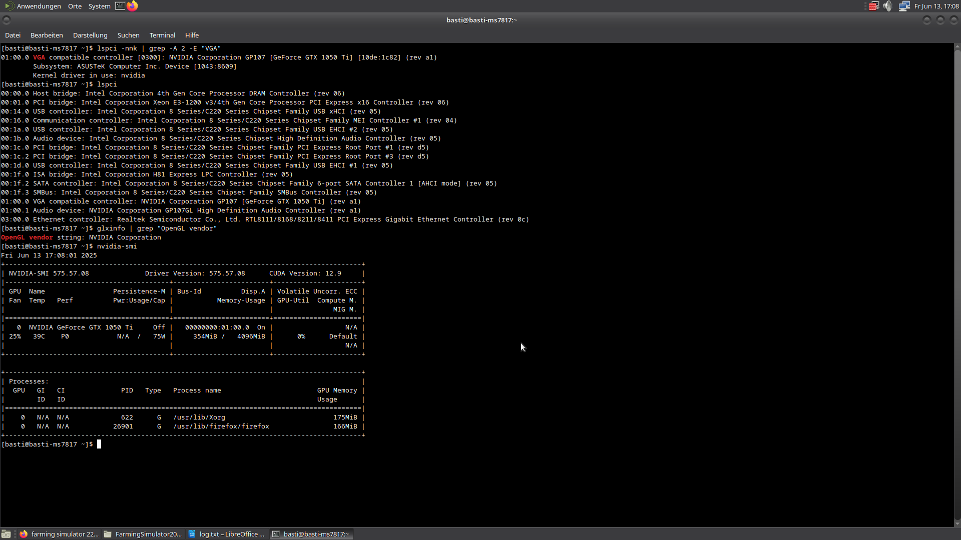

@Piktogramm habe ein Bild gemacht

Yep. Die Fehlermeldung mit dem Shadermodell ist an sich fehlerhaft unter Linux :) Will sagen: Es hat nichts mit dem Shader-Modell selbst zu tun, sondern kann von fehlenden Vulkan-Treibern, DirectX Treibern etc kommen. Es kommt halt nur immer diese Meldung.

Was ist das für ein Desktop Environment? Cinnamon auf X11?
Ich würde ja darauf tippen, dass die falsche Karte angesprochen wird (iGPU). Einfach mal die Nvidia erzwingen.

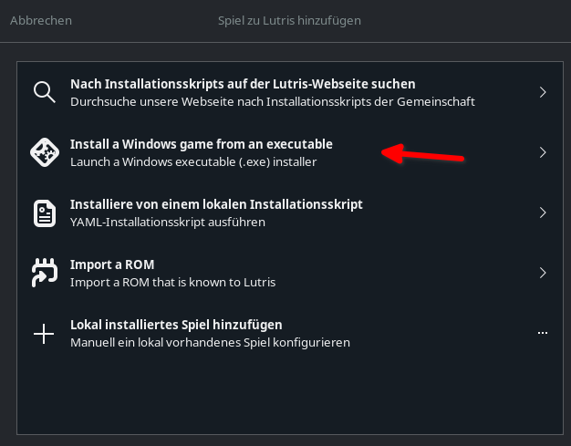

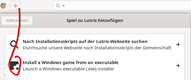

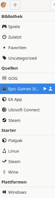

4. In Lutris im Burger-Menü -> Einstellungen -> Starter den Wine-Starter aktivieren
5. Danach über die "+"-Schaltfläche ein neues Spiel hinzufügen,
dort Install a Windows Game wählen,
Namen des Eintrags angeben, (optional) Kennung ist "farming-simulator-22",
klick, klick, Pfad zur Installations-EXE wählen,
Rest sollte automatisch gehen.
Dann sollte das Spiel eigentlich startbar sein.

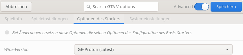

Sonstige Spiele kann man über den Punkt abwickeln.
Dann bei Spiele Rechtsklick auf das Spiel, evtl. die Option für Wine ändern, mein Beispiel von GTA5.
