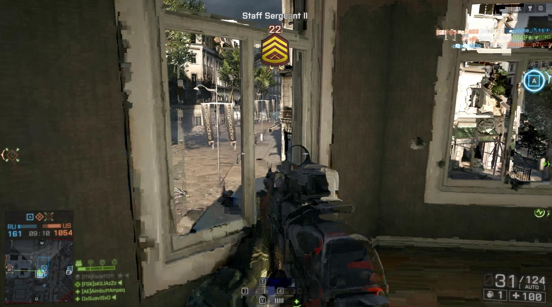

Alle mit Nvidia Shadowplay aufgenommenen Spielszenen haben Artefaktfehler und Ruckeln.
Beispiel:

das hat mit BF4 nichts zu tun.
bei allen games das selbe Bild.

So sah mein Shadowplay auch aus, kurz bevor meine GTX 780 den Geist aufgegeben hat. Bemerkte ich auch sehr lange nicht, da ich Bildfehler in Spielen nur dann bekam, wenn die Temperatur sehr hoch geworden war - über 85°, was aber nicht passiert ist.
Rausgefunden hatte ich nur, weil ich den Lüfter manuell runtergeregelt hatte. Interessanterweise traten dennoch keine Fehler in Furmark auf. Nur in Spielen. War wohl ein Zusammenspiel aus Takt + Temp, denn bei Furmark ziehen die Grafikkarten ja soviel Strom, dass sie eh nicht mehr unbedingt ihren Boost Takt halten können.
