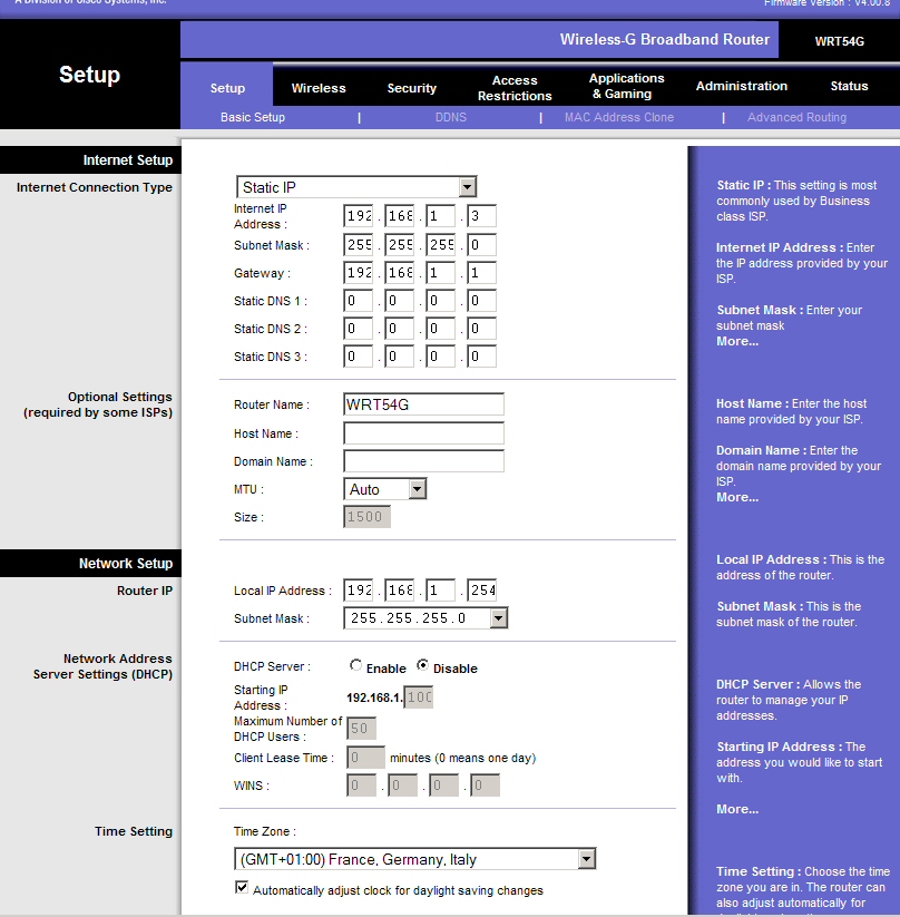

wo soll ich die ip adesse des laptops mit internetfreigabe eingeben (192.168.0.2)? siehe bild
bei internet ip adress oder gateway, oder bei beiden ???
beim laptop die DNS (1 u.2) vom provider haben wir mal fix eingetragen
sorry, kann leider nicht selbst testen... ist für einen verwanten, den muss ich das dann am telefon sagen :)

Die IP des Laptops ist die Gateway Adresse für alle anderen. Also bei Gateway eintragen.
NEIN, im Router den Gateway standard lassen! Denn in dem Fall ist der UMTS Stick bzw. der PC wo der Stick dran hängt der Gateway! Arbeite mit festen IP's! Gib bei den PC's im LAN die IP des Notebook's (WLAN/LAN Karten IP) als Gateway an! Und aktiviere noch ICS bei deiner DFÜ Verbindung für das Internet! Such mal ein bisschen im Forum, das hatte ich schonmal ausführlicher erklärt für jemanden ... is garnicht lange her!
