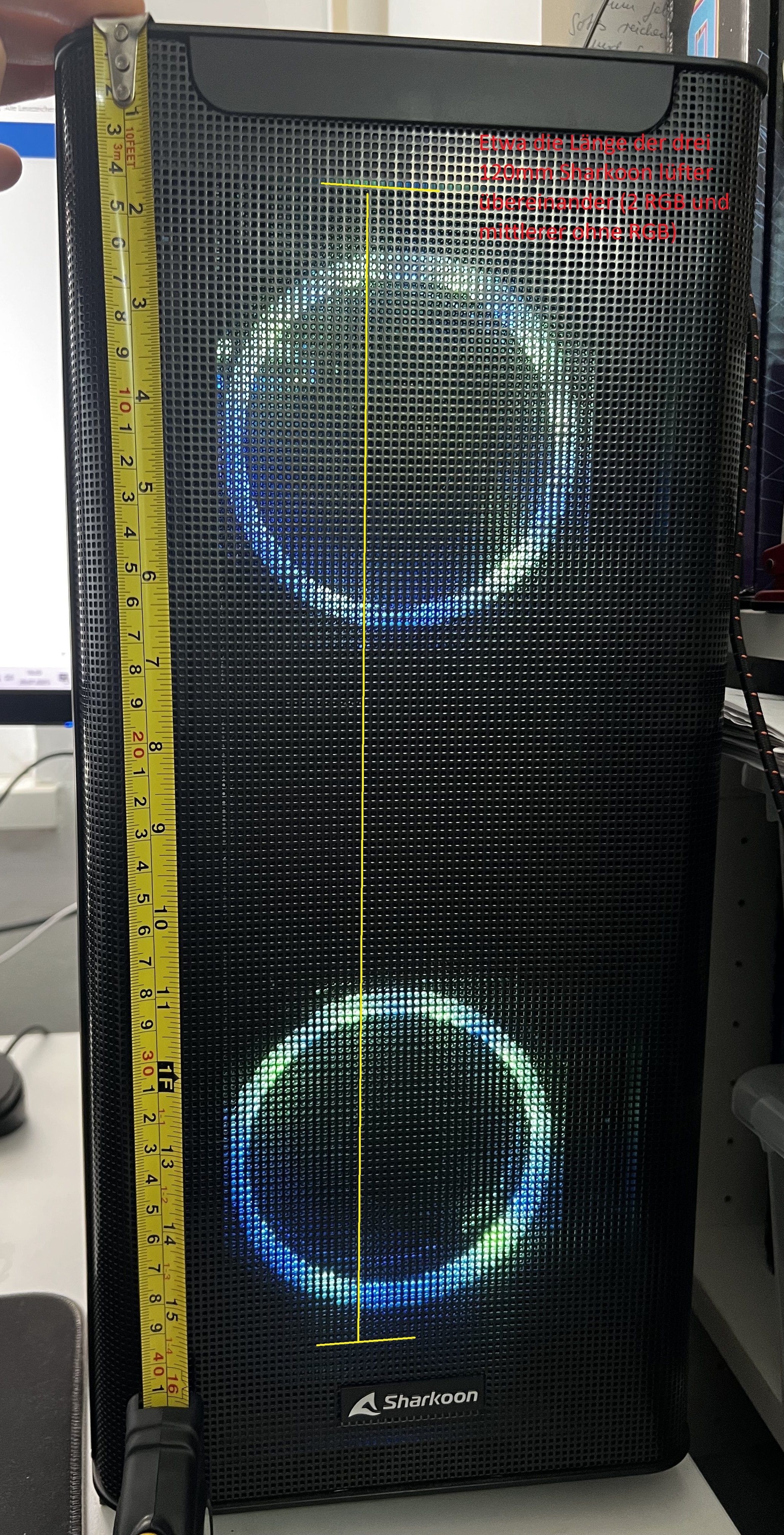

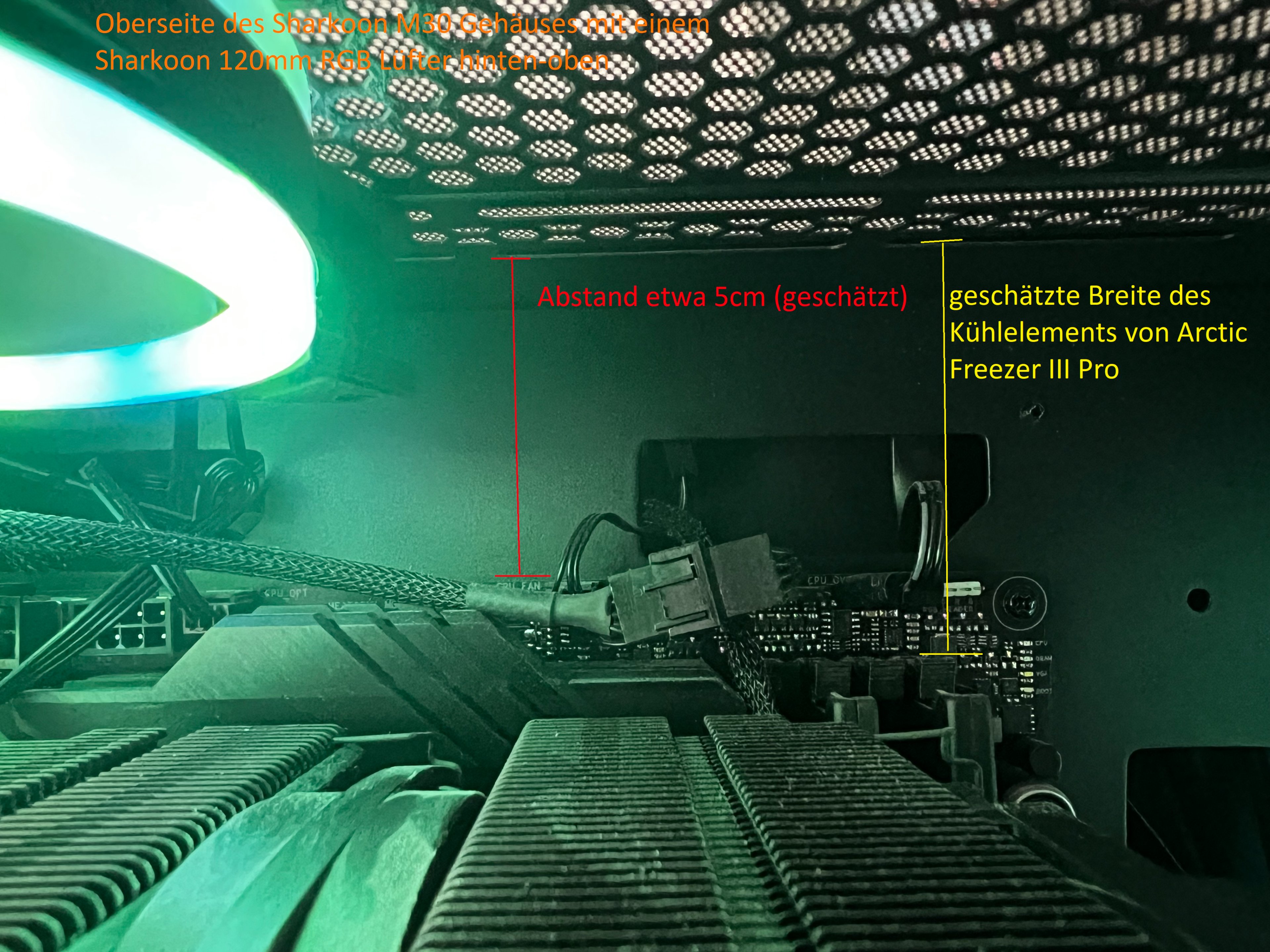

ARCTIC Liquid Freezer III Pro 360 A-RGB - Wasserkühlung PC, AIO CPU Wasserkühler, 3x120 mm, 38 mm Radiator, PWM-Pumpe, VRM-Lüfter, AMD AM5/AM4, Intel LGA1851/1700 Contact Frame - Schwarz​

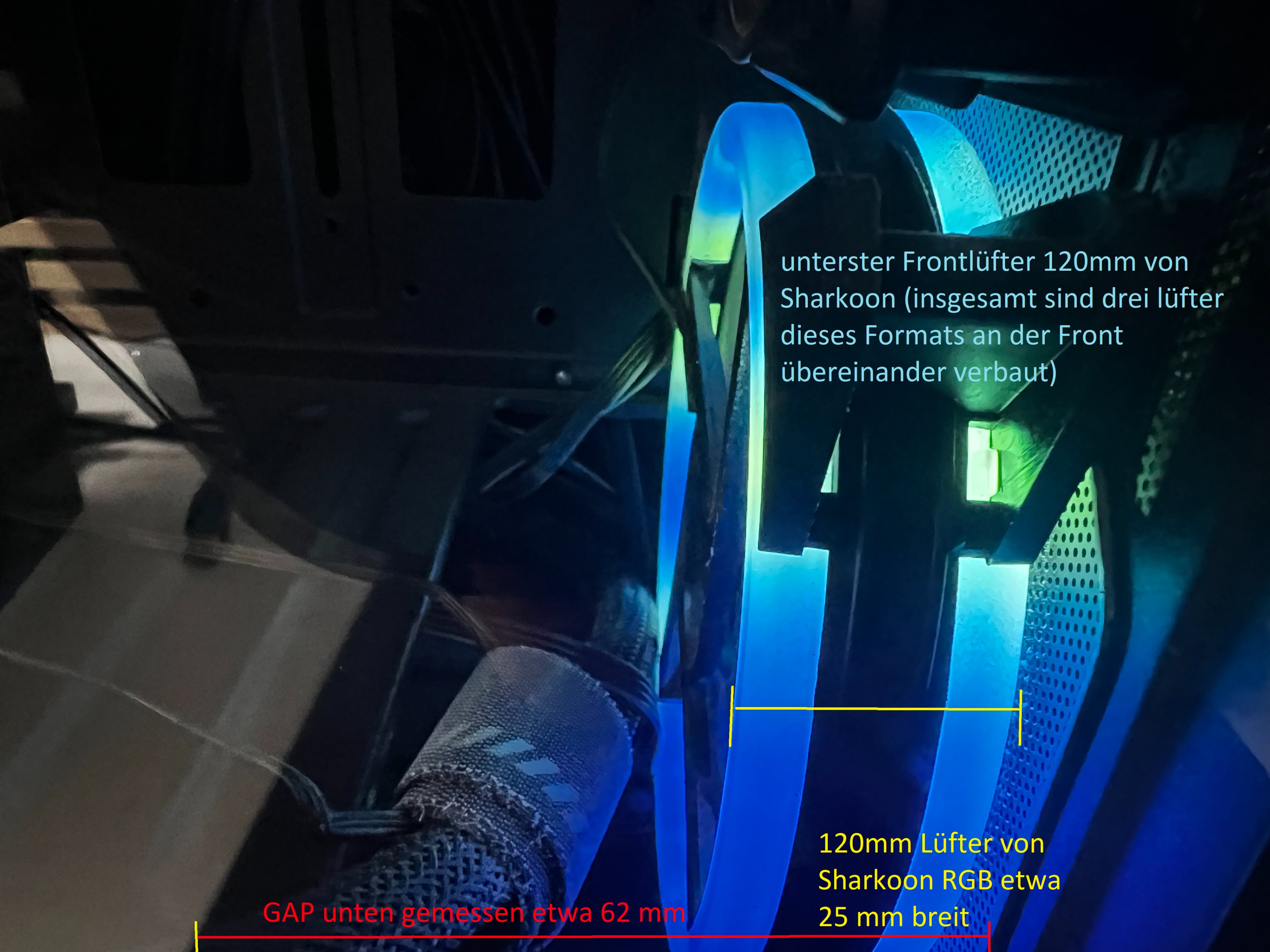

Die Maße sollten passen zumindest für die front (Sharkoon M30 hat einen Gap vorne für bis zu 3 120mm radiatoren an der front (siehe Bild)). Diese Gap erstreckt sich nach hinten etwa 6,2-6,4 cm, dann beginnt die platform wo hinten das netzteil drunter verbaut ist. Die Radiatoren+Kühlelemente von Arctic Freezer III Pro sind etwa 6,3 cm dick also würden genau reinpassen. Ich habe in den Kommentaren von Leuten mit Sharkoon M30 Gehäuse gelesen, dass es passgenau reinpasst. Oben kann ich Radiatoren+Kühlelemente von Arctic Freezer III Pro nicht einbauen, weil mein Mainboard von der Decke des Gehäuses etwa nach 5 cm beginnt und somit mit Bauelementen, die die CPU oben umranden kollidieren würde (siehe Bild).
Soll ich ihn bestellen und einfach mal testen und im notfall zurückschicken?

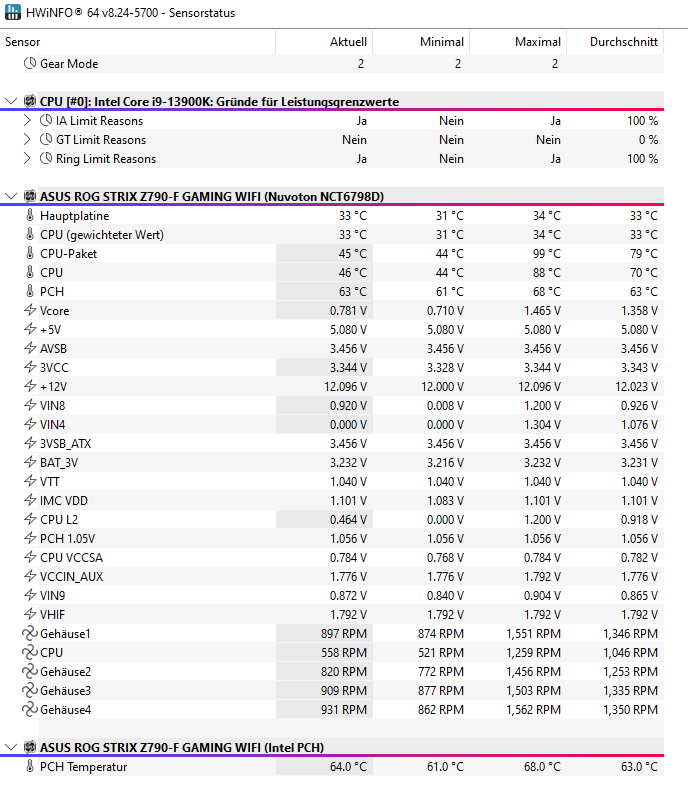

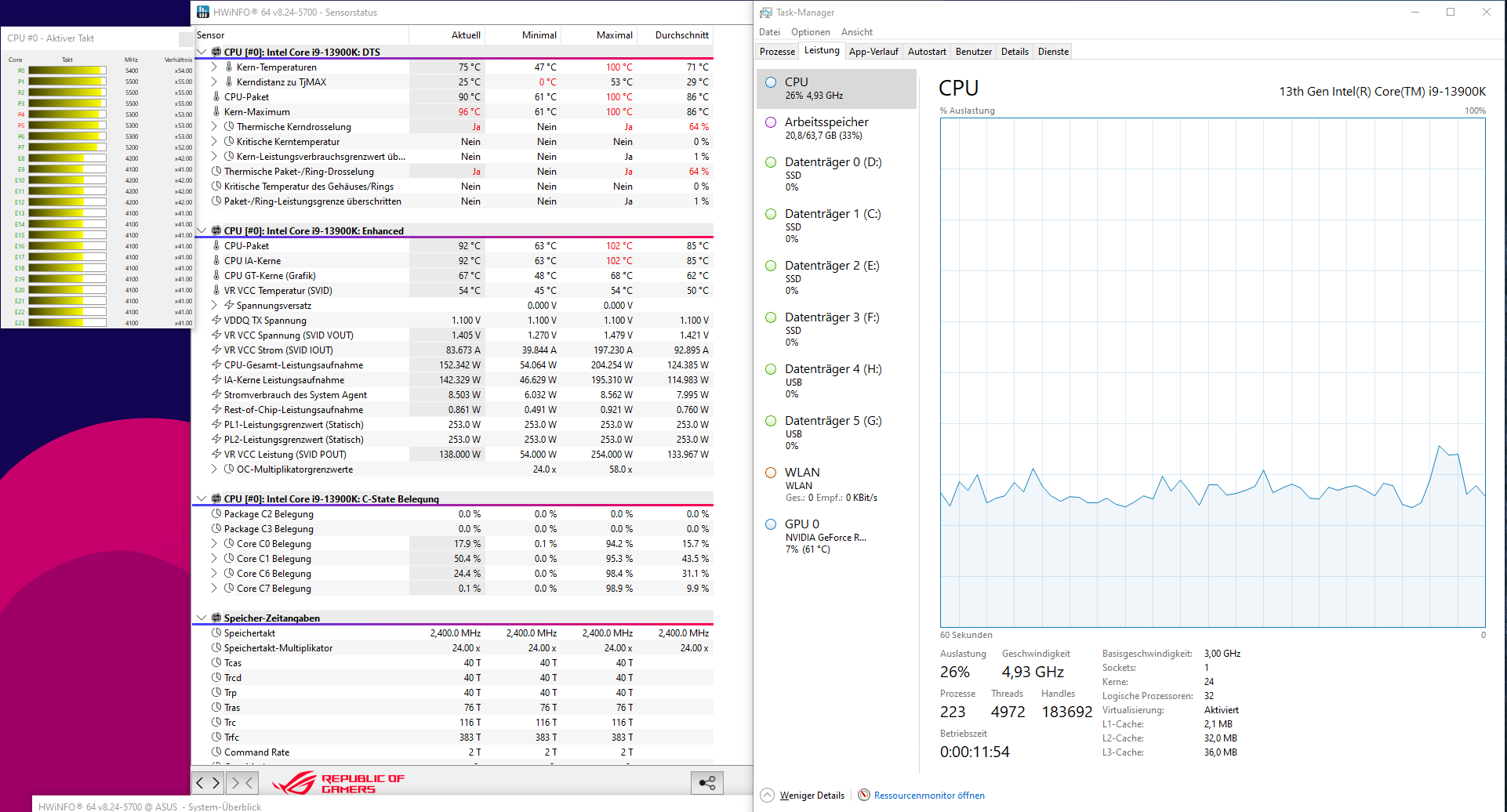

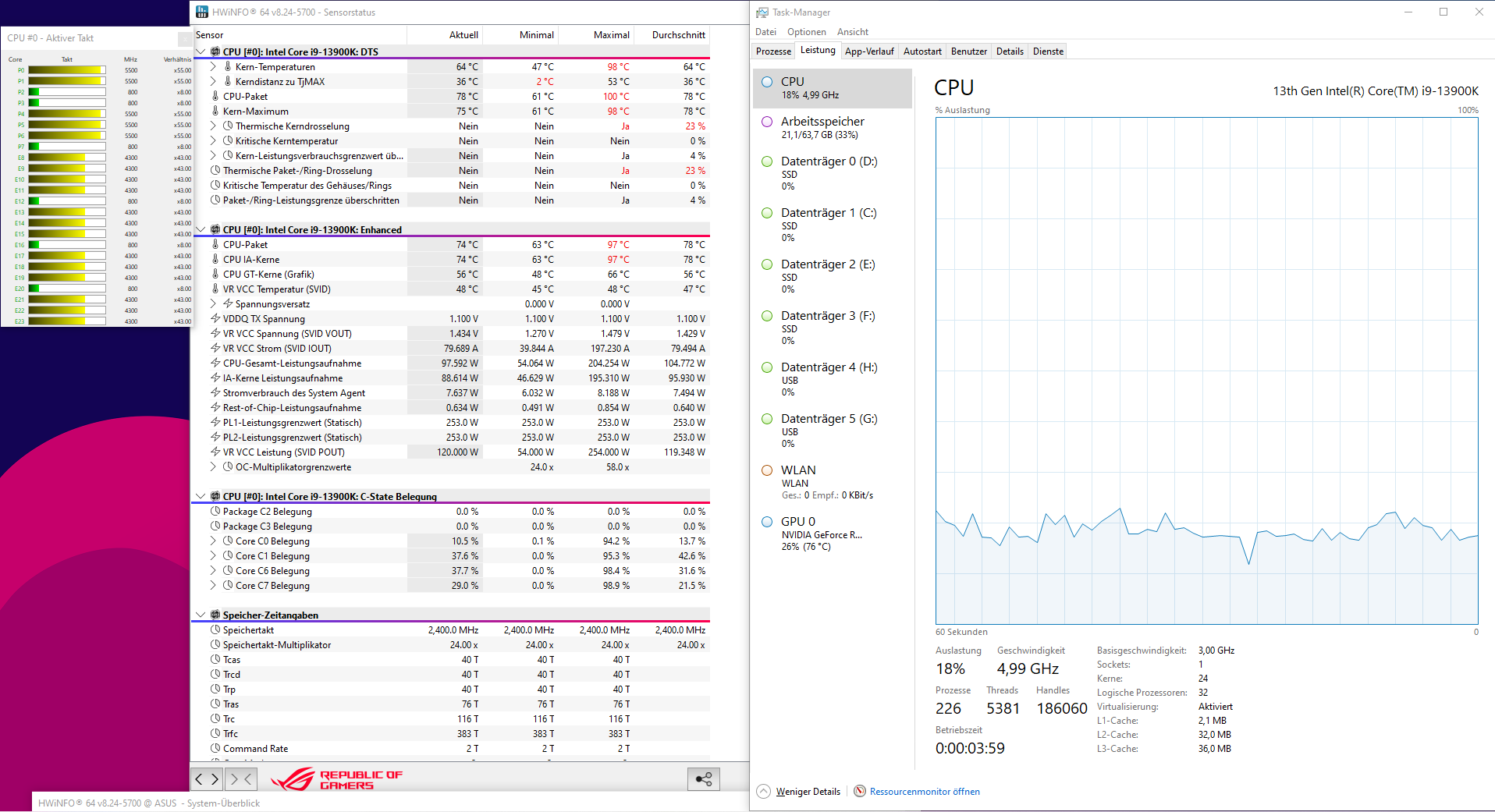

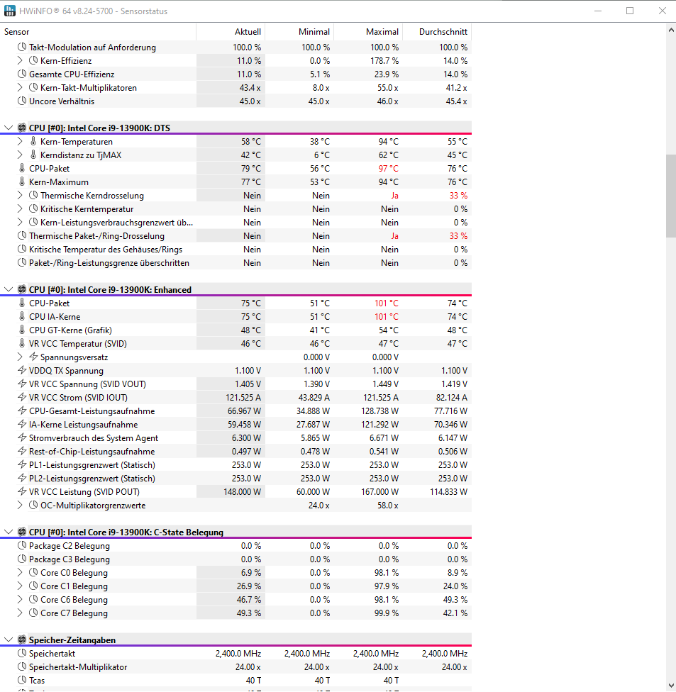

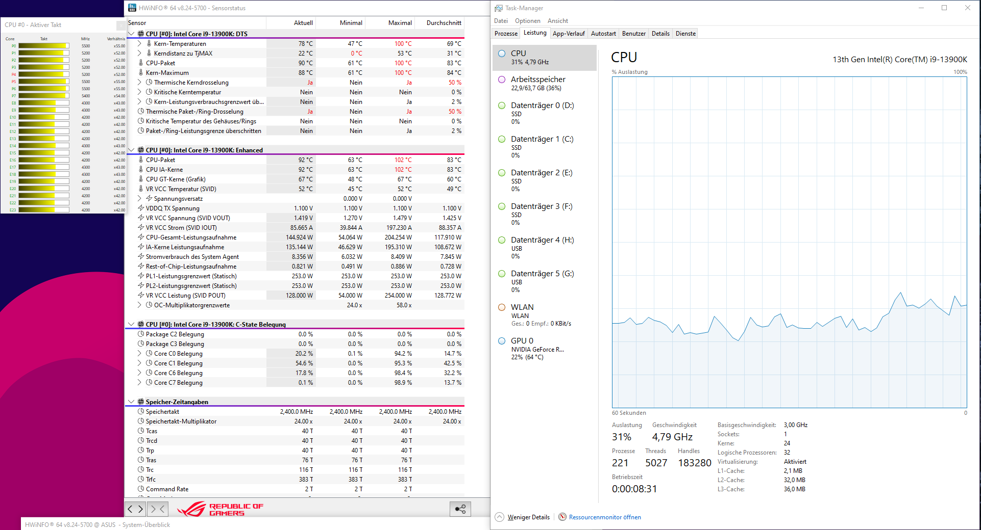

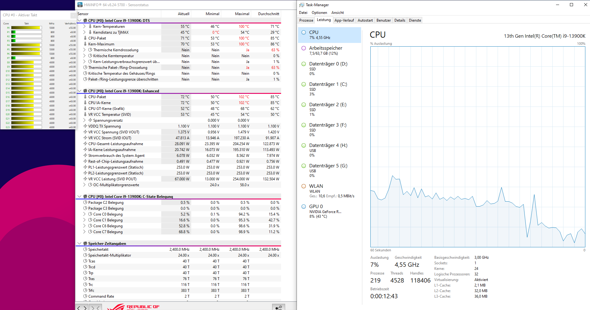

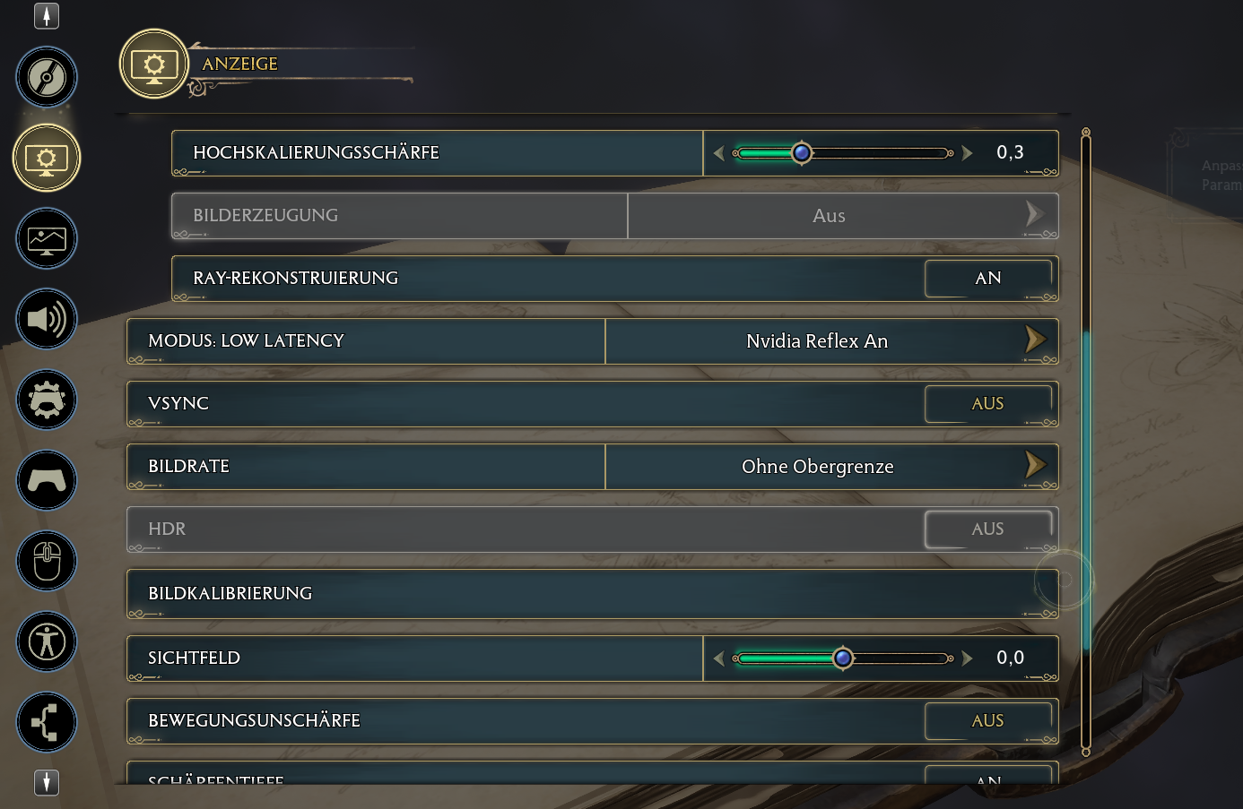

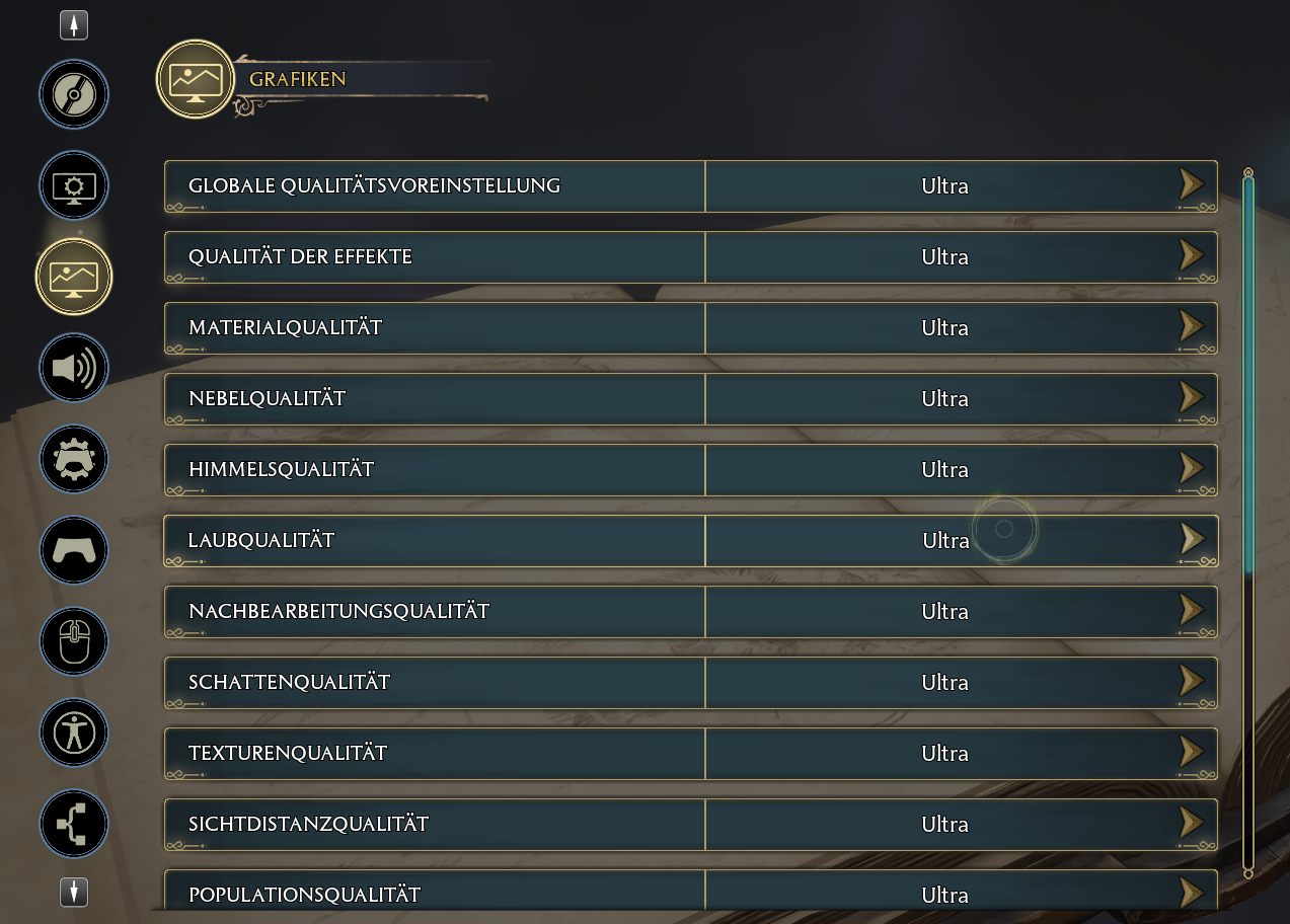

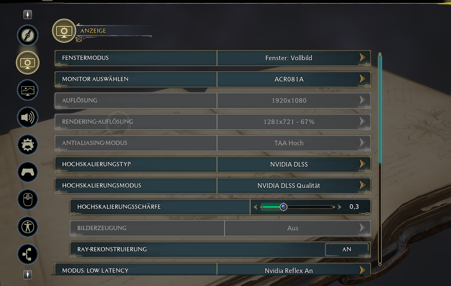

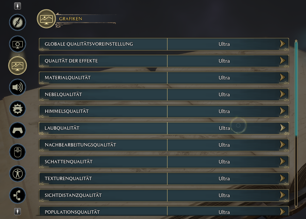

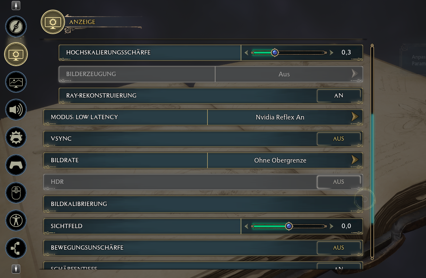

Also ich habe jetzt einige Screenshots gemacht die für euch das Auslesen hoffentlich erleichtern:
-files HL1 bis HL3 sind die screenshots aus dem Hogwarts legacy (HL) menü, welche EInstellungen ich für die Graphik habe

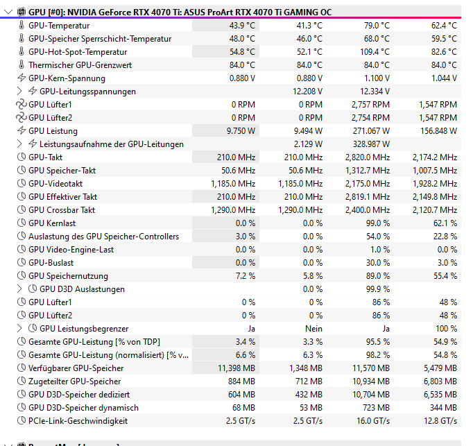

-files Leistung+Temp sind HW Info und Taskmanager offen zu vier Zeitpunkten:
Zeitpunkt 1: im Menü von HL
Zeitpunkt 2: nach einigen Min ingame HL: nur CPU Info
Zeitpunkt 3: noch mal nach einigen Min ingame HL: Info CPU und GPU
Zeitpunkt 4: nach Schließen von HL: Info zu CPU Temp, Takt; GPU Temp und Lüfterleistung (beachte Max werte = dritte Spalte in HW Info, weil nicht mehr ingame); Mainboard Temp und Lüfterleistung Gehäuse
Ich hatte auch überlegt ob ich eine dieser Kaputen CPUs habe, weil Intel die Serie verkackt hat, weil diese eine Schicht sehr schnell oxidiert glaube ich und dementsprechend viele Kunden sich beschwerten, dass es extremen Leistungsabfall nach kurzer Zeit gab. Mein Setup ist von September 2023. Hatt emich nicht getraut die CPU einzusenden, weil wenn sie nichts finden, zahl ich dafür.

djducky schrieb:
auch ein 13900K saugt beim Zocken keine 253W, ich sehe hier im CPU-Limit knapp über 60°C.
Vorstellbar wäre ein altes BIOS mit entsprechenden "Optimierungen" der Boardhersteller, die das Ding bis zum Erbrechen saufen lassen...
Ansonsten stimme ich zu. Sitz des Kühlers überprüfen. Evtl. verkantet, zu wenig/ausgetrocknete WLP oder gar den Schutzfilm drauf vergessen...

100 Grad Cpu Temperatur und 109,4 Grad Hotspot bei der Grafikkarte .... also wenn man da nicht tätig wird is einem auch ned mehr zu helfen.
Ok aber GPU Hotspot temp kann ich nicht durch CPU kühler vermindern. Was soll ich machen?
Aber im Internet heißt es die i9 13900k produzieren so viel Wärme, dass man da bei aktuellen Games auf höchster grafik immer mit Luftkühlsystemen an thermische Grenzen stößt
Das stimmt so nicht. Die produzieren viel Wärme unter Last, das bedeutet aber bis 253W, bei verhunzten BIOS-Einstellungen auch mal mehr. Spiele fordern das idR nicht, jedenfalls kein Hogwards Legacy.
Lösung: Installation mal neu machen, die Kryonaut ist jetzt auch nicht mehr sooo up to date, vor allem ist auch die nicht gegen Ausbluten gefeit, die neue Duronaut macht das besser. Aber wenn du noch welche da hast kannste sie auch verwenden.
Lösung 2: Powerlimit begrenzen auf PL1 und PL2 gleichermaßen auf um die 180W (oder PL1 = 125W und PL2 = 180W), darüber verbrennt man nur Energie und hat kaum Mehrleistung. Spiele fordern bei der CPU idR bis um die 130-150W, meistens darunter.
Zu deinem Zimmer: 5K mehr Raumtemperatur bedeuten grob auch 5K mehr CPU-Temperatur. Nicht 30K mehr. Auch mit 30 Grad im Zimmer solltest du keine 95°C beim Zocken mit ~110W haben. Das Gehäuse ist doch recht luftig, da sehe ich jetzt nicht das Riesenproblem, zudem haste auch noch einen Lüfter oben.
Und Frage bleibt bestehen: Wieviel Watt haste denn Verbrauch bei Hogwards?

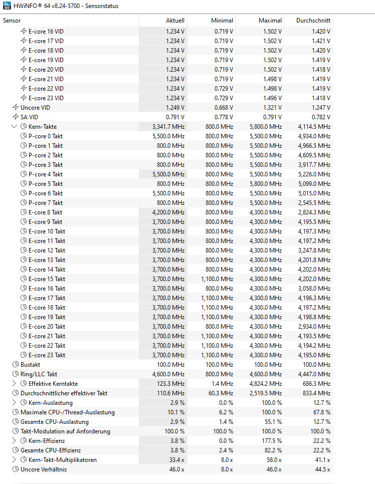

Achja ich habe gerade nochmal HWinfo angehaun, weil ich gemerkt hab, dass die Lüfter kurz hart aufdrehen, wenn ich meine Thesis oder Citavi öffne. Ich habe aktuell Chrome, Opera, Explorerer (also Ordner), zwei Word files, Citavi, Spotify, task manager und HW info offen und die CPU geht trotzdem kurz hoch auf 100°C. Ich verzweifle. Ist das die bestätigung, dass die WLP suckt?
Da sieht man gut, dass deine Temperaturen gemessen an der Leistungsaufnahme viel zu hoch sind. Das bekommt selbst ein (richtig installierter) boxed Kühler besser hin.

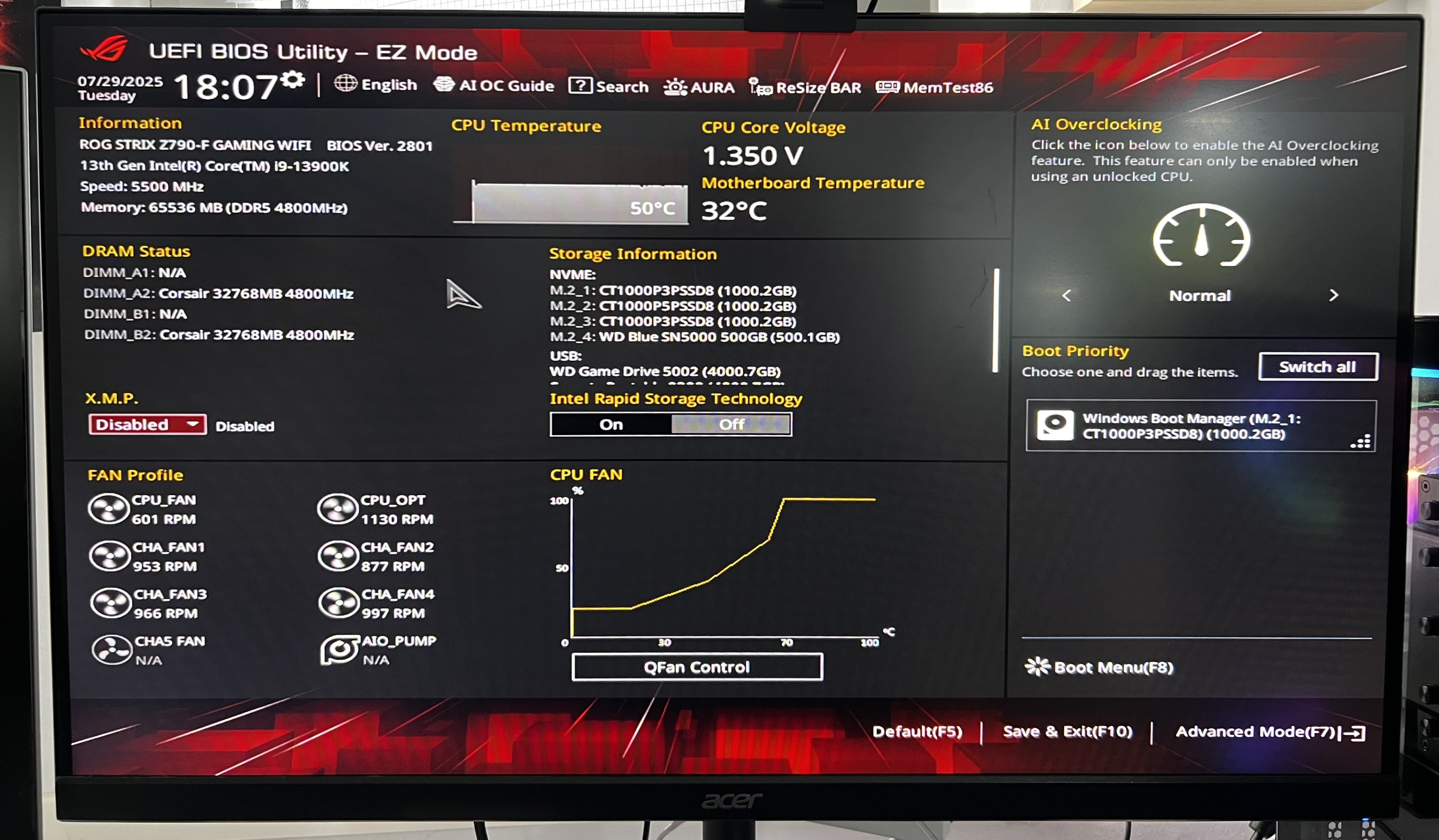

Vielen Dank. Das ist übrigens mein BIOS aktuell. Man kann ablesen die FAN curve von CPU Fan (da hab ich nie was verstellt). Ich hatte damals als ich den PC zusammengeschraubt hab AI OC auf optimized aber es kam zu problemen und dann hab ichs auf Normal gestellt. Die probleme blieben und sind in einem anderen Threat von mir nachlesbar. Das einzige was geholfen hat die diversen Bluescreens die ich hatte zu verhindern war ein BIOS Update, dass ich eben jetzt seit etwa 3 Monaten habe. Anscheinend hat Asus ein neues Update, das muss ich mir bei Zeiten ziehen. Aktuell brauche ich den PC aber mehr für die Arbeit und kann ihn gerade leider nicht aufschrauben oder gar Daten verlieren. Ich werde aber sofort die PL1 und PL2 im Bios suchen und einstellen wie du sagst. Achja XMP habe ich damals disabled weil manche in Computerbase meinten es könnte der Grund sein für meine Bluescreens damals (siehe anderer Threat). Ich habe bis auf BIOS update nie mehr was am BIOS geändert, weil die Bluescreens weg waren. Dass die Temp von CPU und GPU so hoch schießen habe ich erst bemerkt, als ich mal HWinfo genauer unter die Lupe genommen habe. Dass die Lüfter so laut waren hatte mich nicht gestört, weil ich stets kopfhörer trage und ich dachte mir: ist laut, na dann wird wohl fleißig gekühlt (sehr dumme Naivität von mir).
Kann ich XMP wieder enablen und IRST auch wieder (wie gesagt, wurde mir damals nahegelegt beides zu disablen)
Am besten irgend ne WLP besorgen die nicht getauscht werden muss, meine MX4 musste ich bisher noch nie auswechseln. Und die habe ich über die Jahre viel bei allermöglichen PCs verwendet.
Die MX4 ist auch was von gestern, bei Neukauf ganz klar Duronaut.
Wegen des BIOS: Was steckt in CPU_OPT? Der zweite CPU-Lüfter? Der dreht ja viel höher als der, der in CPU_FAN steckt, zumal im BIOS ohne Last. Bei dem Kühler müsste ein Y-Kabel dabei sein, das beide zusammenklemmt? Die Gehäuselüfter bei knapp unter 1000RPM sind schon okay, ggf. geht auch weniger. Meine drehen unter 700RPM.
Die Kurve des CPU-Lüfters ist auch recht resolut eingestellt, schon ab 70°C volle Power. Die 100% kann man auf ~80-85°C setzen. Maximaldrehzahl ist 1500RPM.
Auffällig ist auch, dass dein XMP nicht aktiviert ist und der RAM nur auf Standard läuft, also 4800 MT/sec.

Habe PL1 und PL2 jetz auf 180 watt gestellt
Das ist schonmal ne gute Maßnahme. Trotzdem bleibt dein Kühlungsproblem natürlich bestehen, also mal neu draufsetzen mit frischer WLP - und dann auch mal den Sitz prüfen. Und auch die Anschlüsse der CPU-Lüfter. :)

Du musst unbedingt etwas wegen der Hotspot-Temp bei der Graka machen.
Also WLP tauschen (z.B. Duronaut um nicht wieder direkt Pumpout zu haben) bzw. PTM nutzen, die ist fertig. Die 109° Hotspot Temp killen dir auf Dauer den Die, der kann dadurch sogar brechen. Die Selbstschutzmaßnahmen der Karte verhindern das ggf. nämlich nicht.

die LFIII Pro gibt es im alternate Outlet für gerade mal 70€. Diese sind dann auch noch so gut wie neu.
Ich weiß nicht, wo das viel Geld ist.
der TE sollte schauen, ob der Radi passt, da dieser dicker ist, als bei den anderen AiOs.
suggestionen für geeignetes Pad oder WLP? ich schau dann meist auf Amazon nach, weil da immer gute Preise sind, aber wenn man sich ned auskennt, wird man von all dem zeug überflutet. Daher wären Produktempfehlungen (genaue Marke bzw. Bezeichnung des Produktes abgestimmt für I9 13900K ähnlichen Spec wie ich relevant). Ich dachte halt meine ist gut, weil es damals imme rhieß mit der Thermo Grizzley Kryonaut kannst du nix falsch machen (ich wusste nicht dass es zu Pumpout kommen kann). daher wäre eine Wartungsfreie alternative sehr geil, außer sie performen tendenziell schlecht, aber das scheint ja nicht so zu sein.
Ich hab jetzt auch bissl schiss, dass Graka und CPU dauerhaften damage haben. Ich betreibe das system ja fast 2 Jahre.
ah du meintest auch die Graka auseinandernehmen und dort neue Paste auf den GRaka-Chip?
