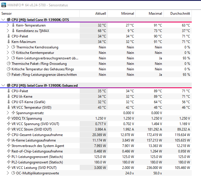

Hallo Ihr lieben, lang ists her. Ich hatte nun die Zeit mich dem ganzen zu widmen. Ich habe nun einen Bequiet pure Loop3 LX 360 eingebaut. War knapp aber hat geklappt. seither gute Werte für die Temperatur. Im Anhang mal eine HWinfo Messung heute während 2-3h Cities Skylines 2 (das war früher unspielbar und ich kam ständig ins thermal throtteling). Jetzt ist es maximal knapp über 90°C. Also ich bin Happy jetzt stabile Werte für meinen i9 Prozessor zu haben.
