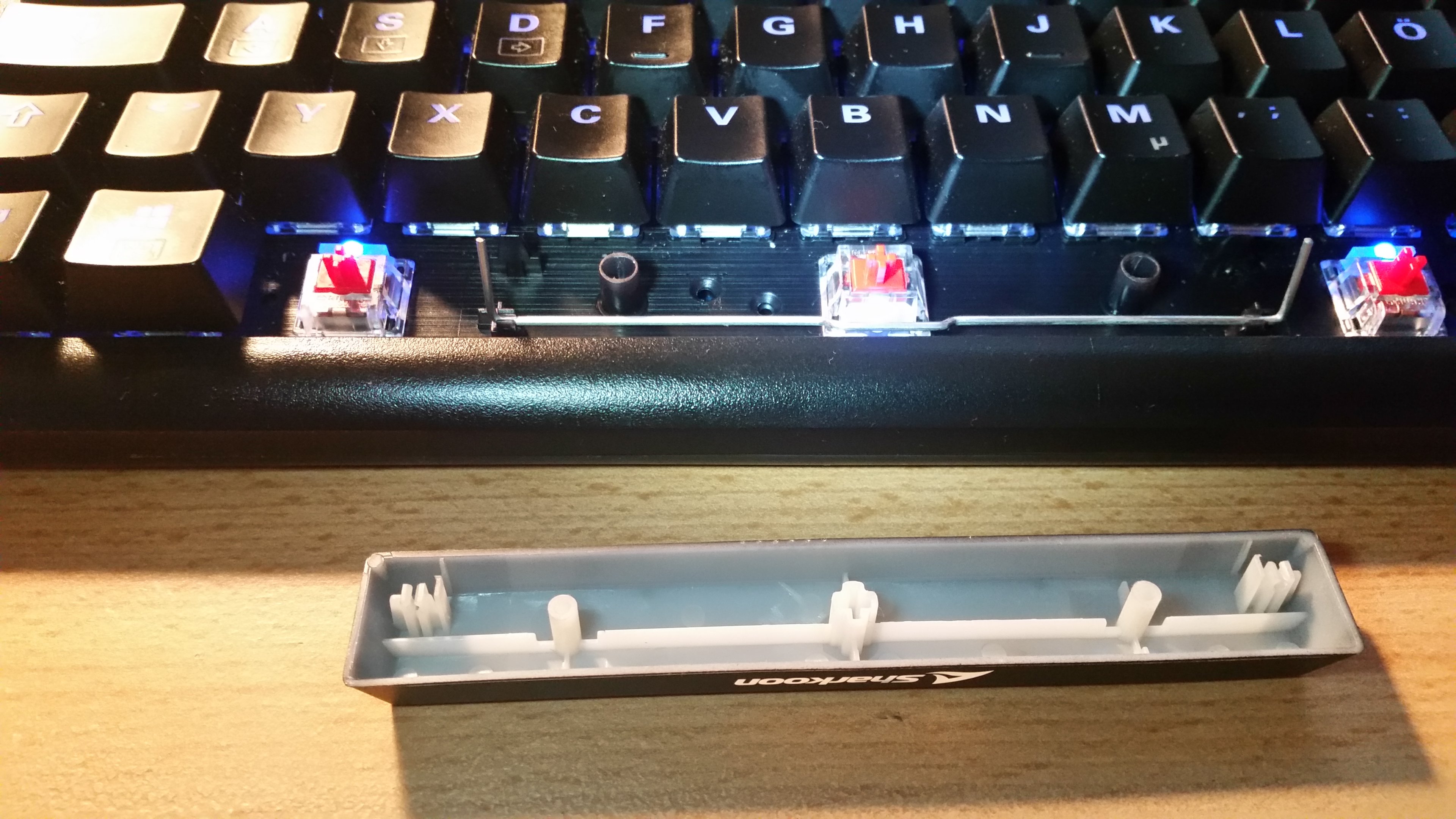

Ich hab die Leertaste nun ausgebaut, aber wie bekomme ich sie wieder rein?
Wenn ich die Taste nur reinstecke, geht sie an der rechten Seite hoch, wenn ich sie links drücke und umgekehrt.
Ich hab's geschafft - ich hab's geschafft - ich hab's geschafft!!!
Mann, ich bin fast durchgedreht, aber nach einer gefühlten Stunde ging's dann. Ich hab nur die Taste gereinigt, kein Öl oder Fett reingetan, nun geht sie wieder ohne Quietschen!
ich dachte schon, ich hab die Tastatur kaputt gemacht!!!

Vom Bild her scheint das der handelsübliche Mechanismus von Leertasten zu sein. So sieht es bei 99% der Mechanischen Tastaturen unter der Leertaste aus. Sollte sich also problemlos wieder draufstecken lassen.
Schön, dass es nun ohne Gequietsche geht :)
