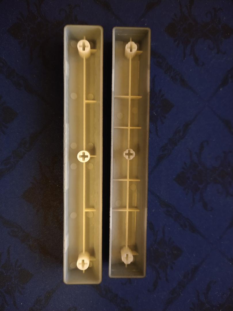

Falls jemand von euch die selbe Tastatur hat, kann er ja mal nachsehen, wie die Leertaste bei ihm von unten aussieht.
Links ist die, die verbaut war.
Rechts ist die, die ich vom Support bekommen habe.

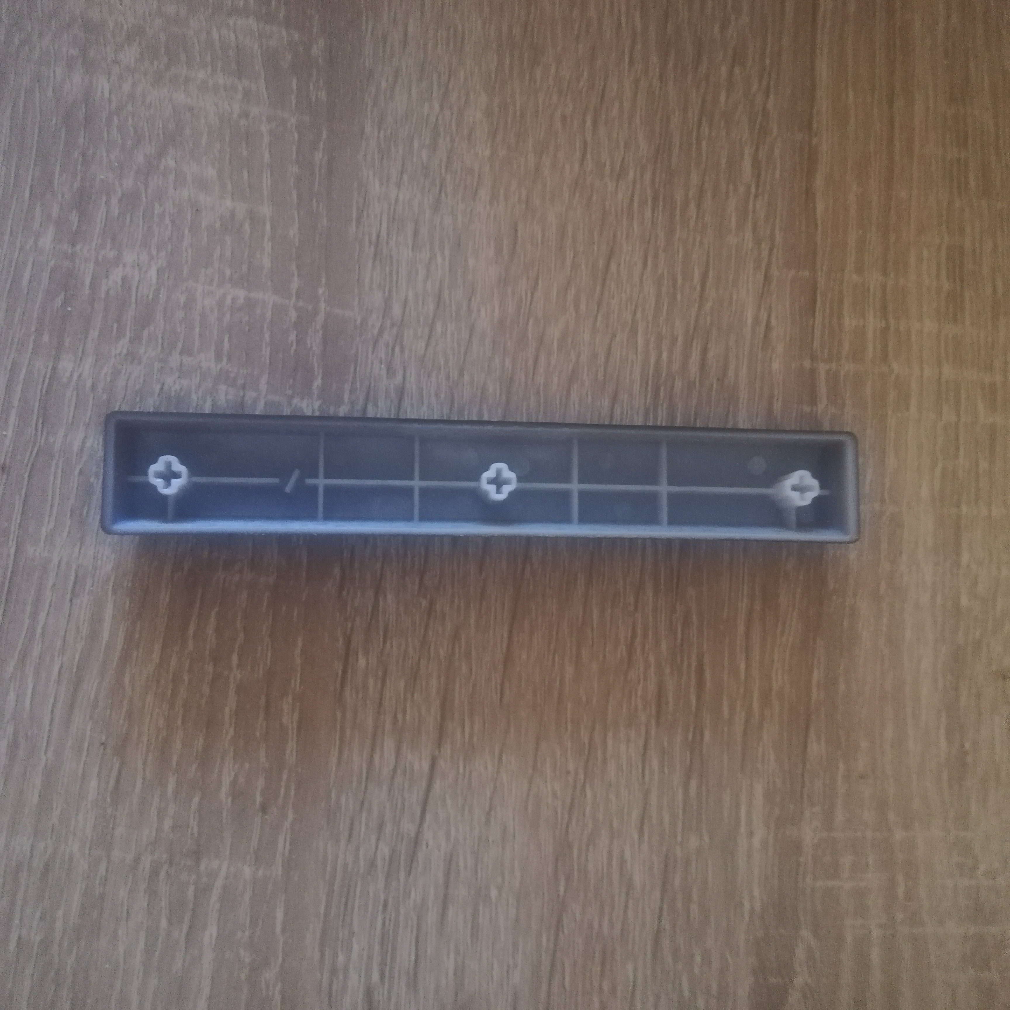

Sieht aus wie bei meiner SGK3:

ja das rechte Teil, das was man mit vom Support aus zugeschickt hat.
Das Originale von mir (links) sieht ganz anders aus.
Sehr eigenartig..... Ich habe noch nie gehört, dass man Tastaturen für 50€ fälscht.

Übrigens ist unter der Leertaste meiner SGK3 keine Klammer!
Vielleicht gab es unterschiedliche Serien?
Müsstest du mit dem Support klären.
Habe meine August 2019 gekauft.

Aus dem CB-Test von 2018 sieht man, dass die bei dir Joc auch so stimmt, nur sieht die Leertaste so aus, wie ein Mix von beiden: https://pics.computerbase.de/8/1/5/6/9/14-1080.1064402207.jpg. Also müsste es wirklich mal ein Update gegeben haben.
Nichts desto trotz, hier geht es um Cherry-Stabis, da rutscht normal nichts raus und hängt dann schief. Ich gehe da weniger von nem Defekt aus.
