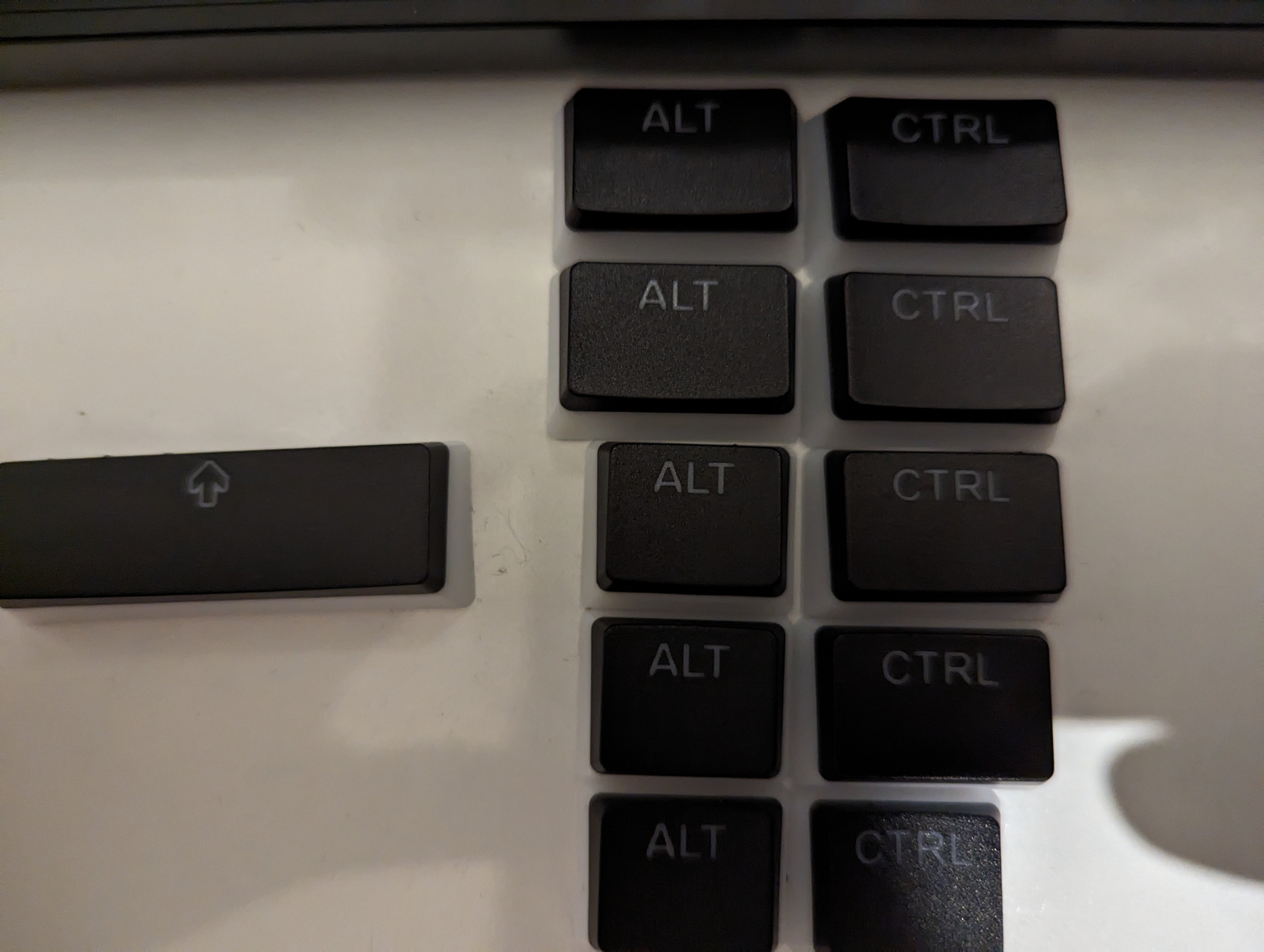

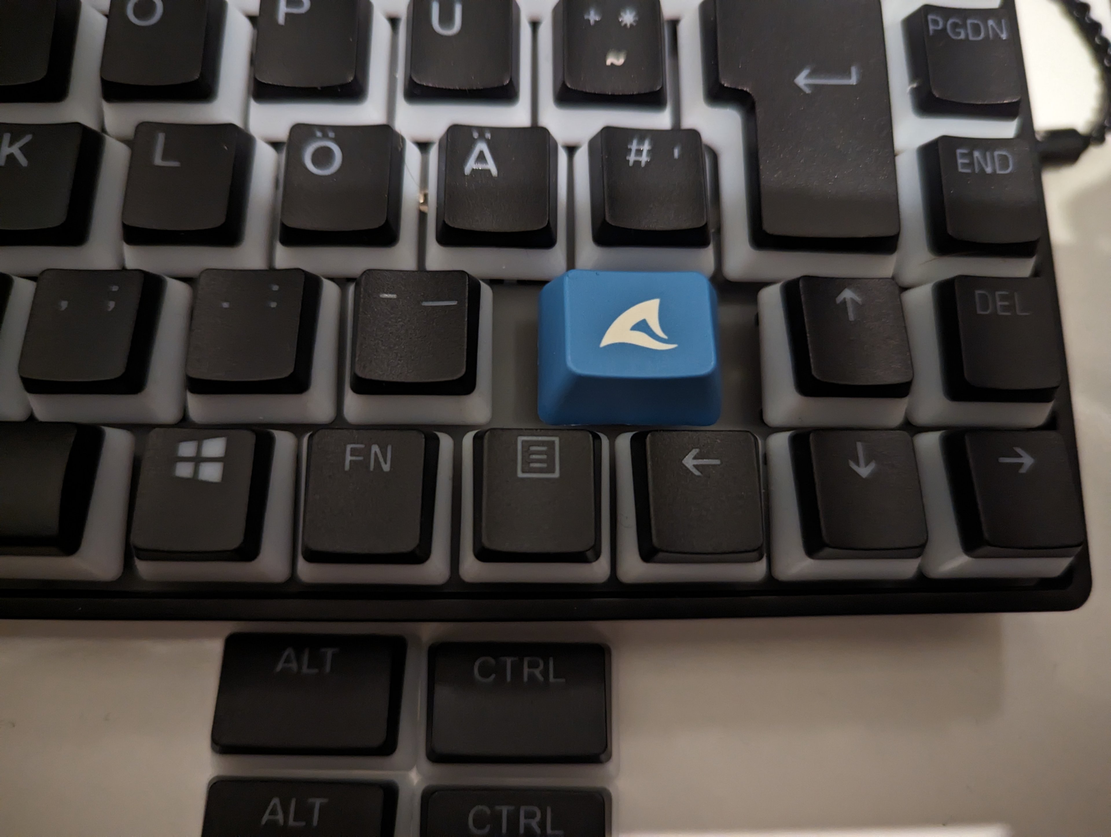

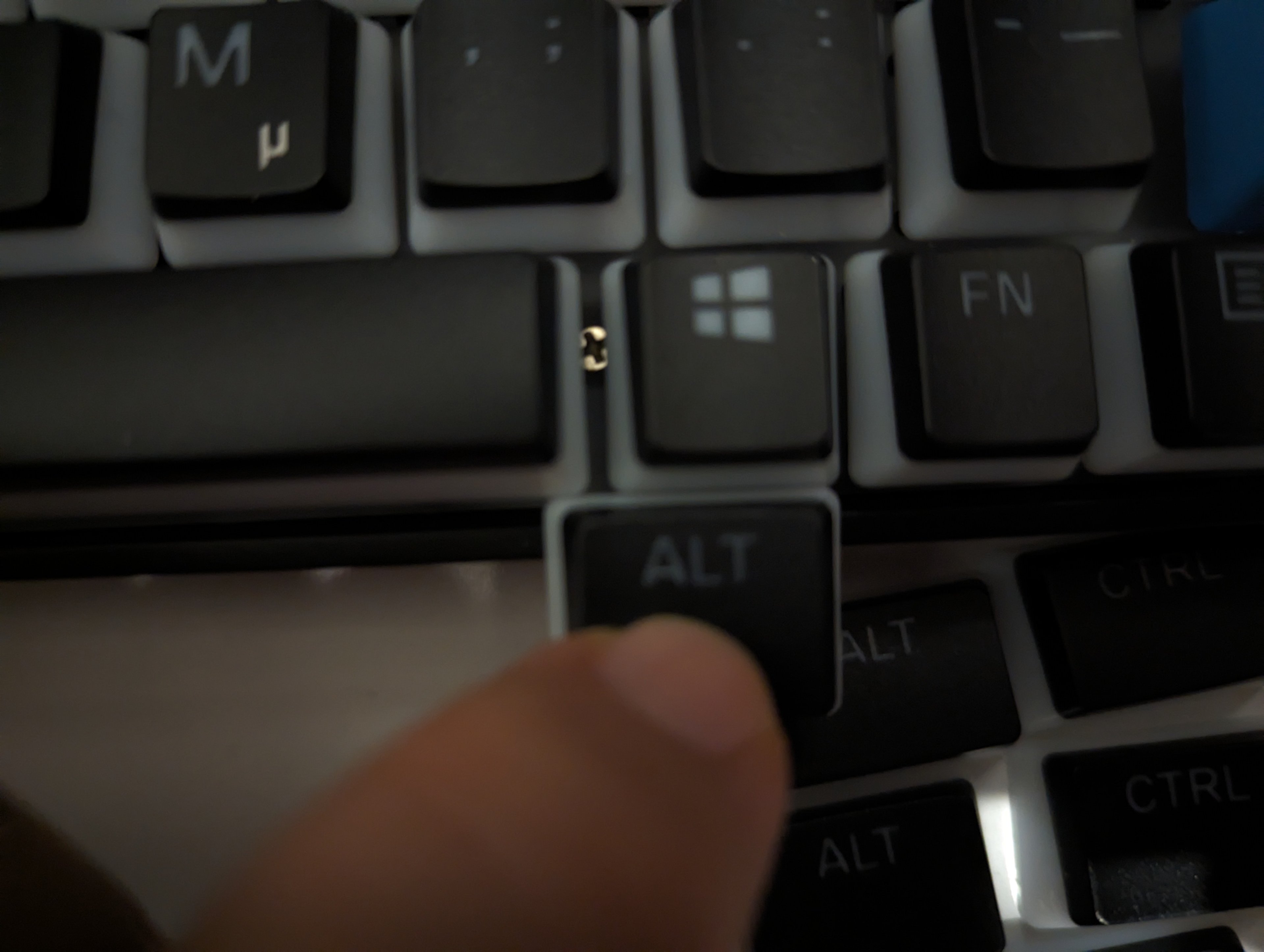

Ich habe es Mal versucht einzufangen. Die Shift ist viel zu groß und ALT und STRG habe ich in zwei Größen. Diese Unterscheiden sich noch im Winkel.

Das Sharkoon hat eine schmalere rechte Shift als normal, (1.75u statt 2.75u) damit die Pfeiltaste noch daneben passt. Sowas ist leider oft nicht in den günstigen Aftermarket Sets dabei.
Bei der Bottom Row gilt das gleiche: die günstigen Sets liefern 1.25u ("Standard"-Breite) und manchmal auch 1.5u (bei vielen Gaming-Keyboards gängig). 1u Alt ist eine ungewöhnliche Größe, daher ist die Kappe selten bei günstigen Sets dabei. Für unten hast du ja immerhin genug Caps, da passt das Labeling halt nur nicht.
Im Prinzip fehlt dir genau so ein Kit (das es bestimmt nicht von Steelseries gibt). Wird sich optisch nicht 100% decken und zur Qualität kann ich nichts sagen, aber immerhin hast du dann eine passende Shift-Taste ;)
