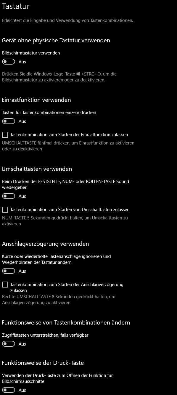

wenn ich caps anhabe kann ich kleinschreiben. außerdem kann ich im browser keine seiten normal öffnen da sich immer ein neues fenster öffnet. wenn ich das richtig überprüft habe sollte die einrastfunktion ausgeschaltet sein.
