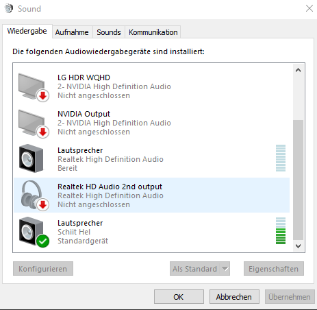

anscheinend bin ich zu doof, meinen DAC zu konfigurieren (oder er ist wirklich defekt). Es geht um den Shiit Hel.
Dieser wird in Windows auch als Audio- und Mikrogerät erkannt (und wurde auch automatisch entsprechend von Win 10 für eingerichtet), ich bekomme jedoch keinen Ton, wenn ich ihn im USB-Modus betreibe.
Was ich bereits getan habe:
- den Treiber von Shiit installiert (wobei der wohl nicht unb. nötig ist, ich wollte es jedoch als Fehlerquelle ausschliessen)
- Audiotreiber neu installiert ( Realtek HD Universal Driver sowie Realtek High Definition Audio Driver, brachte bei beiden keine Besserung, auch nicht wenn beide nicht installiert wurden..)
- wenn ich in Windows 10 (Home, aktuellste Version, alle Updates heruntergeladen) auf die Sound-Systemsteuerung gehe gehe, dann bewegt sich rechts auch die Leiste, als irgendwie scheint ja Ton da zu sein, er "kommt nur nicht an"
- alles so angeschlossen, wie es in der Bedienungsanleitung steht und auch das FAQ durchgeschaut
Wenn ich ihn von USB trenne und nur als Verstärker nutze (also 3,5mm vom Mainboard rein und 3,5mm raus für Boxen) udn dies vorne so einstelle (also den Schalter entsprechend umlege, geht es auch, aber auch hier nur wenn er hinten von USB-Micro getrennt wird...

edit: Hier auch nochmal nen Screenshot der Sound-Systemsteuerung

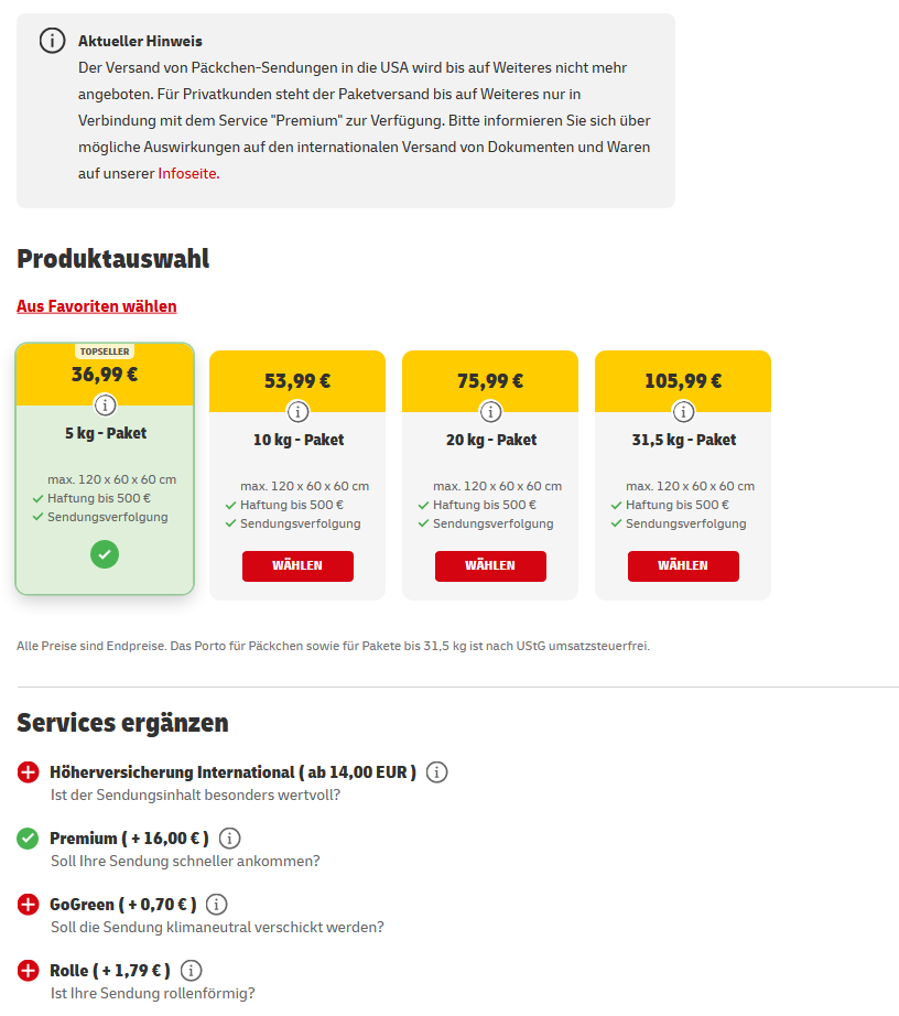

Dann wurde es weitergeleitet an die Austauschabteilung und einen Austausch empfohlen, dem dann auch entsprochen wurde. Ich wurde gebeten die günstigste Variante zur Rücksendung mit Versicherung und Sendungsnummer raus zu suchen (hab hier nur DHL in der Ecke, und die verschicken aktuell nur mit Premiumaufschlag = 38 knapp und 16 Aufschlag = 54€ xD). Dann denen nen Foto vom Rechnungsbeleg und Sendungsnummer zugeschickt und die ham nen neuen losgeschickt.
Die haben auch gemeint, dass die sich drum kümmern, dass kein Zoll anfällt und die 54 bekomm ich via Paypal wieder..es bleibt spannend. Von Paypal kam auch schon ne Mail, dass die 54 aufs Konto wandern.
