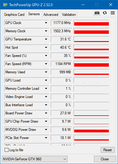

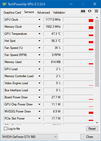

Ich habe vor meine Zotac GTX 960 4 GB zu verkaufen. Daher habe ich die GTX 960 in meinen PC eingebaut um die Funktionsfähigkeit zu testen. Laut Zotac hat diese GTX 960 einen Zero Fan-Modus, d.h., die Lüfter stehen geringer Last (Office, Youtube) still.
Nachdem der PC gestartet wurde, stehen die Lüfter der GTX 960 auch still. Sobald eine Last (Spiel) anliegt (und die Temperatur steigt) drehen auch die Lüfter hoch. Nachdem das Spiel beendet wurde, kühlen die Lüfter die GPU auf 32°C runter und die Auslastung liegt bei 1%. Dennoch liegt die Lüfterdrehzahl konstant bei 1200 RPM.

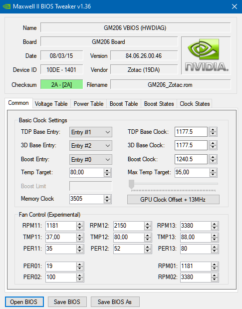

Ich bin mir nicht mehr sicher, ob ich das Bios der Grafikkarte modifiziert habe, um den Zero Fan Modus zu deaktivieren (warum auch immer?).
Im Anhang ist ein Bild vom aktuellen Bios der GTX960. Weiß jemand wie das Standard-Bios einer GTX960 mit Zero Fan Modus aussieht?
Bei Fan Control ist nirgendwo bei RPM "0" eingetragen, dennoch sind die Lüfter nach dem Einschalten des PCs im Idle ja deaktiviert. Irgendwas stimmt hier nicht.
Da wird was bei sein, was Du auswerten kannst.. Hat schon jmd. für Dich hochgeladen, die Original-BIOSe. Habe es nach bestem Wissen anhand Deiner Screenshots ausgesucht. Sollte exakt Deine Karte sein, gleiche Bios-Version gewählt, vorsichtshalber keine neuere, oder so.
Aber prüf nochmal selber. Ohne Gewähr. Die Uploads sind ungeprüft.
@DieAntwortistPI
Extra-Tipp, insbesondere, wenn Du möglichem "Ärger" nach dem Verkauf aus dem Weg gehen willst:
Lass den offz Patch von nvidia noch drüberlaufen (patched das bestehende Bios der Karte, vorher dafür sorgen daß wieder Originalzustand herrscht, falls Du da doch was rumgetüftelt hast), damit die Karte den lästigen display-port-bug los wird. Sonst kein Bild oder im schlimmsten Fall sogar gar kein Boot in UEFI- Umgebung mit nur einem dp-Monitor angeschlossen. Wird da im Link aber auch genau erklärt.
Wäre uncool , wenn der neue Besitzer "direkt vor ne Wand fährt", kein Bild hat und Dir den Verkauf einer defekten Karte unterstellt und Stress macht.
