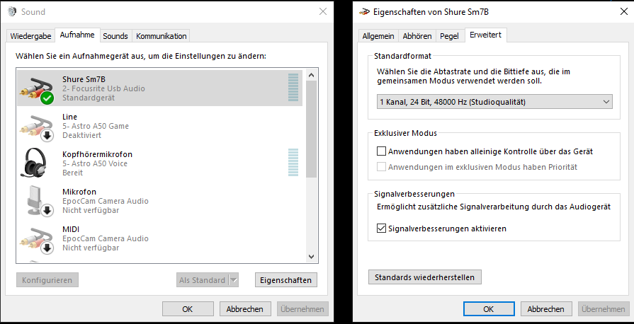

Zum ersten, wenn ich in die Windows-Sound Einstellungen gehe, dann auf Aufnahme(Geräte) - Rechtsklick auf mein Interface (an dem das Shure Sm7B angeschlossen ist) und dann auf Erweitert, steht er Grundsätzlich auf 2 Kanal, 24 Bit, 48.000 Khz (studioqualität). Stelle ich dann kurz ein, dass ich mich selber höre beim reden, stelle ich fest, dass ich mich nur auf dem Linken Ohr höre. Stelle ich es auf 1 Kanal, 24 Bit, 48.000 Khz (studioqulität) höre ich mich auf beiden Ohren. Wieso ist das so und hat das vor und nachteile, dass ich nun auf 1 Kanal bin? Das wäre meine erste Frage. Achso & wie ist es mit dem Exlusiven Modus(siehe Bild) sollte ich die häcken dort weglassen? Ich habe doch schon viele Programme offen, die auf mein Mikro zugreifen. Discord, Teamspeak, Soundpad .. ?

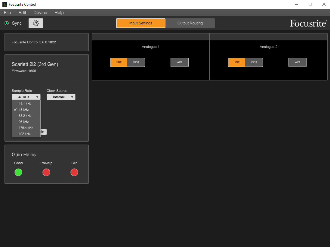

Meine zweite Frage beziehungsweise Anliegen ist, dass mein Bruder und auch Freunde ab und zu im Discord oder Teamspeak ein knistern/knarschen hören, wenn ich rede. Nachdem ich dann in die Windows Sound Einstellungen gehe und es dann wieder auf 1 Kanal 24 Bit, 48.000 Khz stelle, ist es meistens behoben. Ich weiß nicht genau, was ich dort rumklicke, aber es ist dann wie gesagt meistens weg. Ich habe heute mal meine Discord Spracheinstellungen zurückgesetzt und werde euch auf dem laufenden halten, wenn es dadurch behoben wurde. Das knarschen/knistern höre ich selber allerdings nicht! weder bei einer Aufnahme bei Audacity o.ä. Dort klingt das Mikrofon einwandfrei wie es soll. Es ist nur mein Gegenüber, der dann dieses Geräusch wahrnimmt?!?! Meine Frage dazu, weiß jemand woran es liegen könnte, bzw welche Einstellungen ich am besten übernehmen sollte? Wenn ich meine Khz von 48 auf 96k umstelle, tritt dieses knisten/knarschen auch direkt wieder auf im Discord. Ich habe mal gelesen, dass Discord z.B auch gar keine 96k Khz unterstützt. Ich werde sobald es möglich ist, eine Aufnahme von diesem Geräusch machen.
Kann ich ein Defekt des Mikrofon, Cloudlifter & Interface ausschließen? Ich meine in meinen Aufnahmen höre ich mich wunderbar. Es sind eben nur die Probleme mit dem Discord, dass es dort dann immer Knarscht/knistern beim sprechen.
Ich lade euch nochmal 2 Fotos hoch, dienen zur besseren Verständnis.
Das liegt daran, dass du nur ein Mikrofon angeschlossen hast und nicht 2, Windows aber sagst es seien zwei Mikrofone da. Deshalb wird nur der linke channel aufgenommen. Stell es auf 1 Kanal (mono) und alles ist gut, du hast dadurch keine Nachteile.
Ja, am focusrite Scarlett. Die Dinger sind unter Windows leider nicht zu gebrauchen und du wirst auf noch viel mehr Probleme mit ihnen stoßen z. B. dass sich deine Stimme plötzlich anhört wie ein Roboter und völlig verzerrt ist. Das Problem besteht bereits seit gen 1 und focusrite kriegt es nicht hin es zu lösen. Deshalb: Weg mit dem Scarlett und kauf dir ein audient id4 mk2.
