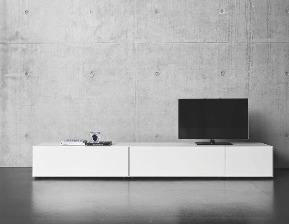

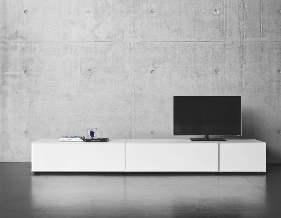

hättet ihr eine idee für die zusammenstellung eines shuttle / barbone / mini pc oder ähnlichem "ding"...was es da eben immer so gibt, welches die nötige rechen- und grafikpower liefert, um ruckfreie grafik auf einem 55" Samsung 4k UHD TV zu liefern?
dieses shuttle / barbone / mini pc / ding sollte in das sideboard wie auf dem bild reinpassen, also so quasi sideboard aufmachen, klein-pc und kabel rausholen, mit tv verbinden und los gehts. nach dem spielen alles wieder rein, kasten zu und man sieht nix mehr

Kommt ganz auf das Spiel an. Fallout 4 in hübsch nimmt sich da schon gut was an Leistung. Ob eine oder zwei spielt aber zum Start auch keine so große Rolle. In die meisten Gehäuse wo eine rein passt, passen auch zwei rein. Allerdings würde ich mich an deiner Stelle von dem Gedanken verabschieden den PC immer rein und raus zu bauen. such dir nen festen Platz und sag "uns" was dort an Fläche vorhanden ist.
Dann kann man mal überlegen was dort reinpassen würde.

Deine Idee mit dem Sideboard ist sicherlich machbar, wäre mir aber auf Dauer zu unpraktisch. Auch solltest du das Gehäuse auf das Board stellen (es gibt ja auch schicke Gehäuse) begrenzt deses das Gehäuse.
Bei den Preissuchseiten wie Geizhals oder idealo kann man auch die außen Maße begrnze. Dann musst du nur noch auf ein passendes Thermomangement auchten. Das heißt CPU und vorallem GPU geben mehr oder weniger Direct die wärme nach draußen ab. der Rest ist dann geschackssache.

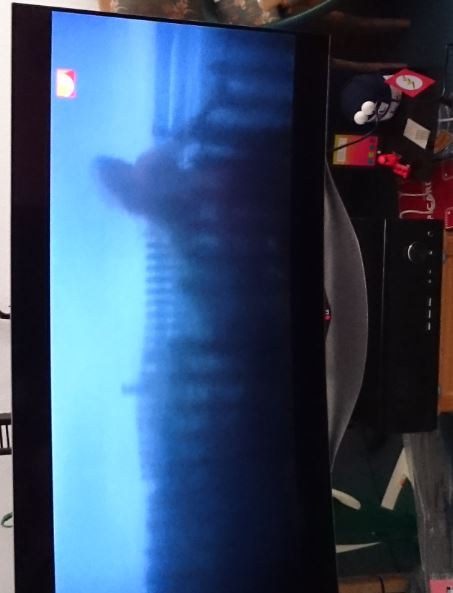

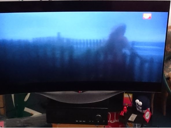

Hier ist noch mal ein Bild als ich das Antec Gehäuse und den TV mal zum ausprobieren auf einem Stuhl kombiniert habe.
Daneben habe ich noch ein LianLi Q11 Gehäuse, welchen von der Art besser auf das Sideboard passen würde. Das Gehäuse selber würde ich für dein vrhaben nicht empehlen. Es gibt mittleweile bessere Gehäuse (bessees Thermomanagement)
