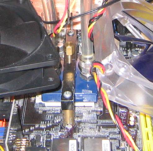

Du könntest einen 4-Kant-Metallbügel (Alu oder Stahl) mit zwei Löchern drin drüberlegen und mit dem orignal RM verschrauben, ähnlich wie Wasserkühler befestigt werden...;)

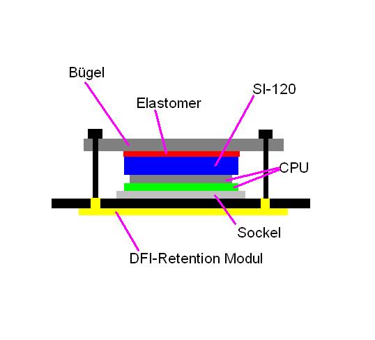

@stummerwinter das hält und passt auch? Sicher? Kannst du mir vielleicht die ungefähren Maße von dem 4-Kann Metallbügel sagen.
Bekomm ich das Retentionmodul net noch extra irgendwo gekauft?
Hoffentlich hat Hannesgpunkt das noch und kommt morgen online und schickt es mir noch zu.
Ich find nirgendwo sowas selbst auf Seiten wo es Wakü gibt find ich diese Bügel net.
Bügel:
Länge: 100 mm
Breite: 8 mm
Höhe: 6 mm - 8 mm
Bohrungen: 2 x 4 mm, Abstand 89 mm
Leg am besten ein Stück Elastomer oder Moosgummi drunter, Du darfst nur die Schrauben nicht zu stark anziehen, da sich sonst das Board verbiegt...;)
Edit: so, mal ne Skizze...;)
