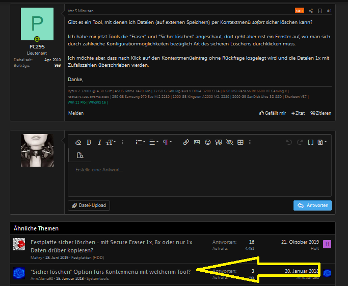

Suchfunktion?

|SoulReaver| schrieb:
Beitrag nicht gelesen?
Das ist doch gar nicht was er will. Er fragt doch warum im Kontext menü da bei ihm nochmal so eine umständliche Abfrage kommt.
Dort wird Eraser genannt....
