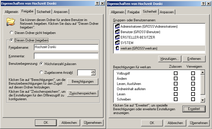

Ich habe dann mal nen Ordner freigegeben:
Ist das selbe in grün, kann zwar die Dateien sehen und benutzen, aber nicht ändern.
Mit den Rechten siehts folgendermaßen aus:

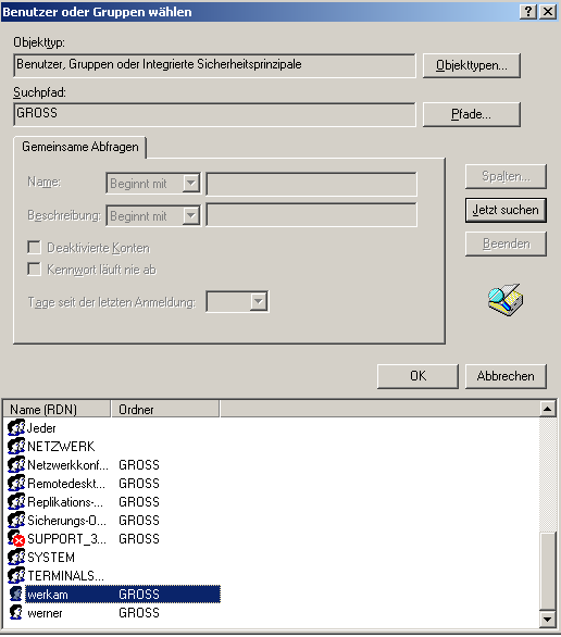

Und hier habe ich dann versucht für den Benutzer "Steven" auf Enterprise zugriff zu erlauben.
Aber er findet den Benutzer geschweige denn den Rechner garnicht.
Du suchst ja auch nicht auf Enterprice sondern auf Voyager, um den Benutzer auszuwählen muss er schon auf dem Rechner vorhanden sein, mit Benutzername und Passwort, wie er auf dem anderen Rechner sich einwählt.
Also der Benutzer "Steven" sollte auf dem Rechner Enterprise vorhanden sein, um sich von Voyager auf die Freigaben beim anmelden auf Enterprise einzulogen. Lokal hat Steven zwar den Zugriff, weil er ja lokal angemeldet ist, im Netzwerk kann er sich nur anmelden, wenn der Zugriff in den Berechtigungen eingetragen ist.
Geh mal im letzten Bild auf Erweitert, jetzt suchen, da werden Dir dann die Benutzer angezeigt, denen Du die Berechtigung erteilen kannst, dann solltest Du "Voyager\Steven" auswählen, dann hat er auch Zugriff aus dem Netzwerk, weil er als Benutzer auf dem System eingetragen wurde. Hatte ich oben vergessen dazuzuschreiben, deshalb der Hinweis von @Kuhni Lingus.
