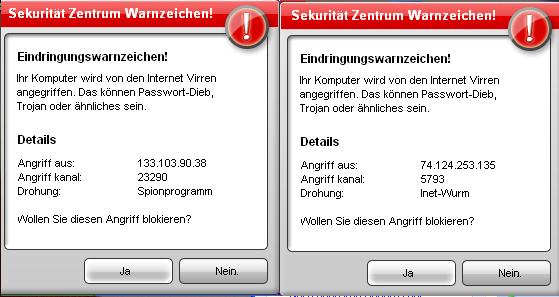

Meine Freundin hat sich Irgendein Fakeprogramm eingefangen.
Ihr Sicherheitscenter zeigt eine Fehlermeldung mit Viren an.
Das komische ist aber das "Komputer" mit K und nicht mit c geschrieben wird.
Sie soll dann ein englisches Virendings da kaufen für 50$.
Was kann Sie machen
Sie hat Xp mit Sp3 soweit ich weiß
Vielen Dank

Die ganze Warnmeldung ist ein fake und eine Meldung eines Virus. Das ist NICHT das Sicherheitscenter was sich da meldet.
malewarebytes runterladen und damit mal scannen.
http://malwarebytes.org/
und einen virenscanner wie z.b. avira http://www.free-av.de/ und damit auch scannen.
die Orthographie ist unter aller Sau. Virren, blockieren.
Ich vermute, dass es Werbung ist.
Du gehst auf eine Seite und die bieten dann Software gegen Viren und co. an.
Oder gerade auf dieser Seite fängst Du Dir einen Schädling ein.

Google mal , am besten nach mit dem genauen /grauenhaften) Wortlaut. Scheint mit i-nem Programm übersetzt worden zu sein.
Ich hatte mal sowas ähnliches aber auf Englisch.
Wie schon gesagt scannen und poste mal ein Hijackthis log oder werte es selber aus.
also ganz klar das programm löschen und nicht mit dem Pc/Laptop ins Internet gehen!
Solche Programme laden neue Viren/Trojaner/etc. aus dem Netz runter und verseuchen das komplette System! So wie es aussieht ist dies schon der Fall!
Also, das Programm deinstallieren, lade dir dann am besten G-data 2009 antivirus von der Software seite von g-data runter (als tipp jetzt nur da G-data eine Virenerkennung von 99,8-9% besitzt)!
Wenn du es installiert hast, kurz mit dem Internet verbinden, das Antiviren Programm auf den neusten stand bringen (updates) und danach vom Internet wieder trennen, und dann im abgesicherten Modus den Rechner starten! Alle sachen die G-data erkenn t sofort löschen, und den scan danach nochmals durchlaufen lassen aber vorher rechner neu starten und wieder in den abgesicherten modus gehen.
Danach rechner normal starten (diesmal normal hochfahren lassen).
Lade dir dann von einem anderen pc hijackthis runter (tipp computerbase oder chip) und durchsuche damit den pc! Danach solltest du eine .txt datei bekommen, dort markierst du alles und lädst diers hier hoch! Dann surchen wir nach Problemen!
Dennoch kann es sein, das dein Pc schon zu stark "verändert" wurde und du so mit das kompolette Bs neu aufsetzen müsstest! Aber wir können ja vorhher wenn du willst mal versuchen den Pc so normal wieder sauber zu bekommen!
