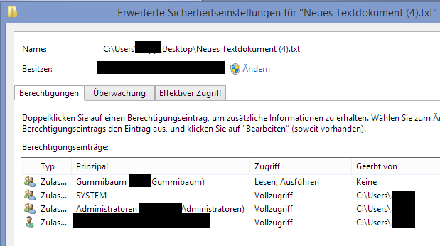

Ich hab mal einen Test gemacht. Hier eine Textdatei, hab die Gruppe "Gummibaum" hinzugefügt:

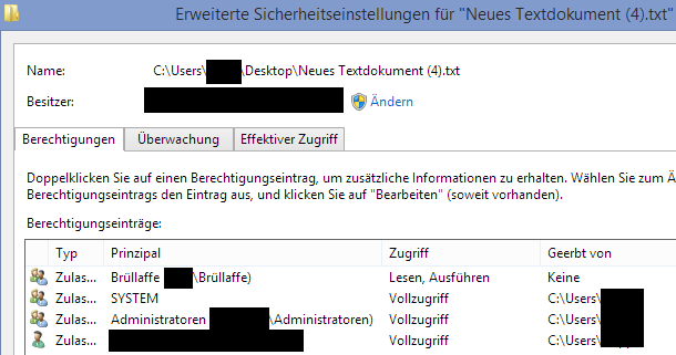

Dann habe ich die Gruppe auf dem DC in "Brüllaffe" umbenannt. Nach Ab- und Anmeldung am Client sieht die Datei so aus:

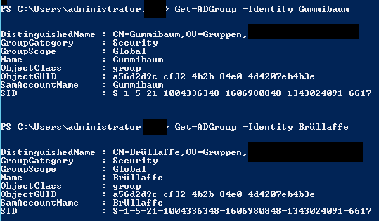

Zum Abschluss noch ein Screenshot der Powershell. Da sieht man, dass die SID nach der Umbenennung gleich bleibt:
